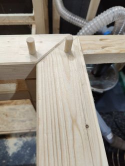

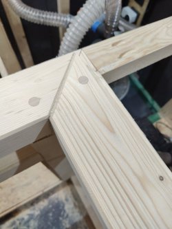

Wie sich zeigte, durfte ich Recht behalten, der Rohbau steht!
Muss jetzt erstmal nen Tag oder zwei darüber nachdenken ob die Stücke schön im 45° Winkel verbinde... (im Grunde ist es wohl eher darauf einstellen dass ich es so machen werden).
Die restlichen 3 Steckdosen sind auch angeschlossen, das wäre jetzt im Nachgang etwas schwieriger geworden :emoji_slight_smile: (ich gestehe, ich habe nicht wirklich abgemessen wo die Löcher hinsollen, das ist im Eck unten, das werd ich mit etwas Glück in meinem Leben nie wieder sehen! :emoji_slight_smile: )
Für die Auflage der Arbeitsplatte muss ich noch ein paar der 6*4 Latten schmäler machen, damit die 2,2cm MDF Platte dann auch wirklich gerade liegt und sich nicht wölbt (müssten nach Adam Riese 3,8 cm werden).

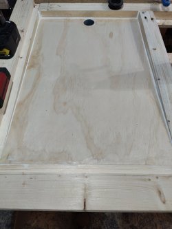

Was hat sich getan, neben den 2 Monaten die ich nicht in der Werkstatt sein konnte:
Die Auflagen für die Arbeitsplatten wurden gefräst.

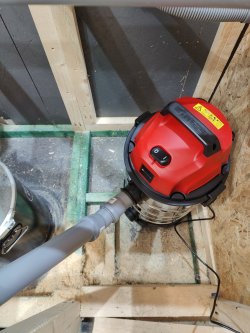

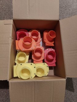

Die Absaugung wurde angebracht und macht was sie soll, auf Kommando ('Suck my dust' - wobei ich noch nach was Kinder freundlicherem suche) und Knopfdruck, die selbstgedruckten und zusammengebauten Blastgates funktionieren 1a! (Die HT Biegerohre habe ich schon gegen richtige 50mm Absaugschläuche getauscht)

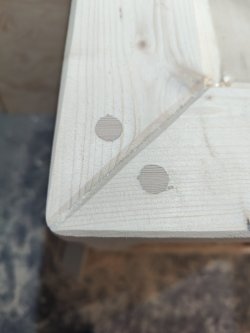

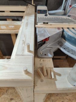

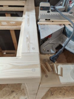

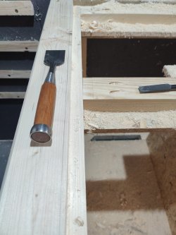

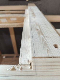

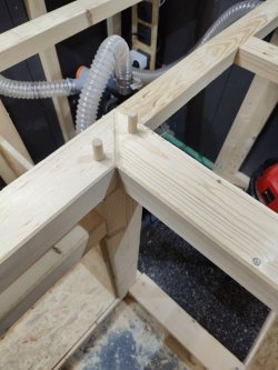

Und weiter geht die wilde Reise mit den Schrauben der Unterkonstruktion die sichtbaren waren. Diese sind jetzt, wie beim Kappsägenteil, nun alle mit nem Dübel versehen und plan geschliffen (wie man sieht darf die Kappsäge auch schon mal ihren neuen Platz ausprobieren) und da wo die Spaltmaße nicht ganz gepasst haben weil eine Kombination aus Holz nicht abrichtet, leicht verzogen und vielleicht theoretisch, möglicherweise nicht 100% genau gearbeitet, wurde mit Leim und Sägespähnen der Eindruck von halbwegs professionellem Arbeiten wieder hergestellt.
IMG20231218161241.jpg IMG20231218161253.jpg IMG20231218162547.jpg IMG20231218173502.jpg IMG20231218173511.jpg IMG20231218173522.jpg

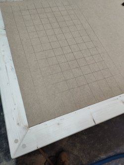

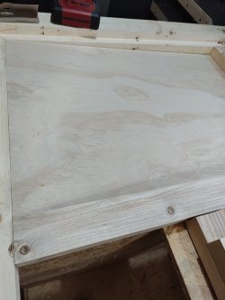

Die ersten zwei Arbeitsplatten sind eingepasst!!!!! und das Lochraster für den Schleifbereich auch schon aufgezeichnet.
IMG20231219190318.jpg IMG20231219195543.jpg IMG20231220181208.jpg IMG20231220182544.jpg

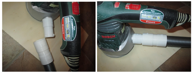

Hatte ich schon mal versucht dir osVAC schmackhaft zu machen?
Tach,
nein hattest Du nicht, hab mich aber selbst schon umgesehen :emoji_slight_smile: Aber da ich bis auf den Mirka Schleifer aktuell alles von Bosch habe was man Absaugen kann, hab ich mir einfach nen Adapter von Bosch Click'n'Clean auf HT50 gedruckt bzw. für meinen Mirka einen Adapter sodass der Geräteadapter der beim Bosch GAS 35 dabei war, da sauber reinpasst :emoji_slight_smile:
Die verbaute Absaugung bleibt für 'stationäre' Maschinen, da kommen keine handgeführten Maschinen dran.
Nichts desto trotz, Hochachtung vor dem genialen System!
