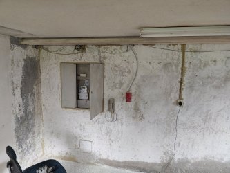

Tach zusammen,
in anderen Threads hatte ich mich ja schon nach gewissen Dingen erkundigt, jetzt gibt's mal ein kleines Update was in der Zwischenzeit so alles passiert ist :emoji_slight_smile:

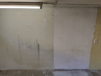

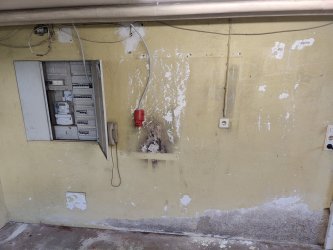

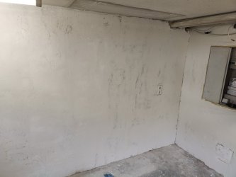

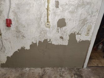

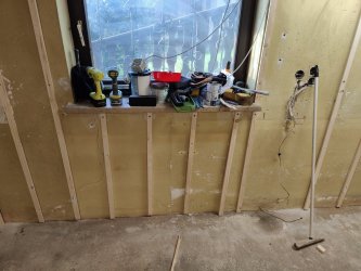

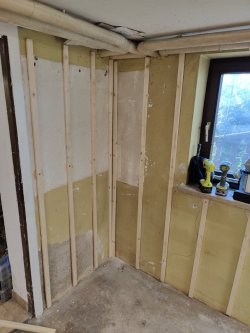

Die Wände wurden von der ockergelben Latexfarbe befreit (per Hand) und neu verputzt da auf der langen Seite wie man schön sieht, doch schon viel Putz abgebröckelt ist. Mit Tiefengrund vorbehandelt und anschließend Unterputz und Aufputz aufgetragen. Insgesamt dürften da so 40kg Putz aufgetragen worden sein und ja, es war das letzte mal in meinem Leben (sagt er jetzt der unwissende Tropf) dass ich verputzt habe, das erste und das letzte mal! :emoji_slight_smile:
IMG20230422183630.jpg IMG20230422183635.jpg IMG20230501140027.jpg IMG20230503210432.jpg IMG20230505164146.jpg IMG20230505164143.jpg

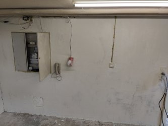

Die Starkstromdose ist noch 'provisorisch' verkabelt (vom Elektriker) da der ganze Sicherungskasten einen Raum weiter wandern wird (zum zukünftigen Speicher für die zukünftige PV Anlage).

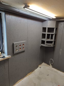

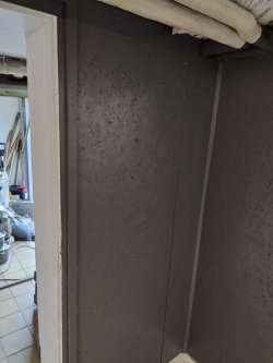

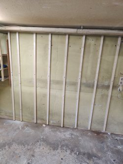

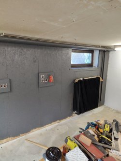

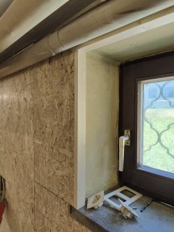

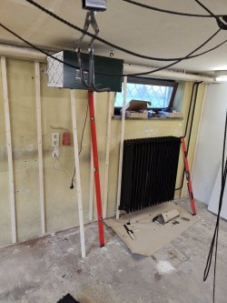

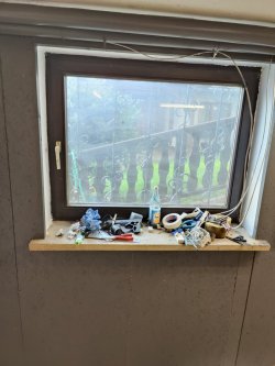

Danach dann die Unterkonstruktion der Verschalung an die Wand gebracht und der Heizkörper neu gestrichen
IMG20230525192524.jpg IMG20230525192528.jpg IMG20230525192532.jpg IMG20230525192534.jpg IMG20230525192538.jpg

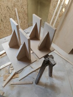

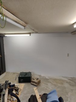

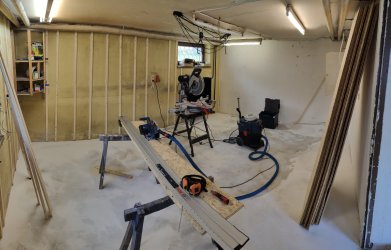

in der Zwischenzeit wurde dann auf den Boden eine Ausgleichsmasse aufgetragen (hier gibt's leider keine Einzelbilder aber wird man auf den anderen Bildern erkennen) und nun endlich, seit letztem Wochenende konnte ich endlich die Verschalung anbringen, noch Kabel für Steckdosen verlegen und die ersten funktionalen Dinge erstellen (nächste Woche kommt der Elektriker und schließt die Sachen an)!

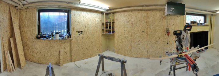

Hier der zweite Teil der Bilder

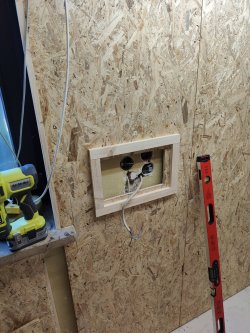

Die Steckdosen bekommen eine hervorgehobene Fassung (wegen Tiefe und als optischen Anreiz)

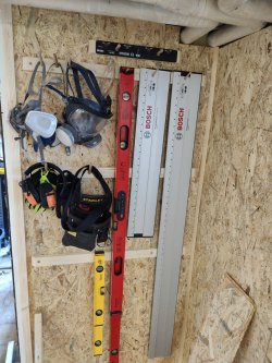

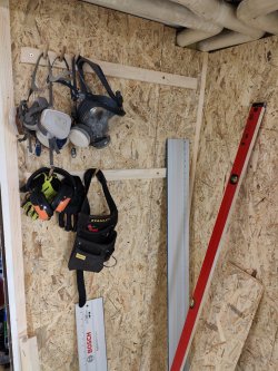

PPE & Wasserwaagen und Führungsschienen

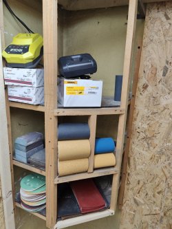

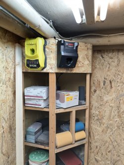

Batterlieladestation und Schleifmittelaufbewahrung (work in progress)

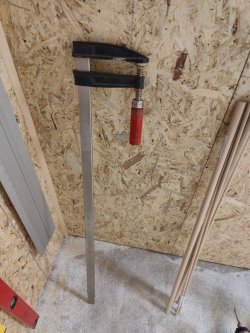

Halter für Zwingen und Klemmen (work in progress)
Morgen wird dann der Boden mit Epoxidharz noch versiegelt, danach geht's dann ans Wändestreichen und dann kann wird endlich die Werkbank mit Stauraum gebaut!

Darf man OSB Platten so vor Außenwände schrauben? Gibt das nicht Probleme mit Schimmel wenn die warme Luft auf die kalte Mauer hinter der Platte trifft? Oder ist das von außen nochmal gedämmt? Ansonsten gefällt mir das gut.
Mitglied 120234
So lang die Luft zirkulieren kann ist alles iO. Deswegen ja die Unterkonstruktion, Man darf nur nicht den Fehler machen, oben und unten zu versiegeln so dass da eine eine Sperre entsteht.
