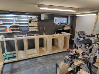

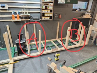

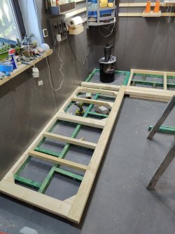

Sooo, wird mal wieder Zeit für ein 'kleines' Update :emoji_slight_smile:
Das Monster erwacht so langsam zum Leben! Danke auch noch mal am alle die auf meine Unterkonstruktionsfrage geantwortet hatten. Habe mich jetzt für die günstigste Variante entschieden und Rollflies genommen und mit Sprühkleber befestigt. Damit sollte den imprägnierten Hölzern nichts mehr passieren bis das Flies verrottet (was ich vermutlich nicht mehr mitbekommen werde). Btw, die verk***kte, uhr****hn Imprägnierung färbt vielleicht ab... Durch Handschuhe!!! (zugegeben dünne und nicht wirklich hochwertige, aber trotzdem!)
1) Hier kommt eine Schleifabsaubung hin, selbst zusammengeschustert
2) Hier kommt ein Lochraster hin, direkt darunter eine extra breite Schwerlastschublade mit Teppich drin, für Werkstücke (eigentlich hauptsächlich Gitarren) die bereits ein finish haben aber an denen noch gearbeitet werden muss (136kg Tragkraft sollte knapp reichen :emoji_slight_smile: )
3) Hier findet der Zyklon sein Zuhause.
A) Hier findet der Frästisch seine Heimat
:emoji_sunglasses: Und last but not least: die Kappsäge wird hier ihr Forever Home finden.
Links und rechts in die Arbeitsplatte kommen dann noch T-Nut Schienen für schnelle Maßeinstellung und wiederholgenaues Arbeiten.
Oben drauf kommen dann nochmal 6x10er Hölzchen und ne 2,2cm MDF Platte als Arbeitsplatte.
Als nächstes geht's daran die Korpusse zu bauen, dann kann ich die exakte Position der Stützen bestimmen, macht das ganze wesentlich einfacher.
Rückwand kommt nicht in die Korpusse, damit ich im extremen Notfall an Absaugung die dahinter verläuft dran komme. Oben an der Werkbank kommen dann auch noch Service Öffnungen, damit ich gemütlich Verstopfungen lösen kann
Aber, es ist ein 'Ende'* in Sicht und es fühlt sich extrem gut an!
*Ist ne Werkstatt wirklich jemals fertig? :emoji_grin:

Ich würde keine Absaugung hinter die Werkbank machen. Verstopfungen sind immer da wo man nicht hin kommt!
Nun ja, wenn dann abends mal 3 Freunde auf ein Bier vorbeikommen und setzen sich dann auf die Werkbank, dann ist das Limit gleich erreicht…
Deswegen wird die direkt unter der Arbeitsplatte verlaufen und Service Zugänge haben. Sprich zur Not kann ich die hinteren 10cm der Platte abnehmen und kann die Verrohrung herausnehmen.
Dafür ist 3 Meter weiter ne Laube mit offenem Kamin und schönem Blick auf den Garten :emoji_slight_smile:
Eventuell geh ich aber zusätzlich her und mach noch ausklappbare Beine an die Schublade. Da werde ich mich aber entscheiden wenn ich an dem Punkt angelangt bin.

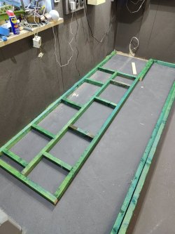

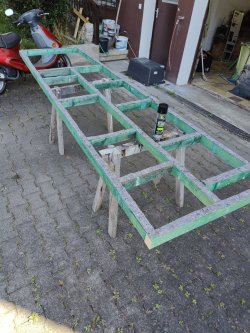

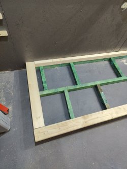

Mitglied 120234

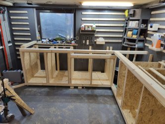

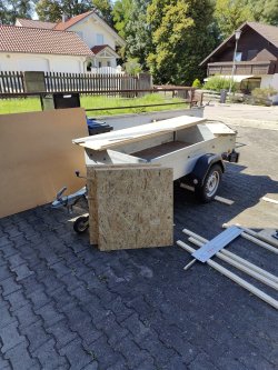

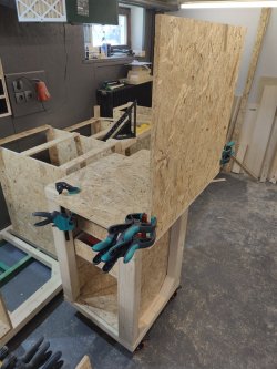

Nach viel geschleppe, hinknien, anzeichnen, Schiene anlegen, nochmal nachmessen, schneiden und das ganze wieder von vorn, gefolgt von Winkel anlegen, festspannen vorbohren, senken, schrauben, bücken, etc., etc., kann man jetzt zum ersten mal sehen wie die fertige Werkbank dann mal aussehen wird (ist erstmal nur alles lose hingestellt)!
PS: 32°C und direkte Sonneneinstrahlung sind nicht so das geile Wetter für mich....
IMG20230821151745.jpg IMG20230823144746.jpg IMG20230824122436.jpg IMG20230824143737.jpg IMG20230824164557.jpg IMG20230824164600.jpg IMG20230824164607.jpg
Die Arbeitsfläche wird exakt mit dem Fensterbrett abschließen (1,02m Arbeitshöhe und damit nen halben Zentimeter niedriger als meine mobile TischKREISCHsäge). Die Kappsäge freut sich - eben so wie ich (wie oft ich mir den Hintern jetzt an dem Verstellhebel angehaun hab,... unglaublich) - schon auf ihren neuen Platz.
Ich werde jetzt erstmal noch ne Stunde oder zwei mich an dem Anblick ergötzen, bevor ich die Schränke und Pfosten wieder raus nehme und die hinteren Pfosten fertig mit der Wand und dem Gerüst verschraube. Für jemanden der noch nie in seinem Leben eine Kiste gebaut hatte, geschweige denn so eine Werkbank kann ich glaub ich durchaus stolz auf das bisherige Ergebnis sein :emoji_slight_smile:
Edith sagt: Ich bin mir der Tatsache bewusst dass das Pflaster im Hof entgrünt werden muss! :emoji_wink:

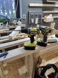

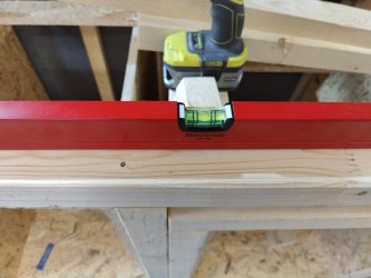

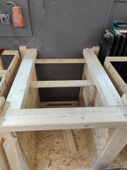

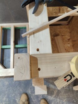

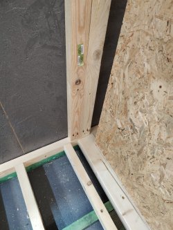

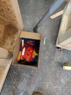

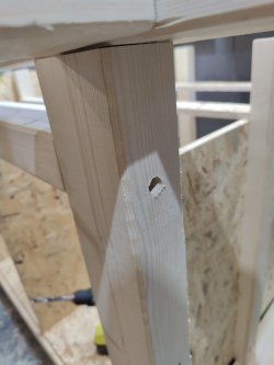

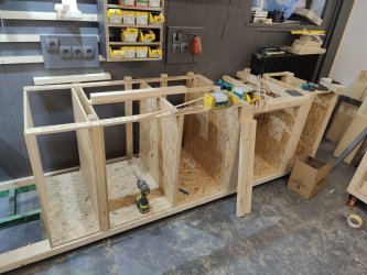

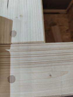

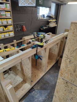

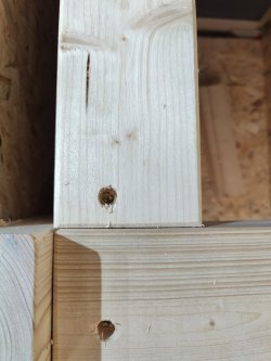

So, nach langem hin und her überlegen wie ich die Pfosten befestige zog ich los und besorgte mir eine Taschenloch Vorrichtung, kurz unterbrochen von mein 9 Jahre Alter Akku Schraubböhrer fängt an dass er den eingespannten Bohrer los lässt und ich eine kleine kuschlige 160km Reise antrat, damit heute noch weiter machen konnte....
Sehet den Zuwachs (der fordere mit kuschligen 95nm Drehmoment... Mehr Power!!!! Hurhurhur!!!!!!) und das bisherige verschraubte Ergebnis so wie die wahren Helden des Tages (die kleinen Unterlegplättchen in verschiedenen Größen)!
IMG20230909170224.jpg IMG20230909193430.jpg IMG20230909173646.jpg IMG20230909193418.jpg IMG20230909193424.jpg IMG20230909173653.jpg IMG20230909192109.jpg
Die Balken sind nun also per Taschenloch mit der Unterkonstruktion verschraubt, die hinteren zusätzlich noch an der Wand, die vorderen dann noch mit den Korpussen, die Korpusse selbst sind auch wiederum vorne und hinten mit der Unterkonstruktion verschraubt.
Die großen Balken habe ich per Schrauben befestigt und werde, damit es hübsch aussieht noch Dübel drauf machen. Somit wäre die Werbank im Falle des Falles mit (am Ende wohl 900 Schrauben) total einfach und schnell wieder abzubauen! *hüstel*
Nachdem das das Werk von 3h ist (inklusive Befestigung der oberen Balken bei der zukünftigen Kappstation) hoffe ich morgen endlich Vollzug vermelden zu können und der Rohbau der Werkbank steht! Man möge mir die Daumen drücken.
Noch ein erstes Fazit zu den Jet-Fast Schrauben, nachdem ich jetzt gut und gerne um die 500 verschraubt hab: Bisher einfach Top und keine einzige abgebrochen. Kein Vergleich zum Baumarkt Glump! Toi Toi Toi!

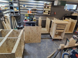

Mitglied 120234

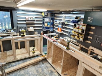

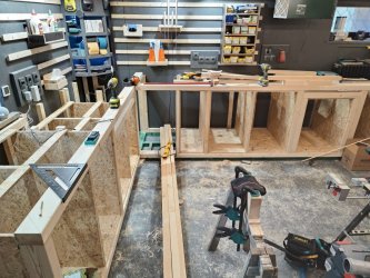

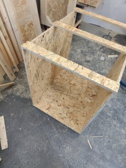

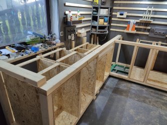

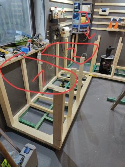

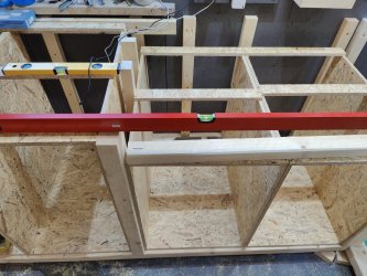

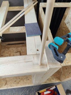

Wie sich zeigte, durfte ich Recht behalten, der Rohbau steht!
Muss jetzt erstmal nen Tag oder zwei darüber nachdenken ob die Stücke schön im 45° Winkel verbinde... (im Grunde ist es wohl eher darauf einstellen dass ich es so machen werden).

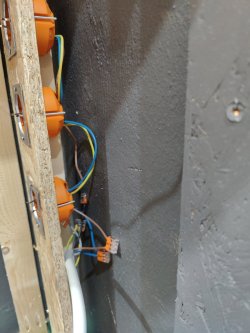

Die restlichen 3 Steckdosen sind auch angeschlossen, das wäre jetzt im Nachgang etwas schwieriger geworden :emoji_slight_smile: (ich gestehe, ich habe nicht wirklich abgemessen wo die Löcher hinsollen, das ist im Eck unten, das werd ich mit etwas Glück in meinem Leben nie wieder sehen! :emoji_slight_smile: )
Für die Auflage der Arbeitsplatte muss ich noch ein paar der 6*4 Latten schmäler machen, damit die 2,2cm MDF Platte dann auch wirklich gerade liegt und sich nicht wölbt (müssten nach Adam Riese 3,8 cm werden).
7.588
...da riskiere ich doch gerne wieder einmal, vom Threadersteller beschimpft zu werden. :emoji_wink: Und das nur, um die klugscheißerische Frage in den Raum zu stellen, warum zunehmend viele offenbar meinen, das Unterscheiden von drei Farben sei die seligmachende Qualifikation zur Elektroinstallation... :emoji_wink:
Drei Dosen, drei offensichtliche Fehler würde ich als Laie anmerken. Aber, vielleicht will das ja irgendwann irgendwer irgendwo besser machen.
Leitungen sind nicht ohne Grund doppelt isoliert, sondern, weil der elendige Lobbyistenverband VDE das so festgelegt hat. Vielleicht waren's auch Sicherheitsgründe...:emoji_wink: Also, behaupten die ja aber eh immer.
Dosen - und damit auch deren Kabeleinführungen - haben mindestens IP30 zu erfüllen, sprich: Das Eindringen von Gegenständen größer/gleich 2,5 mm darf nicht möglich sein. Die Hersteller von Dosen sind da so clever, denen einfach Ausbrechöffnungen in unterschiedlichen Durchmessern angedeihen zu lassen. Freilich rechnen auch die mit dem Vorhandensein von Basis- und Zusatzisolation, im Falle von NYM also schlicht mit der Einführung des Kabelmantels in die Dose.
Ja, und Dosenklemmen heißen Dosenklemmen... ach ja, weil die prinzipiell in Dosen gehören.
Eine richtige Elektrofachkraft würde vielleicht auch noch klugscheißen, dass die Leitungen - quasi als Folgefehler - keinen mechanischen Halt haben.
PS: Vielleicht gehen meine leicht ironischen Anmerkungen auch durch, immerhin hat der TE ja mal versprochen, mich auf die Ignorelist zu setzen. :emoji_wink:
Elektronik war noch nie meins.
Dennoch gebe ich dir hier Recht.
Mit etwas Ironie hinterlegt hört sich das alles auch garnicht so schlimm an.
Hier sollte schon jemand drüber schauen der weiß was er macht, daher hab ich das bei mir alles von einer Fachkraft machen lassen und hab lediglich ein paar Kabelkanäle angeschraubt…
