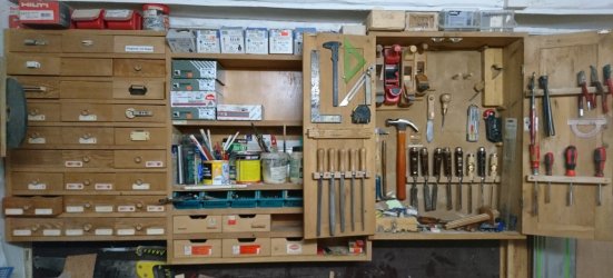

Ich finde solche Threads nicht zielführend, weil jeder das empfiehlt, was selbst genutzt wird.
Meistens ist man mit seinen Sachen auch zufrieden, kennt aber oftmals keine oder wenige Alternativen und somit nichts besseres, nicht jeder hier hat nen Schreinerhintergrund und kennt das nonplusultra.
Empfohlene Werkzeuge von Dictum oder Dieter Schmidt sind gut, keine Frage. Die Frage ist, ob es solche High End Sägen etc. am Anfang sein müssen, zumal das Budget sehr begrenzt ist.
Mit mittelpreisigen Werkzeugen von z.B. Bahco oder auch Augusta Heckenrose kommt man ans Ziel.
Projektbezogen einzukaufen finde Ich nicht richtig, eine Grundausstattung sollte bereits vorhanden sein. Man kauft doch nicht erst Werkzeuge, wenn man was bestimmtes bauen will und fängt dann an zu bestellen bzw. durch die Gegend zu fahren und einzukaufen.
Es gibt hier m.W. bereits einige Threads über Grundausstattungen in Holz Hobbywerkstätten.
Edit: Ich häng mal noch nen paar Bilder an, was man in etwa so haben sollte kann. Bei Japansägen gibt es verschiedene, nicht nur eine. Da wäre z.B. biegsames Blatt, Blatt mit Rücken ( nicht biegbar ), Dübelsäge ( ohne Schränkung ) und biegsam mit beidseitiger Zahnung ( fein und grob ).
