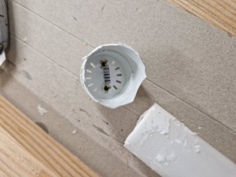

Moin vikary,
meistens sind es nicht die LEDs. Davor ist eine Feinsicherung. Wenn diese nicht in der Wanne ist, dann ist sie in einer Anschlußseite der Röhre.
Falls du es dir zutraust (E-Kenntnisse vorausgesetzt). Voraussetzung, alle Röhren sind baugleich. An einer i.O. Röhre an beiden Enden mit Multimeter auf Durchgang messen. An einem Ende sollte Durchgang sein, dieses hält nur mechanisch. An entsprechend anderem Ende der "kaputten" Röhre vorsichtig den Kunstoff so abschneiden, dass die Stifte mit einer Kappe übrig bleibt (Pass-Markierung nicht vergessen). Dort solltest du die Feinsicherung finden.
a) Diese gegen entsprechend gleichen Typ tauschen. Wieder zusammen kleben oder entsprechend mechanisch, aber elektrisch isoliert, zusammensetzen.
b) Da es wahrscheinlich häufiger passieren wird (da irgendwo dicke Induktivitäten beim Aus-/Einschalten Spannungsspitzen liefern) bietet es sich an, die Feinsicherung in ein Schraubgehäuse zu verlegen und dessen Drähte passen in der Wanne an die Anschlüsse zu löten. Aber bitte nur, wenn du E-Kenntnisse hast und es die zutraust. An der modifizierten Wanne einen Aufkleber anbringen und später, wenn wieder notwendig ein Tausch der FS ist, vorher die Leitung spannungsfrei schalten, da an der FS noch 230 V anliegen.
Die FSs mit Gehäuse und Drähte kosten nur ein paar €s im großen Strom

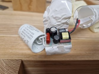

No. Das obere ist ein Widerstand oder Spule, das untere ein Schaltnetzteil.
Wenn Du ein Laboretzteil hast, kannst Du mal eine Strombegrenzung auf 30 oder 50 mA einstellen und die Spannung langsam hochdrehen.
Je nachdem wie die LED's verschalten sind, fangen sie bei entsprechender Spannung an zu leuchten. Vermutlich 10-12 V , kann aber auch mehr sein. Die Polung muß richtig sein, rot = Plus, sw = minus, sonst leuchtet nix.
So Netzteile gibt es evtl,. auch als Ersatz in so einer kleinen Bauform.

Wenn da eine Sicherung drin gewesen wäre, hätte mich das schon gewundert. Kostet nur Geld in der Herstellung.
Das obere ist mit ziemlicher Sicherheit so ein "Null-Ohm-Widerstand". Es wäre natürlich schon mal interessant, ob die LEDs oder das Netzteil den Geist aufgegeben hat. Aber die Frage akademischer Natur.
Ersatz-Netzteile? Bei den Preisen von LED-Röhren?
Leider alles eher geplante Obsolenz, auch "kostengünstige" Fertigung genannt. Für "Nicht-Stromer" sind die Dinger ein Fall für den Wertstoffhof. Leider.

Kommt noch was bei den weissen Kabeln?
Der Widerstand ist ja eine Null-Ohm Brücke. Miß mal den, ob der wirklich noch Null Ohm hat (Durchgang) oder unendlich ist. Wenn er unendlich ist, war er das Sicherungselement.
Versuch mal bitte, noch ein Foto von der Verdrahtung der Kabel bei der Wanne zu machen.
Da ist doch ein Farbcode drauf. So wie ich den erkennen kann 1Ohm mit 2%.
Ist mehr. Das Netzteil sollte schon so um die 150V können. :emoji_slight_smile:
Das sind nicht die LEDs, sondern das Netzteil. In der Regel sind 2 Stränge verbaut, von denen einer noch leuchten würde.
Da hat es wohl den Treiber (vermutlich ein BP2832A) zerlegt, die werden auch am Limit betrieben.
Kann aber auch an ausgetrockneten Kapazitäten auf der Platine liegen.

Moin Uli,
sry, schwarz ist Null, rot wäre 2.
Es sind 5 Ringe a) rot - gold 3 x schwarz; b) 3 x schwarz - gold - rot.
Was siehst du?

Hab ich schon oft von sterbenden LED-Leuchtmitteln gesehen, dass die nicht sofort komplett kaputt sind, sondern blinken, flackern
Das liegt am Treiber oder an nicht mehr richtig startenden Schaltnetzteilen. Meist sind die Kondensatoren platt und die Elektronik schaltet die Endstufe dann ab.
