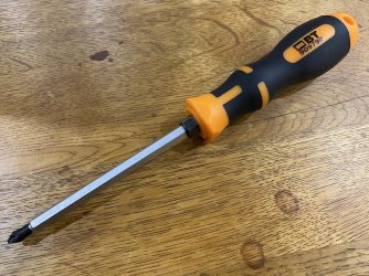

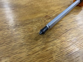

1) Universal Schraubendreher 6 in 1 für Phillips (PH) und Pozidriv (PZ) Schrauben jeweils # 1 - 2 - 3
Hersteller Projahn -> https://www.projahn.de/produkt/schr...al-fuer-kreuzschlitz-schrauben-ph-und-pz.html
Gibt es auch als VDE Variante -> https://www.projahn.de/produkt/vde-...al-fuer-kreuzschlitz-schrauben-ph-und-pz.html
Außerdem ebenfalls als "Stubby"/"Vergaser"-Variante erhältlich, dann via BTI -> https://www.bti.de/shop-de/p/483294...pozidriv-und-phillips.html?article_id=9097903
Ich war anfangs skeptisch, 1 Schraubendreher für 2 Profile und 3 bzw. letztlich 6 Größen - das ist relativ "mutig". Allerdings erinnerte mich die Form/ Flanken-Geometrie des Abtrieb an etwas: den Kreuzschlitz-Schraubendreher am Schweizer Taschenmesser (Victorinox) (und später auch am SwissTool zu finden). Und interessanter bzw. erstaunlicher Weise passt der eigentlich fast immer - und hat oft auch bei wirklich miserabel zugerichteten Antrieben noch den notwendigen "Grip" um eine Schraube zu lösen.
Also habe ich den Schraubendreher gekauft, ausgiebig getestet - und kann ihn empfehlen, er kann tatsächlich mühelos die 6 Schraubendreher im täglichen Einsatz ersetzen. Ich würde damit - rein des Gefühl wegen - keine Endmontage von empfindlichen Bauteilen im Sichtbereich machen, aber für alles andere setze ich ihn wirklich gerne ein.

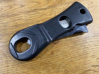

2) Kartuschen-Öffner und Tüllen-Schneider Martor Rapid No. 594 / Martor Argentax Rapid Nr. 594
Hersteller Martor -> https://www.martor.com/de/produkte/cuttermesser/product/argentax-rapid-594
Ein unscheinbares Werkzeug das den Umgang mit Kartuschen & Tüllen sicherer macht. Ja ich weiß, wir können das alle auch mit nem Cutter, Teppich-, oder Taschenmesser. (...)
Aber wenn man das Ding einmal in der Hand hat und benutzt - fragt man sich warum man das nicht schon längst mal gekauft hat. Einstechen, eine Umdrehung und die Kartusche ist sauber & vollständig geöffnet ohne einen Teil des Gewinde zu verlieren. Bei Silikon alles halb so wild, aber je nach Klebstoff/ anderen Produkten kommt da durchaus auch mal "Druck" auf die Verbindung und dann hilft jeder noch vorhandene Gewindegang. :emoji_wink: Die Klinge für die Tülle ist fast so dünn wie eine Rasierklinge und gleitet entsprechend mühelos durch den Kunststoff - und zwar genau dort, und in dem Winkel, den man anlegt.
Durch die Bauart lässt sich das Teil für nichts anderes verwenden, daher ist es auch immer scharf und funktionsbereit.
Reinigung mit nem Zewa und gut ist.
Ich hab jeweils bei Hand,- & Akku-Presse eines, und noch ein weiteres bei den Kartuschen.

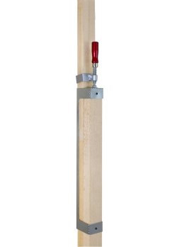

https://www.amazon.de/Wolfcraft-4650000-Dübelleiste/dp/B0002YYWK8?th=1

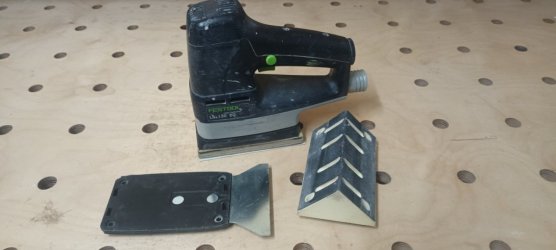

Eher unbekannt ist der Festool Duplex.
Ich habe diesen Linearschleifer seit 24 Jahren und benutze ihn nach wie vor häufig.
Interessant sind auch die Schleifschuhe, hier ein 90 Grad Schuh.
Ich habe auch gerundete für Treppengeländer oder das Selbstbaukit mit dem Schleifschuhe an einer vorgegeben Form erstellt werden.
Den Spachtel habe ich auch schon zum Teppichbodenstrippen verwendet.
