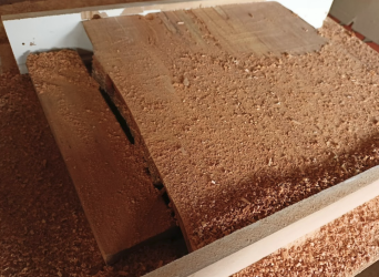

Aufmerksame leser haben gemerkt, dass ich kein Fräsproblem habe sondern ein schleifproblem. Planfräsen ist für mich kein Problem, auch bei weichholz nicht. Es wird so plan dass kein lichtspalt vorhanden ist. Nur das Schleifen ist bei sehr weichen und größeren Hölzern problematisch.
Ich kann zuhause keine teure Breitbandschleifmaschine verwenden. Das Ist alles Hobby. Da brauch es pragmatische Lösungen.
Ich könnte evt mal mit der Drehzahl des Fräsers runtergehen. Ich habe auch noch wendeplatten mit abgerundeten Ecken. EVT könnte das etweas helfen. Ansonsten betrachte ich das Problem als momentan nicht änderbar.

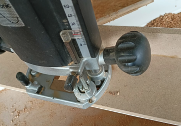

Meine letzte "Planfräseinrichtung" sah übrigens so aus. Bloß gut, dass immer noch ein paar Meter Reste Plattenwerkstoffmüll vom Heizsockelbau aus dem letzte Jahr rumstanden. :emoji_wink:
Übrigens: Man könnte durch das Unterlegen/Wegnehmen dünner Streifen auf den äußeren Führungsschienen für eine Höhenanpassung sorgen. Das würde dann, oh Wunder, auch mit Schleifmaschinen aller Art funktionieren.

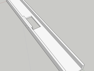

...ok, weil ja morgen Nikolaustag ist, Sketchup eh offen war und... damit's mal ein Ende hat. :emoji_wink:
Mein größter Bandschleifer hat zwei wunderbare M6-Gewinde an der Seite, an denen ich den bedarfsweise auch auf die schnell zusammen gespaxte "Stationäreinrichtung" nageln kann.
Was (also außer der Tatsache, dass dafür ein paar Reste Industrieplattenmaterialmüll sinnvoll wären) spricht dagegen sich so einen angedeuteten "Schlitten" zu bauen, in den Du Deinen Bandschleifer schraubst. So, dass dessen Bandlaufebene unterhalb des Schlittens läuft.
Die äußeren Schienen richtest Du so ein, dass Du mit deren Oberseite auf der Endhöhe der Schleiforgie bist... und anfänglich ein paar dünne Leisten auflegst. Doppelseitiges Klebeband ist Dein Freund dabei.
Sorry, wenn das jetzt zur weiteren Verbreitung der sinnlichen Baumscheiben beitragen sollte. :emoji_joy:
