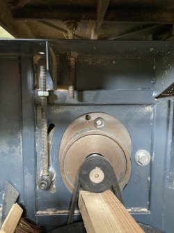

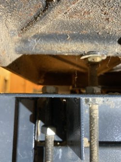

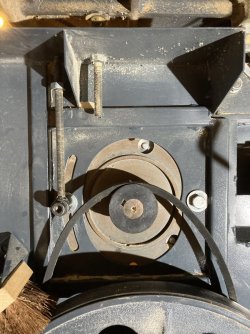

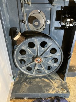

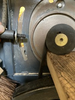

Ich habe die Bandsäge Hammer N4400 und muss den Keilriemen wechseln, da der Alte eingerissen ist. Bitte schaut euch die Fotos an. Die Höhenverstellung des Motors habe ich schon bis zum Maximum heruntergedreht, trotzdem fehlen noch mindestens 2 bis 3 cm. Da ist so viel Spannung drauf, dass wenn ich die Motorkeilriemenscheibe nach oben drücke ( mit einem Hebel), die ganze Bandsäge hochgehoben wird, aber der Riemen immer noch nicht über die Riemenscheibe geht. Das ist nicht der Orginalkeilriemen von Hammer, die haben leider erst mal den falschen Keilriemen geschickt und auch das hat 10 Tage gedauert. Inzwischen habe ich mit der gleichen Länge im Netz einen bestellt und kann es sein, das der, obwohl die gleiche Länge nicht passt, weil er zu dick ist und nicht weit genug in die Keilriemenscheibe gedrückt wird? Über Hilfreiche Tips wäre ich erfreut.

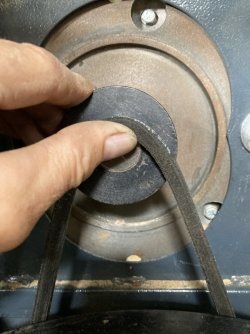

Hallo rafikus, ich hab noch mal genau nachgeschaut, ja es könnte doch sein, das der alte Keilriemen etwas länger ist. Aber beide haben dieselbe Bezeichnung. Felder schickt mir ja den Orginalen, ich hoffe mal der passt dann so das ich ihn über die Riemenscheibe bekomme. Anbei noch Fotos der Keilriemen.

Auf deinen Bildern sieht man, dass der Motor längst noch nicht in der tiefsten Stellung ist. Da ist noch Luft nach unten.
Außerdem, den Riemen erst auf die kleine Riemenscheibe und dann auf die große.
Geht wesentlich leichter.

Hast du die Spannschraube auch schon mal komplett abgeschraubt, oder versuchst du es immer nur in der obersten Stellung?

Ich habs nochmal probiert, der Keilriemen geht nicht rauf. Wenn ich an der Spannschraube oben die Mutter löse, dann geht der Motor mit dem kleinen Keilriemenrad weit genug nach unten um den Keilriemen aufzulegen. Aber selbst mit einem langen Hebel bekomme ich dann den Motor mit Keilriemen wieder nach oben gedrückt um die Spannschraubenmutter wieder aufzuschrauben.
Ja aber an die Große Riemenscheibe kommst du nicht richtig ran, weil die hinter dem Laufrad ist

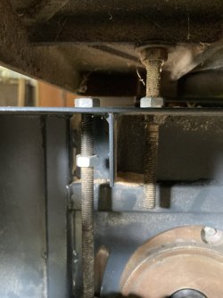

Hier nochmals Fotos dazu, also ich kann mir eigentlich nur vorstellen, das der Keilriemen zu kurz ist oder die Gewindestange zum Spannen des Keilriemens zu kurz. Oder?

dreh doch mal die Inbusschraube vom Spanner raus. Kannst du da nicht einfach ein weiteres Loch weiter oben in den Motorflansch bohren und die Spannschraube versetzen?
FredT
26. Juni 2014
5.559
Halle/Saale
Eine längere Gewindestange zu nehmen oder mit einer Langmutter zu verlängern wäre wohl nicht möglich?

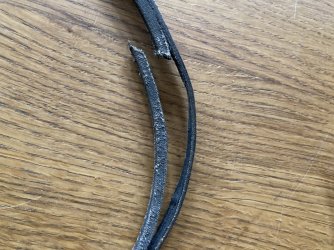

Hallo Toby, ich habe den Riemen selber abgenommen, er war auch nicht komplett durchgerissen (siehe Bild). Ich habe die Maschine vor 2 Jahren gebraucht gekauft. Und ich werde natürlich auch Felder/Hammer noch nachfragen, aber ich sehe keinen anderen Weg als die Gewindestange zu verlängern. Oder einen anderen Keilriemen zu kaufen. Gruß Florin

Hallo Fred, ja die Idee hate ich auch schon mit dem verlängern. Sollete eigentlich kein Problem sein, die ist aber mit irgendwas in dem Bolzen festgeklebt. Womit klebt man eine Gewindestange in einem Gewinde fest???

Hallo Fred, danke für den Tip. So sah der alte Riemen aus. Und er hat die gleiche Nummer
