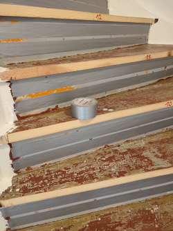

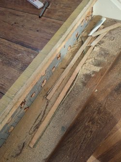

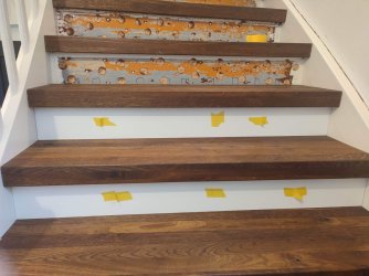

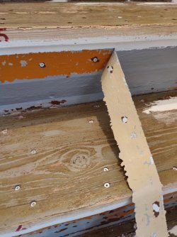

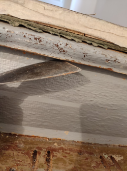

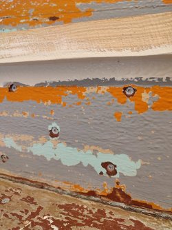

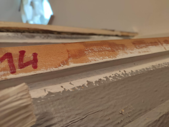

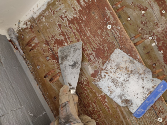

Es geht mit den Klebevorbereitungen weiter. Heute habe ich mich mal um das Thema Setzstufe gekümmert. Bei meinen Arbeiten ist mir aufgefallen das die alte graue Farbe an den alten Setzstufen leicht abblättert und kaum hält. Das ist also kein haftfähiger Untergrund um später die Verblender anzukleben. Abschleifen wäre ein Option oder Abkratzen mit einer Spachtel.
Ich hab gut klebendes Panzertape fest angedrückt und reiße das ein paar Tage später wieder samt Ölfarbe ab. Das sollte dann einen haftfähigen Untergrund für den Montagekleber ergeben.
Alle Klebeflächen werden nochmal mit einer Spachtel bearbeitet um grobe Rückstände oder loses Zeug zu beseitigen.

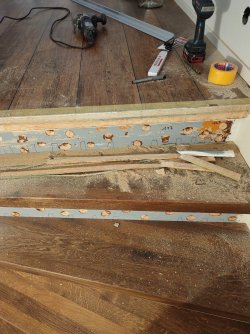

Solche kleinen Nägel habe ich immer wieder mal gefunden, z.B. an der Unterkante der alten Stufen.
Die machen natürlich später beim Einkleben der Setzstufenverblender nur Probleme.
Mir ist aufgefallen das man unter ungünstigen Bedingungen etwas von der alten grauen Stufenkante sehen kann. Also wird diese auch noch schnell weiß gestrichen.

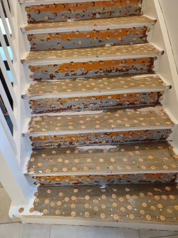

Heute mal das Klebeband abgezogen. Wie erwartet lösen sich die lockeren Farbschichten ohne Probleme.
Die Treppe hat einige Anstriche hinter sich. Schon übel wie die zeitweise ausgesehen hat . Orange war auch mal dabei

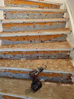

Ich fand den Tipp mit dem Forstnerbohrer sehr gut. Deshalb hab ich die Klebebandaktion als Übung abgehakt und den Bohrer rausgekramt.

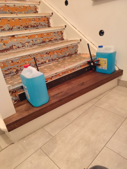

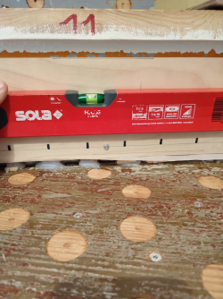

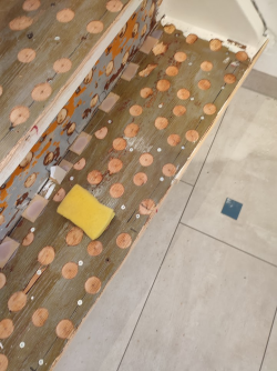

Heute wieder kurz Zeit um den Zwischenstand mitzuteilen.
Um eventuellem Verziehen vorzubeugen habe ich die rohe Stufenunterseite mit Holz Imprägniergrund behandelt.

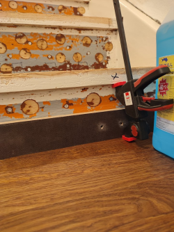

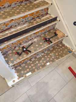

Die Klebevorbereitungen beginnen. Kleine Zwischenlagen aus MDF werden mit der Wasserwage ausgerichtet und fixiert. So kann beim Beschweren der Stufe der Kleber nicht auf 0mm gedrückt werden. Es bleibt immer mind. 3mm Kleberstärke übrig.

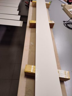

Hinten in Richtung Setzstufe fallen die alten Stufen etwas. Dort habe ich grob Abstandshalter aufgeklebt, dann einen dicken Heißklebertropfen auf jeden Abstandshalter aufgebracht und eine gerade Leiste aufgedrückt. Damit wurde die gerade Leiste schön abgeformt und ich habe eine sehr gerade Auflage für die neue Stufe. Auf die Abformfläche der Leiste habe ich Malerband als Trennmittel aufgeklebt. Sonst bekommt man die natürlich nicht mehr ab !
Letzte Kontrolle vor dem Kleben....
Ich nehme PU Kleber. Also alles vorher nochmal nebelfeucht abwischen. Bindet den Staub und festigt den Kleber.
Natürlich auch die alte Stufe befeuchten...

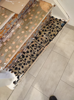

Jetzt der Kleber. Auf die mit dem Forstnerbohrer freigemachten Stellen werden Häufchen gesetzt. Die Vorderkante bekommt eine lange Spur. Der Rest wird dazwischen verteilt. Ich benutze Sikaflex aus Beuteln (Würste) und habe mir dafür eine akkubetriebene Pistole geliehen.

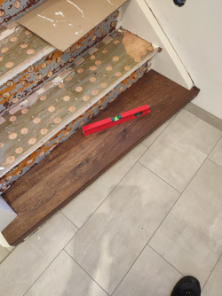

Vorsichtig die Stufe auflegen und andrücken. Immer wieder kontrollieren ob es in irgendwelchen Fugen Kleber hochdrückt.

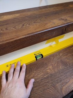

Mit der Wasserwaage kontrollieren...

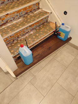

Mit den auf Druck eingestellten Einhandzwingen drücke ich die Stufe vorsichtig nach unten auf die mit Heißkleber sauber abgeformte Fläche und erhalte damit eine 100% gerade Stufe. Somit kann später die Setzstufe ohne Fuge sauber aufsitzen und ich muss an dieser nicht auch noch rumschleifen oder Schablonen schneiden.
Und so geht es jetzt Tag für Tag eine Stufe nach oben. In 14 Tagen bin ich fertig :emoji_grin:.

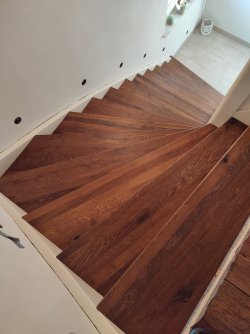

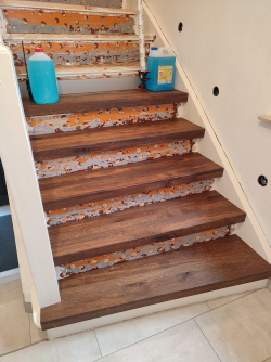

Hallo zusammen, Ende April letzten Jahres war dann erstmal Schluss mit Treppe renovieren. Draußen wurde es langsam warm. Hof pflastern war angesagt. Das war der letzte Stand:

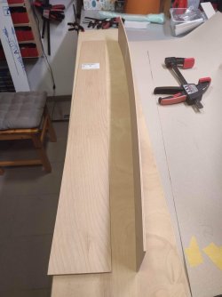

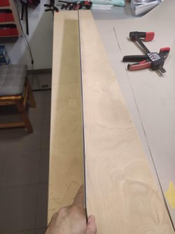

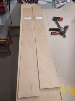

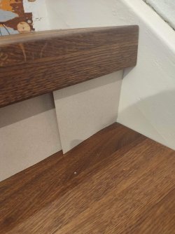

Parallel zu anderen Projekten wie z.B. einer Fotobox oder Männergeburtstagsgeschenken (Buddy-Box-lustiges Ding, serienreif) ging es in den letzten Wochen auch an der Treppe weiter. Die Setzstufen sollen verblendet werden. Die erste Idee war es Sperrholz zu nehmen. Also wurden erstmal ein paar Streifen probebestellt.
Aber das Zeug ist krumm. Da hätte man wieder schrauben oder nageln müssen. Ich will die Blenden aber nur ankleben.

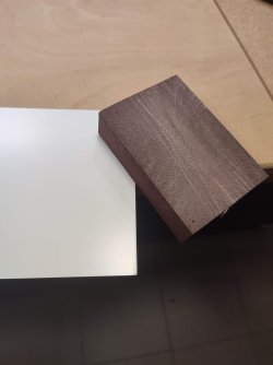

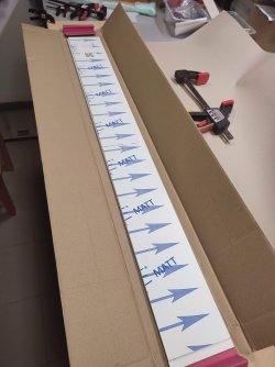

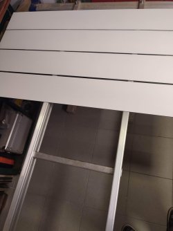

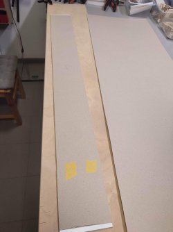

Die Wahl viel dann auf Aluverbundplatten. Die sind 3mm stark, absolut plan und werden recht preiswert auf Maß geschnitten. Also ein paar Probestücken online geordert:
Absolut plan und gerade. Fein !

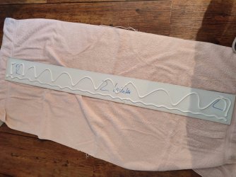

Hallo Johannes, das Zeug wird mit einem MS Polymerkleber aus der Kartusche verklebt. Bei Kunststoffplatten Online wo ich die Dibond Platten bestellt habe gibt es einen passenden Kleber (Bostik H980). Aber ich denke jeder andere Polymerkleber geht auch.

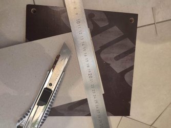

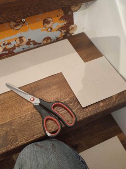

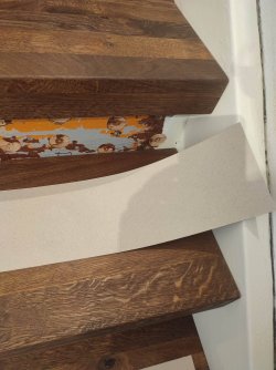

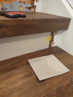

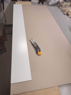

Wer den Baubericht von Anfang an durchgelesen hat der weiß bestimmt schon was jetzt kommt. Stimmt ! Schablonen !
Viel werd ich dazu nicht mehr schreiben. Die Bilder sagen alles.

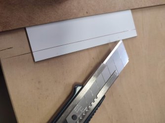

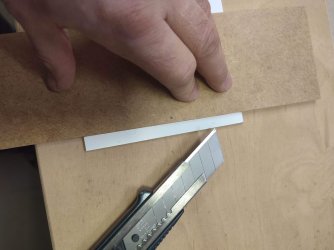

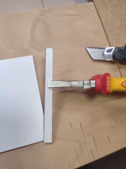

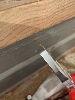

Das Dibond lässt sich gut ritzen und brechen. Wichtig ist das beidseitig die Aluschicht durchgeritzt wird, die ist aber nur 0,3mm mit einem scharfen Messer geht das recht gut.
Das Reststück einfach 2 x hin und her biegen und es ist ab. Jetzt macht auch das Übermaß des Dibond-Rohlings von links und rechts 1-2cm Sinn.
Einen 3mm Streifen bekommt man nicht abgeknickt !

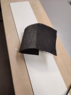

Die Kanten brechen ! Sonst zerkratzt man die Treppenwange beim Einschieben der Setzstufen.

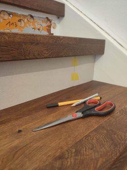

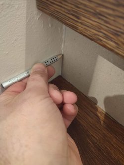

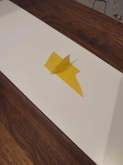

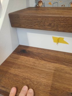

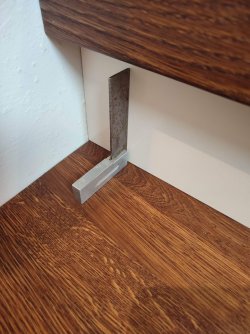

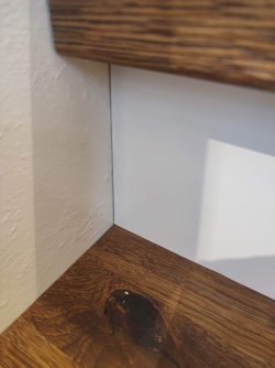

Kleine "Griffe" aus Klebeband erleichtern das Handling ungemein.

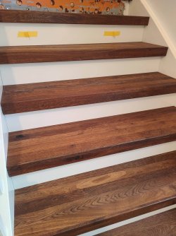

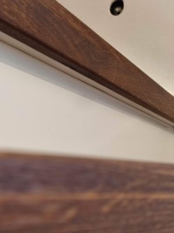

Passt ! 1mm Sichtfuge wie bei den Stufen.
...und so geht es weiter. Setzstufe für Setzstufe. 14x bei meiner Treppe.

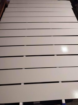

Die Farbgebung steht an. Der Haftgrund und der Endlack den ich für die Wangen und das Geländer verwendet habe ist auch für die Dibond Platten geeignet. Also leicht anschleifen, grundieren, Zwischenschliff, 2 x Endlackieren. Alles mit Walze.

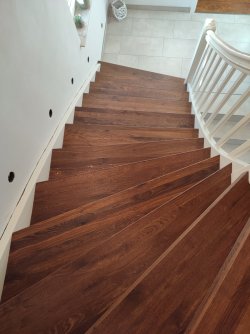

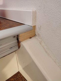

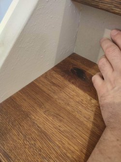

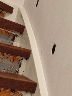

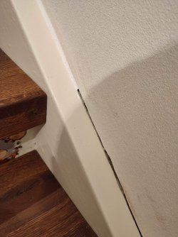

Ab Stufe 5 konnte man von unten die alte Stufenkante sehen weil die Renovierstufe ja 2cm übersteht. Ich habe ab Setzstufe 5 von hinten einen flexiblen weißen Winkel (Weichsockelleiste) angeklebt. Dieser verdeckt erfolgreich die hässliche Kante.
Zwischenzeitlich wurde die Fuge zwischen Wange und Wand noch mit Strukturacryl ausgespritzt und abgezogen. Da kann das Zeug bis zur Wandfarbgebung schon mal schön abbinden.
Fertig.

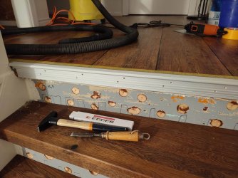

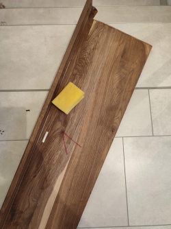

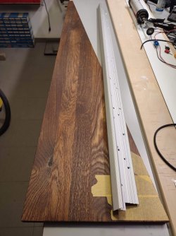

Oben angekommen galt es sich um den Übergang von letzter Stufe zum Obergeschoss Gedanken zu machen. Aus unzähligen Treppenprofilen habe ich mir letztendlich diese ausgesucht. Das ist ein Übergangsprofil was von vorn angeschraubt wird und gleichzeitig die Möglichkeit bietet eine Blende aufzunehmen.
Also oben die letzte Stufe erstmal um 15mm gekürzt (10mm Blende+5mm Aluprofil).
Hier ist schön der Fußbodenaufbau zu sehen. Alte letzte Stufe, Trittschalldämmung, 28mm OSB Platte, Vinylplanken.

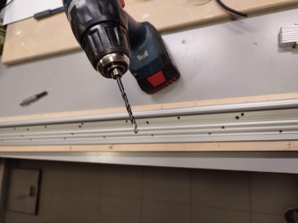

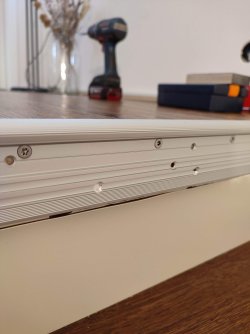

An der OSB Platte wird später das Aluprofil befestigt. Es ist wichtig das das Profil ordentlich befestigt wird um es nicht locker zu treten.
Dazu musste ich im Aluprofil neue Löcher bohren um die OSB Platte auch mittig zu treffen.
Bevor das Profil angeschraubt wird dient es noch als Maß um aus einem Stufen-Reststück einen Blendstreifen zu schneiden.
Jetzt noch die restliche Setzstufe einkleben und das Profil mit reichlich Schrauben befestigen.
