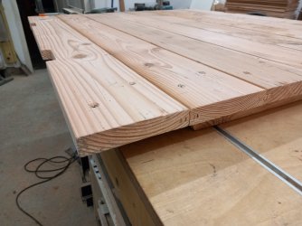

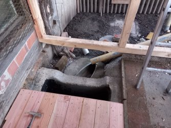

So sieht es jetzt aus.
Der Tipp mit 1mm Luft zwischen den Brettern war gut, den habe ich angewandt.
Eine Klappe ist ca. 25kg und 132x108cm, das lässt sich händeln. Die Revisionsklappe am Ende des Beckens ist nur 77x108cm.

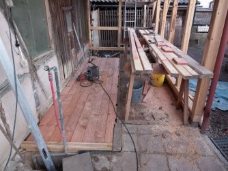

Langsam wird es, mühsam ernährt sich das Eichhörnchen....
Man sieht jetzt hoffentlich besser, wie es gemeint war.
Vorne im Bild kommt noch eine Wand mit Ecke und Tür. Rechts werden noch alte Fenster eingebaut, so dass die Wände ringsum zu sind. Wand Erschaffung mit alten Brettern - Boden/Deckelschalung.
Die Zisterne ist dann also komplett unter Dach und im Raum.
