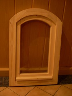

Oder auch Bögen für Fenster, Türen etc. nach dem Vorfräsen ausschneiden.
geht mit der Stichsäge genauso...

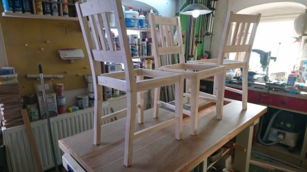

Man könnte auch Tisch oder Stuhlbeine ausschneiden.
Die Stühle lass ich gelten! Aber auch das geht mit der Stichsäge. Die Tischbeine benötigen schon echt spezielle Kundschaft die sich sowas wünscht... Das wäre dann wirklich ein echter Anwendungsfall...

KLar, bis zu einer bestimmten Stärke geht das mit der Stichsäge, ab IV 68 / 78 machts aber mit der Bandsäge mehr Spass. :emoji_wink:
Jo... ist ja auch voll das Standardszenarion so ein Rundbogenfenster in IV78. Das baut man ja fast täglich. :emoji_grin: Klar, wenn man auf diesen Bereich spezialisiert ist, macht so eine Bandsäge schon Sinn. Das zweifel ich ja gar nicht an. Ich spreche eigentlich nur von dem normalen Schreinerbetrieb. Der baut vielleicht, wenn überhaupt, ein oder zwei solche Geschichten im Jahr.

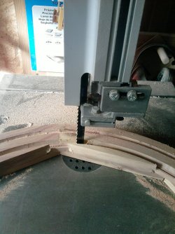

Hallo Bandsägen-Freunde,
letzte Zeit musste ich einige Male zwischen Kurvenband und Trennband tauschen, ich glaube ich muß das öfter machen, denn wechselt man nur vom 25er auf neue 25er Band braucht man wenig verstellen, die Führungen an der Außenseite 1/4 Umdrehung auf und dann wieder beidrehen.
Die sog. selbsthemmenden Gewinde der Hema Führungen, also auf der Seite die lange nicht gedreht wurden, gehen dann anständig schwer drehen, gut geölt und bissl Wapu Unterstützung machte sie wieder gangbar.
Für das 6mm Kurvenband auch unten richtig zu führen werde ich ein Fingernagel-großes Stück vom geliebten Schleicher Ständer entfernen müssen, mit dem Einhand-Winkelschleifer, werde berichten.

Das ist die minimale Bandbreite (zzgl. Zähne!)
habe gerade nochmal geschaut.
Die Rückrolle lässt sich bis fast auf Vorderkante Seitenrolle schieben
da sie überhalb der Seitenrollen positioniert ist.
Dabei steckt die Rückrolle noch komplett in der Führung.
Fast bis auf Vorderkante heißt, es fehlen noch 2-3 mm, plus Zähne würde es also für ein 6mm
Band sogar passen.
Unten habe ich eine Klötzchenführung.
Bei der nächsten Sägeblattbestellung kommt mal ein 10mm mit.
Für Arbeiten wofür ein 6mm Blatt notwendig wird, fehlt mir eh ein wenig die innere Ruhe :emoji_grin:
Die Rentiere scaliere ich ein bißchen...
