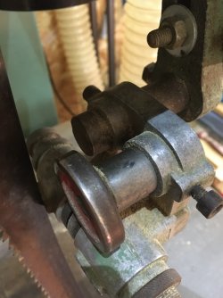

Gibt es Führungen, wo die seitlichen Rollen nicht auf Ebene der Rückenrolle sind? Die könnte man (theoretisch) bis auf 0 verschieben oder?
Macchia
2. Mai 2014
8.398
Süd
das ist bei meiner ja der Fall nur die Führung
wäre dann minimal zu kurz.
So steckt die Achse noch 100% in der Führung
aber klar ich könnte noch 2-3 mm mehr rausgehen, die Klemmschraube
ist immer noch satt auf der Achse..
dann wäre ich bei 0

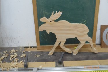

mit dem Blatt gehen nur Rentiere im M 1:1
aber... selbst geschränkt und geschärft ( vor einiger Zeit...)

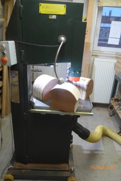

Hallo Bandsägenfreunde,
angekündigt hatte ich ja das ich der Bandsäge mit dem Winkelschleifer zu tun habe und kann nun Vollzug melden.
Ich kann jetzt die untere Führungseinheit genauso leicht von der Welle abziehen und auch schmale Kurvenbänder anständig führen.
Vorher konnte die untere Einheit nicht weit genug vorne positioniert werden.
Man sieht auch wie das 6mm Kurvenband auf der oberen Rolle positioniert ist, man erkennt auch wie viel Gummibelag nach 42 Jahren auf der Rolle vorhanden ist.
Achso es ging ja ums Sägen, also noch die ausgesägten Rohlinge des letztens verleimten "Zebrarohling", für die Bandsägenboxen.
Das ging sehr gut mit dem 6er Band, die Elche und Rentiere die ich mir noch ausgedruckt habe als Sägevorlage waren schon schwieriger.

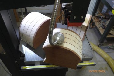

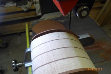

Hallo Bandsäger,

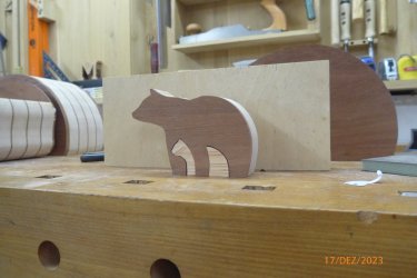

heute bischen weiter gemacht, u.a. das Innenteil ausgesägt und die insgesamt 3 Deckel abgesägt, das ging sogar mit dem 6mm Kurvenband geradeaus. Dann noch ein paar Tiermotive, hierbei kommt man mit dem 6er Band aber bald an die Grenzen, werde mir mal testweise ein 3mm Kurvenband zulegen.
Den stilisierten Bär auf der Bandsäge aber die Einlage in hellem Holz auf der Hegner, wegen der Materialstärke von gut 30mm aber auch mit einem breiteren Blatt.

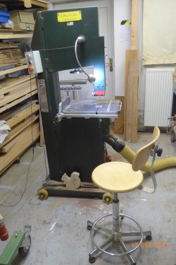

Hab mir meinen WS-Stuhl hoch eingestellt und an die Bandsäge gestellt, wenn man länger sägt ist das echt gut.
