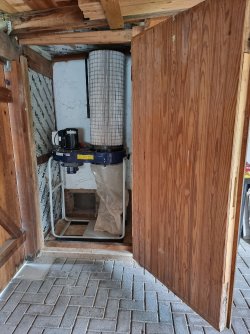

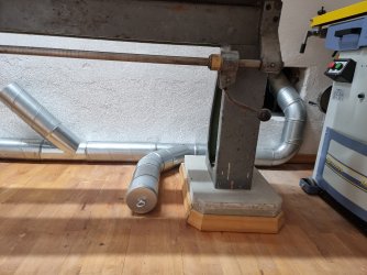

da meine Drechselwerkstatt sehr klein ist, habe ich die Absaugung auch nach draußen verbannt.
Ich habe eine isolierte Einhausung gebaut, ein Loch von 40x40 cm war schon vorhanden.
Die 125er Wickelfalzrohre laufen hinter der Drechselbank auf dem Fußboden, im Bereich der Tür hab ich sie
im Fußboden eingelassen, so komme ich immer ran.
Gruß Jörg

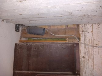

So wie bei Dir habe ich die Auslagerung auch vor, dafür muss leider noch aufgeräumt, entsorgt und Balkendecke abgerissen werden....
