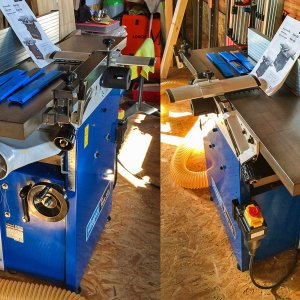

auf das Jahr genau weiß ich es nicht mehr, müßte 2014 gewesen sein als ich die Plana 3.1c 3.0 c
für 1200,- € gekauft habe.
Der Nachfolger kam kurz darauf mit den nach hinten klappbaren Tischen und 40kg mehr für glaube ich
um die 1700,-.
Wie gesagt ich war sehr zufrieden und die Tische waren 100mal intelligenter befestigt als an meiner Robland...
Bild meiner Verkaufsanzeige, ging für 700,- weg blitzeblank, geölt und neuen Messern:
Kann kein Bild mehr einfügen???
Edit: sehr umständlich über eigene Medien...
