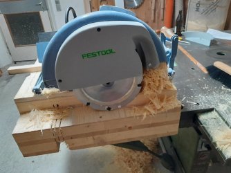

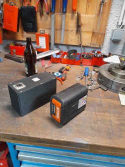

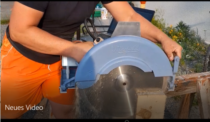

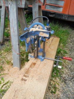

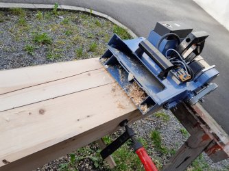

Ich habe 3 Zimmereimaschinen bis jetzt mit meiner Akkuplattform umgebaut und habe einige Messungen in Fichte Mehrschichtplatte dazu.
Energiekonsum MKS165, Mehrschichtpaltte 162mm Schnittiefe ca. 15Wh pro Meter macht Spass mit 3500W Aufnahme von der Batterie geht aber auch mit 2500W; Das ergibt bei 500Wh Akku 30 Meter Schnittlänge bei Mehrschichtplatte und ca. 50 Meter bei normalen Balken-> ein kleiner Dachstuhl ablängen und kerven mir einer max. 2 Akkuladungen sollte gehen;
Hobel braucht ca. 7Wh pro Meter bei 250mm Breite und 3mm Spahnabnahme. 2500W sind da völlig ausreichend als max. Power.
Hobeln kann man dann ca. 75 Meter bei voller Spahnabnahme -> 5 Pfetten mittlerer Grösse 4 Seitig bei 1.5mm Spanabnahme
Kettenstemmer ist uniteressant bezüglich Energieverbrauch. Da hab ich einen kleineren Mortor eingebaut den könnte man eine Nummer grösser wählen damit es rassig ind Holz geht.
Alle Maschinen +- gewichtsneutral mit 500 Wh Akku im Vergleich zur Aktuellen Serie von Mafell
Die orig. Hardaware Mafell Ws155; Mafell Zh280; ELU Kettenstemmer vom Grossvater geerbt

Ein paar Bilder im Anhang:

Ich habe tatsächlich die Sachen gebaut weils mir Spass macht und weil ich den Dachstuhl für meine Hütte mit den Akkumaschinen aufrichten will.
Bei allen Maschinen muss man nur 48V anstecken. Vom Grossen 3kWh Akku den ich hab oder vom Schaltnetzteil im Netzbetrieb. Dann sind die Maschinen sogar 2kg leichter als die aktuellen Serienmaschinen von Mafell
