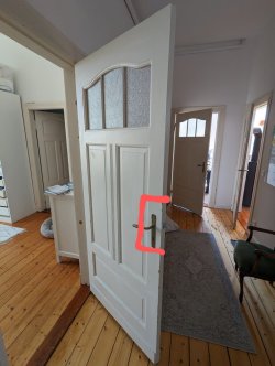

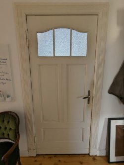

Anbei findet ihr ein Bild einer der Türen.
Ausgebaut werden müssen die Zargen eh alle nach und nach, da die Türen in die falsche Richtung öffnen:
Nicht in den Raum, sondern in den Flur. So kollidieren die Türen dann auch gerne mal, wenn mehrere geöffnet sind.
Keine Ahnung, wer auf diese glorreiche Idee gekommen ist :emoji_grin:
So wie die alten Zargen aufgebaut sind, sehe ich hier keine Möglichkeit, das zu heilen.

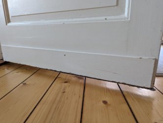

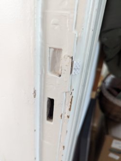

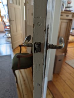

Schloßbereich - Bänder - Schließblech - Türfutter Frontal mit etwas Abstand - Türblatt im unteren bereich wo die Leiste aufgeleimt ist

es gab Zeiten da wurde die Schwelle mit dem Türfutter verbunden also das bildet eine Einheit - Bild übergang Schwelle - Türfutter evtl. sieht man da ob gezinkt wurde oder nicht - das Futterausbauen kann bei so alten Türen ausarten - da wurde oft sehr viel genagelt und oftmal auch nicht gerade sparsam - sieht man nicht aber wenn man das ausbauen muss kann das wenn nicht vorsichtig gemacht wird viel Schaden an den Wänden nach sich ziehen

Diese Schwelle (so heißt das Ding, danke! :emoji_slight_smile:) Ist vernagelt, einige konnte ich schon lösen.
Anbei weitere Bilder.

ok sehe gerade nichts auf den Bildern die einen Austausch der Futter erforderlich macht
Die Bänder sind geschraubt sehr von Vorteil -
Das Schloß bekommt man auch meist hin falls abschließbar gewünscht mit Hammer ein paar leichte Schläge auf den Riegel bis er sich löst ggf. mit Cuttermesser vorher schneiden - Buntbartschlüssel sind genormt sollte man also als Nachschlüssel bekommen
Das Schließblech kann man gut nachfeilen falls es beim Schließen klemmt - Bild folgt hab gerade keine möglichkeit mit Bildbearbeitung
Dichtung könnte man einfach mit 13 mm Brett lösen mit Nut für Dachformdichtung
das man innen am Futter befestigt also aufdoppelt oder Hebgo Profil
Lack von der Türschloßfalle entfernen und etwas Vaseline auf Falle macht das ganze auch geschmeidiger
