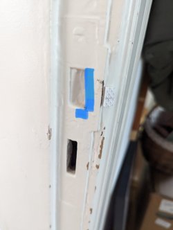

Bessere Schließbarkeit könnte man die Schließbleche nachfeilen (Dremel/Geradeschleifer) wichtig oft muss man nach unten feilen weil sich die Tür verzogen hat sollte man immer Prüfen bevor man vorne wegfeilt - vielleicht hat die Tür auch Zuviel Luft zum Schließblech und hält deswegen nicht in dem Fall Bäder losschrauben 2 mm Furnier unterlegen .
Die Macken etc. wie geschrieben mit 2K Polesterspachtel aus KFZ-Bereich Spachteln - glattschleifen und neu Streichen -
Lücken in den Schwellen mach mal ein Foto -
Türgriff verkeilt ?? evtl. neues Schloß aber dann wahrscheinlich auch neue Drücker da die alten wahrscheinlich nicht mehr passen
Denke das bekommt man für kleines Geld hin

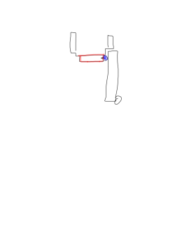

Und hier noch wie man das mit den Dichtungen lösen kann - vollflächig ist schöner (rot) geht aber auch mit Leist40/13 oder Hebgo
Blau soll Dichtungsgummi sein
