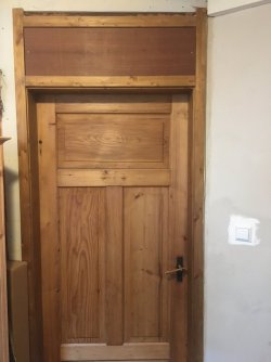

Oh Mann ist das Schade um die schönen Türen. Ich habe nach dem Hauskauf eine letzte Originaltüre von 1905 im Schuppen gefunden. Komplett neue Zarge vom Schreiner anfertigen lassen inkl. Einbau ca. 1200€ inkl. alter Kloben und Türgriffe. Das wäre doch eine super Lösung, bei mehreren Zargen sicher billiger...
So sieht es aus. Oben, wo das Brett ist, soll noch ein Oberlicht rein. Mit Dichtung dient die Tür als Wohnungseingangstüre. Wäre doch eine Lösung...

Wenns meine Hütte wäre, würde ich es wie von Ingo vorgeschlagen machen. 1 Tür ausbauen, selbst eine neue Zarge bauen (mit Dichtung) und dann gedreht wieder einbauen. Wenn das nicht passt, weil Lichtschalter o.ä. berücksichtigt werden müssen, dann evtl. 2 Türen auswählen und tauschen.
Klar ist das auch ne Menge Arbeit, aber ich denke, es würde sich echt lohnen (Wohnatmosphäre...).

Ich habe nicht alles gelesen,
Aber wir machen das dauernd.
Türblatt abholen, leicht die Kanten abrichten und die Tür oben und unten in Winkel schneiden.
Dann neue stumpfe Futter bauen, mit entsprechenden Bekleidungen, Tür anschlagen, liefern und montieren.
Schloß und Schließblech kommen auch neu.
Kein Problem für jemanden der sich damit auskennt.
