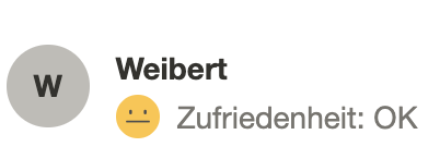

Die schau ich mir an!
Dein Urteil über Händler Weibert ist interessant - über den las man hier im Forum ja auch schon anderes. Gut zu wissen, dass es auch gute Erfahrungen gibt. Bei Kleinanzeigen fallen die Bewertungen offenbar auch eher gemischt aus - den Smiley mit dem Strich-Mund muss man sich erst einmal verdienen…
Danke! (an alle antürlich)

netsupervisor
Die guten Erfahrungen hab nicht nur ich gemacht, sondern auch andere hier im Forum. Bei dem Händler bekommt man immer telefonische Auskünfte, Erklärungen und freundliche Antworten. Vielleicht ist er auf Kleinanzeigen eben nicht so aktiv. Selbst für meine gebrauchte Maschine (über privaten Verkäufer gekauft) gab es anstandslos Infos, Literatur und ein offenes Ohr. Insofern passt aus meiner Sicht diese Bewertung nicht mit der Realität.
