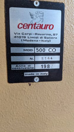

Die Centauros sind ebenfalls mit "Carpi" ausgeschildert, bei den 24 cm der 500er ist sicher noch Luft, gute Führungen bauen flacher als die verbauten und vermutl. ist der Verstell-Halbkreis vom Maschinentisch an langen Gewindebolzen montiert...

Für den Centaurokauf war mitichten der Preis ausschlaggebend. Der führte nur dazu, sich das Ding überhaupt anzusehen, obwohl ich weit davon weg war, wirklich ernsthaft eine neue Bandsäge zu suchen. Sozusagen eine Art Mitnahmeartikel. * :emoji_wink:
Das wichtigste Argument: Das Ding stand in Leipzig. Ich konnte das (und das Umfeld der Maschine) selbst ansehen, sie testen... und einfach mitnehmen.
Hätte sie mir nicht gefallen, hätte ich ein paar Stunden und ein paar Euro bei Sixt investiert... und hätte dennoch einen netten Tag gehabt. :emoji_wink:
* Edith flüstert mir ins Ohr, dass es vielleicht auch ein bisschen ein Frustbewältigungskauf war, nachdem ich im Sommer zu lange gewartet hatte... und ein Angebot dann beim Maschinenhändler gelandet war. Da ging's allerdings auch um 'nen niedrigen fünfstelligen Betrag.

  • Diese Centauro ist seit 1989 in Erstbesitz und wurde gut gewartet. Von dem Modell werden derzeit etliche angeboten - muss damals ein Renner gewesen sein. Dieser sympathische Restaurator aus Gütersloh hat nach meinem Gefühl die beste am Markt.
