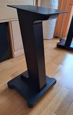

Na das wird doch :emoji_thumbsup:
Ich meine auf dem Bild im Fuß ein paar Kratzer zu sehen , kann auch das Bild sein. Aber wenn da welche sind würde ich diese noch ausspachteln. Durch den Lack treten diese stärker hervor

Hallo und danke für die weiteren Antworten.
Falls man auf dem Foto Kratzer im Sockel sieht, ist das ein Foto-Problem. In Wirklichkeit sind dort keinerlei Kraktzer.
Habe gestern Abend nochmal fleißig geschliffen und werde das heute ggf. auch nochmal mit der Maschine machen (320-er Körnung).
Ich muss dann nur aufpassen, dass ich nicht zu viel wegnehme...
Dann werde ich schauen, wie ich weiter vorgehe. Vielleicht gehe ich einfach nur vorne (wo die sichtbaren Klebestellen waren) nochmal ganz dünn mit der Grundierung drüber, dann nochmal schleifen und dann geht´s ans Lackieren.
Da bin ich noch etwas unsicher, wie ich das mache.
Der Vorschlag mit der kurzflorigen Rolle macht mir noch Gedanken, da man mir genau davon abgeraten hatte und mir eher zur Schaumstoffrolle geraten hatte. Das hat ja bei der Grundierung grds. auch super funktioniert.
Problem sind - wie ja bereits geschrieben - nur die Fasungen. Die werde ich beim Lackieren mal per Pinsel probieren, da das mit der Rolle nicht so wirklich gut lief :emoji_open_mouth:
Der PU-Buntlack ist wasserverdünnbar. So war es auch bei der Grundierung, die ich aber unverdünnt verwendet habe.
Beim Lack überlege ich tatsächlich, ob ich ihn etwas verdünne, damit er sich noch besser streichen läßt.
Was würdet Ihr mir hier raten?

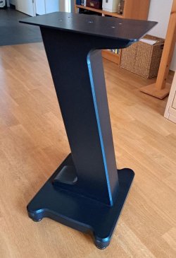

Hallo nochmal,
heute habe ich zum 1. Mal lackiert (PU-Buntlack, schwarz-matt).
Allerdings war das nicht ganz so einfach, wie ich gedacht hatte.
Habe eine Schaumstoffrolle genutzt, wie es ja auch die Meisten empfehlen und was auch auf der Lackdose empfohlen wird.
Den Lack habe ich nicht verdünnt, aber irgendwie hat die Schaumstoffrolle offenbar etwas zu viel Lack aufgenommen, denn es kam vielleicht etwas zu viel Lack auf das Holz... obwohl ich die Rolle gut abgestreift hatte in der Lackwanne.
Seltsamer Weise entstanden an mehreren Stellen immer solche kleinen weißen Flecken, über die ich dann nochmal drüber gehen musste nach etwas Wartezeit. Das wiederholte sich manchmal auch noch an weiteren Stellen und war etwas nervig :emoji_astonished:
Die Fasungen habe ich zunächst mit der Rolle gemacht - immer nachdem nur noch wenig Farbe auf der Rolle war.
Dabei eher getupft, als gerollt.
Am Ende habe ich es mit einem kleinen Pinsel gemacht, was auch gut ging.
Naja... so richtig schön ist der 1. Anstrich nicht geworden, wenn ich ehrlich bin :emoji_thinking:
Daher ein paar Fragen an Euch:
Da die Ständer ja einige Kanten haben (Säule auf Sockel) sowie je 2 Rundungen und die Fasungen... wäre es ggf. besser, beim 2. Anstrich
1) die Farbe etwas mit Wasser zu verdünnen?
2) zunächst mit einem Pinsel die Ecken zu streichen (z.B. Übergang von Sockel zur Säule) sowie die Fasungen? Danach etwas zu warten und dann erst die großen Teile mit der Rolle zu steichen?
Oder wie würdet Ihr nun vorgehen?
Ich denke, dass ich auf jeden Fall noch einmal zwischenschleifen muss.
Hier mit 320-er Körnung? Und... mit dem Akkuschleifer oder per Hand?
Grüße,
Werker

Danke für die Info...
Habe mehrere Schaumstoffrollen von OBI gekauft (gelbe).
Grds. rollen die gut. Die glatten Flächen, auf denen ich nicht ZU viel Lack aufgetragen habe, sehen gut aus.
Aber ich fürchte, dass ich es so nicht lassen kann.
Vor allem die Fasen sehen furchtbar aus :emoji_fearful:
Total uneben. Habe wohl vorher nicht gut genug geschliffen.
Und... mir war eingefallen, dass ich blöder Weise nach dem 1. Durchgang grundieren, total vergessen hatte, nochmal zu schleifen. Dann habe ich gleich 2 Tage später den 2. Durchgang aufgetragen und dann sah ich schon, dass die Fasen recht schlimm aussahen.
Habe dann nochmal gut geschliffen... aber offenbar nicht gut genug.
Habe eben schon darüber nachgedacht, alles nochmal komplett abzuschleifen :emoji_thinking:

Hallo und danke für die Tipps.
Ja, ich war wohl etwas zu ungeduldig... das ist mir mittlerweile auch klar geworden :emoji_blush:
Glaube der größte Fehler war, dass ich vor dem 2. Grundieren das schleifen vergessen habe.
Dadurch war die Grundierung - vor allem auf den Fasen - schon ungleichmäßig drauf und auch auf den großen Flächen viel zu dick.
Werde gleich den ganzen Mist wieder abschleifen, sodass ich den Ursprungszustand wieder habe.
Danach werde ich wahrscheinlich die Fasen nochmal neu herstellen müssen. Das mache ich dann mit der Kantenfräse, damit ich wieder glatte Fasen habe mit nicht durch den Schleifvorgang leicht abgerundeten Kanten.
Ich habe eben folgendes gefunden von Caparol:
Capacryl Holz-IsoGrund (hohe Haftfestigkeit, Diffusionsfähig)
Capacryl Haftprimer
Capacryl PU-Vorlack (gut füllend)
Lacke:
Capacryl PU-Matt
Capacryl PU-Satin
Was wäre das Richtige für vorher und welchen Lack würdet Ihr empfehlen?
Aber dennoch nochmal zur Lackier-Werkstatt:
Was genau muss ich da vorarbeiten?
Muss ich selbst grundieren oder meintest Du spachteln etc.?
Grüße,
Werker

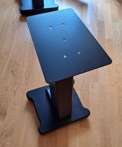

bin gerade wieder zurück vom heutigen Arbeiten an den Ständern.
Ich habe quasi eine Zwischenlösung gemacht, was - wie Ihr ja gelesen habt - so nicht geplant war.
Zunächst habe ich die Fasen fast komplett abgeschliffen, bis nur noch ein bisschen von der Grundierung drauf war.
Das bis hoch zu 320-er Körnung...
Dann waren die Problem-Fasen richtig schön glatt.
Danach war ich neu motiviert :emoji_grin:
Dann habe ich den Rest auch geschliffen, bis die schwarze Farbe auch zu einem Teil weg war.
Dann ebenfalls hoch bis 320-er Körnung - aber diesmal mit dem Akku-Schleifer, der wirklich super gut ist und damit auf Stufe 1 (also recht langsame Umdrehungen). Das klappte sehr gut und danach war alles sehr schön glatt.
Dann gesäubert mit fuselfreiem Tuch und danach dachte ich mir dann... ich versuch´s einfach nochmal.
Ich wollte mr einfach noch einen Versuch gönnen, und es SELBST machen :emoji_ok_hand:
Heute habe ich zuerst alle Ecken mit einem kleinen Pinsel behandelt. Diesmal nicht den Baumarkt-Pinsel, sondern einen kleinen Pinsel mit sehr weichen, schwarzen Borsten, den ich noch von meinem Vater hatte (und der hat immer nur gute Sachen gekauft für´s Werken) :emoji_wink:
Bei den großen Flächen habe ich WESENTLICH weniger Farbe auf die Rolle gemacht und dann auch viel öfter auf dem MDF hin- und her gerollt.
Das war wohl der Trick, denn dadurch wurde die Farbe super schön und glatt aufgetragen.
Und die Fasen habe ich dann immer direkt nach einer großen Fläche gefärbt, wenn auf der Rolle nur noch ein bisschen Farbe war. Das hat super funktioniert. Diesmal habe ich dabei die Fase "ganz normal" gerollt und nicht mit der Rolle quer. Das ging viel besser.

So.... endlich fertig mit den Lautsprecher-Ständern. :emoji_wink:
Die schreinerhandwerkliche Arbeit ist wirklich sehr gut gelungen, muss ich selbst sagen.
Die Lackierarbeit nicht ganz so gut... aber für mich durchaus ausreichend.
Der Lack ist am Ende doch viel besser, als ich gedacht hatte. Immerhin "nur" ein PU-Buntlack von OBI :emoji_sunglasses:
Die besondere Schwierigkeit war halt, dass ich jeden Ständer aus 4 einzeln zugesägten MDF-Platten zusammengeklebt habe.
Die Form kam über eine Schablone... zunächst aus Pappe... später aus 19-er MDF.
Ich finde, dass die Absorber-Füße, die ich nun drunter geschraubt habe, auch wirklich super gut passen und ebenso die Aluminiumplatte, die ich mir hatte anfertigen lassen in Trapezform mit abgerundeten Kanten.
Hier mal ein paar Fotos eines der fertigen Ständer:
Bin gespannt, wie es Euch gefällt.
Und am Ende nochmal danke für die gute Hilfe hier :emoji_ok_hand:
Grüße,
Werker
