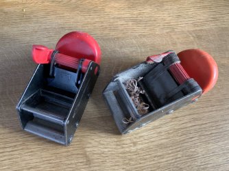

Hallo David
hab letzt zwei 105 in brauchbaren Zustand bekommen
den linken mit Messer könnte ich dir für deine AG gerne überlassen
auch würde ich mal schauen was der von Beifang überlaufende Fundus so in Richtung falz/Putz/Grundhobel usw entbehren könnte ?
wahrscheinlich sind normale Hobel für Kinderhände etwas zu groß , zur Demonstration würden sie aber taugen.
