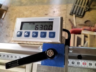

kurze Frage zu dem Teil, wozu ist das dünne Metallband zum aufkleben? Und lässt sich eigentlich die Anzeige irgendwie abschalten oder ist die immer an?
7.642
Klar. Ich hab auf dem einen Magnetstreifen ein Maßband und auf dem anderen nix. Der silberne Streifen ist bisschen breiter als der Magnetstreifen, und da is doppelseitiges Klebeband dran. Das wär am PA ganz schnell mit angeklebtem Holzstaub eingeschmoddert worden. Ich seh das Ding eher als Option an, und wenn man das irgendwo in ein Aluprofil einklebt sieht's auch gut aus.

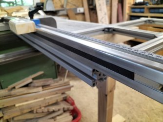

habe jetzt gestern meine Anzeige auch fertig gestellt - habe aber einige Probleme damit.
Den Magnetstreifen hab ich in einem 40er Alu-Profil mittig über der Nut auf eine Holzleiste die in dieser Nut steckt aufgebracht. Wenn ich den Anschlag verschiebe kann es sein dass der Abstand des Sensors minimal zu groß ist vom Magnetstreifen und dadurch E07 Fehler kurz gemeldet wird und dadurch der Messwert dahin ist.
Spielt es eigentlich eine Rolle in welchem Winkel der Sensor über den Magnetstreifen geht? Ich habe ihn um 90° gedreht angebracht im Vergleich zu @Lorenzo.

So, hier noch die Bilder. Links sieht man die Holzleiste auf der der Magnetstreifen aufgebracht ist, er steht ganz leicht über das Alu-Profil.

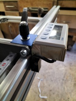

In der Mitte sieht man den Sensor, er läuft mittig über den Magnetstreifen, mit Pfeil in dessen Richtung.
Rechts eine Ansicht der Anzeigeeinheit. Das Kabel zum Sensor hab ich gekürzt auf wenige cm und wieder verlötet. Die Anzeige sitzt in einem Holzrahmen press drin, welcher an den blauen Anschlagblock mit Epoxy geklebt ist.
Die Frage ist nun, muss ich den Sensor drehen? Weil prinzipiell funktioniert er ja.
Gruß Andi.
7.642
Wenns funktioniert brauchst nix ändern würd ich einfach mal behaupten.
Mich wunderts dass es funktioniert, irgendwo bei Aliexpress hab ich mal unter den Produktfotos Angaben gesehen wie genau der Sensor zu positionieren ist. Da gings um 1-2° die man den aus der parallelen Ausrichtung verschwenken kann.
Aber im Prinzip kann dir das ja egal sein.

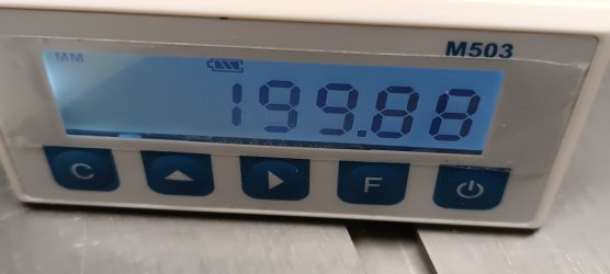

Was mich an dem Teil ärgert ist dass es sich nicht abschalten lässt. Batterie hat bei mir nur etwas mehr als ein halbes Jahr gehalten.
Hat jemand das Teil mal aufgemacht und nachgesehen ob sich das ändern lässt? Mit einem Schiebeschalter den man in das Batteriegehäuse einbaut vieleicht.
7.642
Bei mir ist jetzt bei einer mal die Batterie leer gewesen, drum hab ich da noch gar nicht drüber nachgedacht. Könnte man natürlich machen, die Frage ist wie lang die Stützbatterie die Daten behält. Wenn man dann jedes mal erst den Referenzwert neu eingeben und kalibrieren muss dann würds mich mehr ärgern als die Batterien einmal im Jahr zu wechseln.

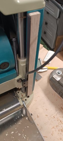

Habe das Teil jetzt mal provisorisch an meinen Makita Dickenhobel geklebt.
Funzt bestens :emoji_grin::emoji_grin::emoji_grin:
