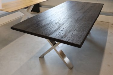

Mein Nachbar, guter Freund und Bürgermeister(!) hier bei uns im Ort, kam vergangene Woche auf mich zu und hat mich gefragt ob ich ihm für sein neues Zuhause nicht einen Esszimmertisch aus Eiche bauen kann. Maße sollte er gesamt 2,80m x 1,20m haben und eine Dicke von 40-50mm ohne Baumkante, leicht gefast. Bohlenbreite gerne so breit als möglich, keine Stäbchenplatte wie teils bei den Küchenarbeitsplatten.
Zudem wollten Sie den Tisch seeeehhhhrrrrr dunkel, bestenfalls schwarz gefärbt haben. Untergestell soll wahrscheinlich aus Stahl, evtl. Vierkantrohr sein.
Ein Beispielbild hat er mir auch zukommen lassen, hab ich hier mal beigefügt....
Was haltet ihr von schwarzer Farbe? Sobald sich das Holz bewegt und ein kleiner Riss entsteht sieht man diesen.
Ich hätte Bohlen auf eine Breite von max. 10-15cm geschnitten, gehobelt, dann Flachdübel eingefräst und verleimt
Die Platte hätte ich später, wenn dies wirklich so gewünscht ist, mit dunkler Beize behandelt.
Was haltet ihr von dem Ganzen?
Würde mich über Rückmeldung und Vorschläge sehr freuen!
