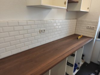

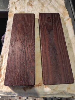

So dunkel wie auf deinem Bild der Arbeitsplatte hab ich aber keine gefunden.
Das Foto ist leider auch nicht so dolle. Vielleicht hast Du Fotos der rohen Thermoesche gesehen. Geölt wird die dann schon sehr dunkel.
Anbei noch ein paar Bilder.
Einmal die Arbeitsplatte im Bau und noch roh.
Und dann 2 Brettchen und ein Reindeer in geölter Thermoesche, wo die Farbe etwas besser zu sehen ist.
