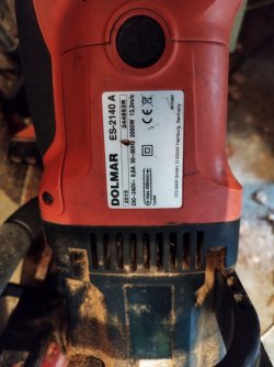

Wieso? Hier am Haus kommt zu ~90% ne Dolmöhre (baugleich Makita) mit 2kW und Kabel zum Einsatz. Zum Fällen (kommt hier auf meinen 946m² eher selten vor) bevorzuge ich dann doch eher den Benziner.
@monoceros84 wärst nicht am anderen Ende der Republik würde ich mir nen halben Tag Zeit nehmen und das mit Dir angehen.
Trotzdem vielen Dank
Welche kabelgebundene hast du da? Hatte auch erst überlegt, aber die 230V Makita hat eher durchwachsene Bewertungen im Netz im Gegensatz zu den Akku-Varianten. Hauptkritik war Haltbarkeit, insbesondere vom Kettenspanner.
Naja, wenn man den Kettenspanner benutz wie er gedacht ist funktioniert das gut. Meine Dolmöhre hat mittlerweile 1 Schiene und 4 Ketten "durch". Funktioniert alles anstandslos. Ich glaube die Dolmar gibt es nicht mehr aber baugleich in Makitatürkies.
