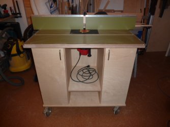

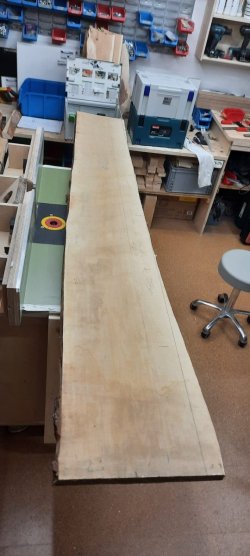

Dann google nach nach "Guido Henn" und "Frästisch" und schau bei "Holzwerken" rein. Da gibt es viel zu lesen / Videos und Anregungen für Frästische in jeder Größe zum selbst bauen. Ich hab einen eher größeren gebaut und nutze den darüber hinaus sehr viel als Werkbank / rollbarer Arbeitstisch. Auch an den stabilen Anschlägen kann man viel festspannen, als Anschlag zum Lamello / Domino fräsen nutzen uvm. Selbst zum Auftrennen von Bohlen mit der Handkreissäge nutze ich den Frästisch als Arbeitstisch.
Viel Erfolg und Spaß beim Lesen, Tom
