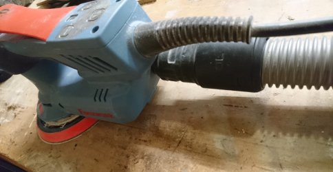

Wie ist die Absaugung (benutzt Du Schleifgitter oder klass. Schleifpapier)?
Der Festoolschlauch passt einwandfrei und er lässt sich auch gut absaugen, für den dickeren Nilfiskschlauch braucht man einen Adapter, der liegt aber bei, nur so richtig passt er auch nicht, manchmal geht er ab.

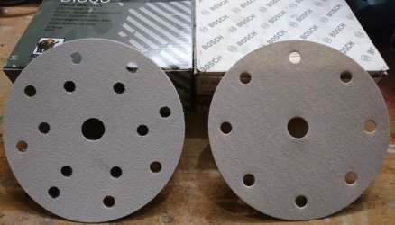

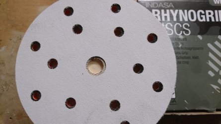

Passt das 150 mm 6-Loch Indasa auf den Fanzworks-Teller? Sind die Ovale an den richtigen Stellen?
Ich mach morgen mal Bilder
So, die versprochenen Bilder.
Die Löcher vom Indasa Schleifpapier stimmen genau überein, die vom Bosch Schleifpapier auch, allerdings fehlen da die inneren Löcher.
Das Bosch Schleifpapier werd Ich auch nicht wieder kaufen, die Standzeit ist bei Indasa wesentlich höher.
