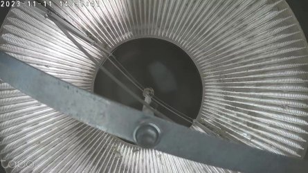

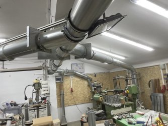

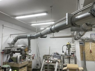

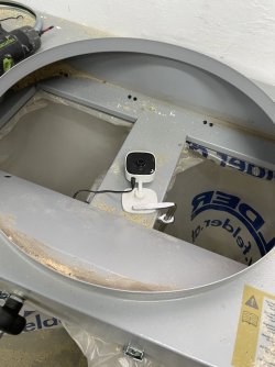

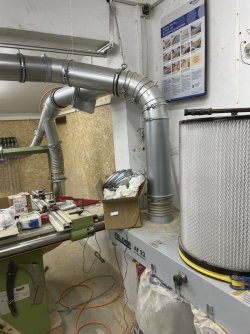

So, Umbau ist fast abgeschlossen.
-es gibt nur noch einen zentralen Strang unter dem T-Träger in der Mitte.
-es gibt keine 90° -Bögen mehr
-die Schieber liegen soweit möglich direkt am Hauptstrang, teilweise muss ich dadurch zwei Schieber öffnen/schließen-egal
-die 160mm sind möglichst spät reduziert
Interessanter Nebenaspekt:
Ich denke, dass es sinnvoll sein kann, die senkrechten Anteile früher zu reduzieren, um für gröbere Teile die nötige Geschwindigkeit zu erreichen.
Setzt natürlich voraus, dass die Absaugung genügend Power hat, um gegen den höheren Widerstand tatsächlich anzukommen.
Videos vom Betrieb in der Absaugung habe ich gemacht, kann sie aber hier leider nicht hochladen.
Werde sie die Tage mal verlinken.
Schönes Wochenende allseits, Tobi

Hab mir grad die Bilder aus Post #62 angeschaut - lässt sich einbauen das Ganze.
