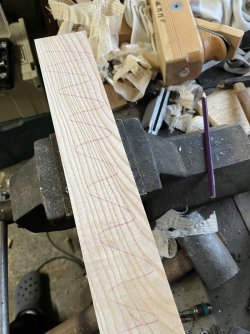

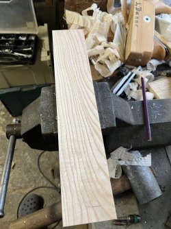

ich habe den Hobel noch abgezogen und Betriebsfertig eingestellt.
So kannst du auch deinen Bestandshobel kontrollieren. Das Stück Esche habe ich mit zwei Zügen verputzt. Späne sind beim verputzen selten Lockig. Erst ab einer bestimmten Zustellung.

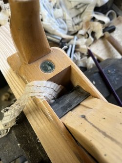

weil .... es einen Spanbrecher gibt.
Bist du da sicher?
Für mich sieht es auf Bild 1 irgendwie immernoch ein wenig nach einem einfachen Hobeleisen aus. Kann mich da aber durchaus auch täuschen! Das Bild ist da nicht so eindeutig...
Der Hinweis mit dem Ulmiakatalog war v.A. für die Übersicht weil es da gut zusammengefasst ist. https://www.ulmia.de/
Der Ulmia Putzhobel war vor ca. 20 Jahren - gebraucht gekauft - mein erster Hobel. Ein par nacharbeiten an Spanbrecher und Keil waren nötig weil der Hobel stopfte. Habe ihn lange für alle möglichen Arbeiten genommen, und tut bis heute zuverlässig seine Dienste!

Ein Span kann mAn durchaus sehr viel über das Hobelergebnis aussagen - ich achte da sehr darauf, da ein guter Indikator. Wichtig ist aber natürlich, was die Oberfläche macht, das ist schon richtig.
Das Eisen
- könnte nicht gerade eingestellt sein (der Span ist zu schmal und ist nicht so breit, wie das Eisen)
- scheint scharf zu sein; sonst wäre die Oberfläche nicht gut
Der Hobel
- könnte nicht plan sein (von Interesse ist insbesondere direkt vor dem Maul)
- könnte falsch eingestellt sein; insbesondere die Maulweite scheint sehr groß zu sein. Daumenregel: nur einen Hauch mehr, als die gewollte Spandicke
Der Spanbrecher
- scheint deutlich zu weit von der Fase eingestellt zu sein
- nicht plan auf der Spiegelseite aufzuliegen (es kommt noch sehr viel Staub mit)
Ein langer Span ist ein gutes Zeichen - zeigt er doch, dass das Eisen über eine lange Strecke Kontakt zum Holz gehabt hat und eben dieses auch abnehmen konnte (das geht z. B. dann nicht, wenn noch keine ebene Fläche erzeugt worden ist). Unterschiedliche Späne ergeben sich aber, wenn man Längs- oder Querholz hobelt.
Staub in den Spänen zeigt, dass der Hobelvorgang nicht funktioniert und nur geschabt wird.
Die Riefen in der Fläche deuten darauf hin, dass die Ecken des Eisens nicht "angehoben" sind (d.h. nicht um die Dicke des Spanes); erkennbar, wenn man das Eisen mit der Fase auf eine ebene (Holz) Fläche stellt. Dann sollten die Ecken (um die Spandicke) nicht aufliegen sondern in einer leichten Rundung hin zu Mitte übergehen.
Den Hobel lege ich (meist) auch immer auf die Seite oder zumindest so, dass das Eisen nicht aufliegt. Mir geht's zum einen um die (potentielle) Beschädigung der mühsam hergestellten Fase, aber auch um die Lateraleinstellung des Eisens.
Nicht verrückt machen. Einfach weiter üben. Wird schon! :emoji_slight_smile:
