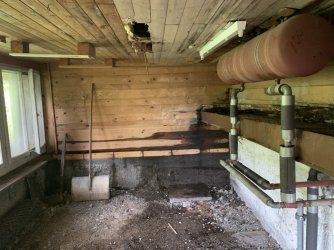

Wir haben ein altes Haus mit angebautem Holzschuppen übernommen. Der Schuppen ist anbei im Bild zu sehen.
Der Schuppen hat nun leider ein undichtes Dach. Bei Regen tropft einiges an Wasser an der rot markierten Stelle durch die Decke auf den Boden und wenn man von unten an dieser Stelle auf das Dach drückt, bewegt sich dieses ein wenig. Scheint schon angefault zu sein. Die Stelle ist leicht bauchig nach unten. Das ist auf dem Bild nicht gut zu erkennen.
Der Schuppen beheimatet leider das Expansionsgefäss der Heizung des Hauses. Siehe waagerecht liegender Boiler rechts im Bild.

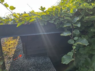

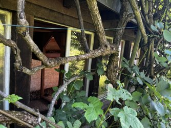

Anbei noch 2 Bilder der Aussenansichten des Schuppens.

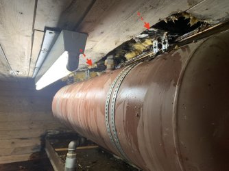

Ich habe heute und gestern nochmals Fotos gemacht und keine guten Neuigkeiten.
Die quer vom Expansionsgefäss laufenden Dachbalken, an welchen das Gefäss auch befestigt sind, sind morsch (siehe rote Pfeile). So morsch, dass ich mit dem Finger bereitzs ein wenig ins Holz reinkomme. Vor allem auf der linken Seite, also der Seite, hin zu den Fenstern. Die einzig gute Nachricht ist, dass die Balken unmittelbar dort, wo das Expansionsgefäss mit Schrauben angebracht ist, relativ okay ist. Das heisst, ich nicht mit dem Finger reinkomme, aber mit Druck mit einem spitzen Schraubenzieher. Wenn ich daran klopfe klingen sie ganz anders, also besser als die morschen Seiten. Ich habe, wie auf den Bildern erkennbar ist, die Dachlatten ein zwei Stellen abgenommen (rausgebrochen, waren total morsch) und darunter war durchtränkte Dämmwolle.
Ich war auch auf dem Flachdach des Haupthauses, an welches der Schuppen ja angebaut ist und habe von dort aus gut erkennen können, dass das Dach des Schuppens in der aufliegenden Plane mehrere Löcher hat. Unmittelbar über dem Expansionsgefäss weist das Dach oben eine Mulde auf, in der Wasser steht (aber nicht abläuft). Die Löcher sind an anderen Stellen. Ich vermute das Wasser hat über längere Zeit durch die Löcher seinen Weg ins Gebälk / die Dämmwolle gefunden und die Dachbalken sind langsam durchgefault.

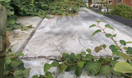

Dach Schuppen Draufsicht. Dort wo der rote kleine Hahn ist, ist drunter das Expansionsgefäss

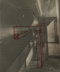

Stelle über dem Expansionsgefäss in rot die Dachbalken
Skizze

Meiner Meinung nach ist das Expansionsgefäß viel zu weit oben an der Decke!
Das kann das Holz nicht vertragen.
Die Zirkulationsebene zur Schalung ist einfach zu gering wenn man mich fragt.

Was @tomkaes sagt ist auch vollkommen richtig, das Dach vom Bewuchs befreien!
Unter dem Efeu ist bestimmt eine Menge Moos, das sollte alles entfernt werden.
Beim Pappdach hat man sog. Moosfraß, das Moos frisst sich durch die beschieferte Oberlage, Bewuchs ist also nicht so gut.

Stützkonstruktion Expansionsgefäss
Macht die Stützkonstruktion für das Expansionsgefäss so Sinn? (sorry, wenn ich eure Ausführungen dahingehend nicht richtig verstanden habe.) Seitlich würde ich Verbindungsbretter/Schwingen anschrauben, damit es steifer ist. Sollte ich Keile auf den oberen Balken unter das Expansionsgefäss schlagen, damit es mehr Last aufnimmt / press sitzt?

Du könntest noch überlegen, ob die Stützen für das Expansionsgefäß noch nach oben verlängerst und das Gefäß von oben noch schützt. Falls etwas beim Umbau herabfällt.
Ich würde wahrscheinlich auch zuerst das Expansionsgefäß ändern. Dann hast du diese Sorge schon mal weg und kannst dich dann um den Schuppen kümmern.

Wir haben Haus und Schuppen erst seit sehr kurzem und alles ist für uns neu, vieles Unbekannt. Die Menschen die im Haus wohnten sind nicht mehr da. Wir haben es von ihren Enkeln, die selbst nie darin gewohnt haben. Entsprechend dünn ist die Informationslage.
Und eine Aussage deines Heizungsbauers zum Ausdehnungsgefäss wäre auch hilfreich.
Es ist ein Tiba-Holz-Zentral-Herd mit Heizung Modell 700 oder 800. Kann Heizen und Kochen. Zusätzlich kann man mit Strom heizen - autsch :emoji_slight_smile:. Wir haben eine alte Rechnung von Anfang 2000, wo das Expansionsgefäss in den Schuppen verlegt wurde. Grund unbekannt.
Montag rufen wir den bzw. einen Heizungsbauer an. Bringen Bilder von den Heizungselementen (Boilern etc.) etwas?
danke, das werde ich machen
Zuerst Kantholz quer zur Spannrichtung der Deckenbalken unter die Decke, darunter Schraubstützen oben und unten fixiert.
Danach Profilbretter runter und die abgesoffene Dämung raus. Die Mineralwolle kann 50-100 kg wassergesättigt das Dach belasten.
Die Spreizstützen haben wir noch nicht. Müssen wir noch besorgen, alles ein wenig umständlich ohne eigenes Auto. Verstehe ich dich richtig, erst abstützen, dann Dachlatten entfernen? Oder kann ich heute die Dachlatten und Mineralwolle bereits entfernen?
Wir scheuen im Moment noch ein wenig, das Expansionsgefäss nach innen bauen zu lassen, da wir die gesamte Heizung nach Umbau in einem anderen Raum wollen. Aber vielleicht müssen wir provisorisch damit nach innen...
