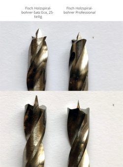

Hab die Eco und die Professional Variante mal fotografiert. Man sieht gut, warum die Pro deutlich besser sind. Die beiden Vorschneider an den Seiten, die die Holzfasern wie ein Kreisschneider durchtrennen sind gewölbt. So dringt der Bohrer in einem deutlich kleineren Winkel in das Holz ein. (Photo oben) Auch ist dieser Pro Vorschneider viel schmaler, als bei der Eco Version, was den Schnitt zusätzlich deutlich erleichtert. (Photo unten)
Was auch noch anders ist: In die Rückenführung ist in der Pro Version eine Vertiefung eingeschliffen. Kann mir vorstellen, dass dadurch die Reibung im Bohrloch vermindert wird. Sprich, man kann mit weniger Kraftaufwand bohren und der Bohrer erhitzt sich nich so schnell. (Bild unten)

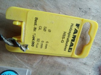

Ich schmeiß mal die Famag hssg Holzbohrer in den Ring.
Bohren super, durch die Voritzer auch sehr sauber. Die wichtigsten habe ich mir davon gekauft.
5mm, 6 mm, 8 mm und 16 mm für Haustüren.

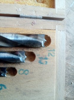

Außerdem gab es mal von Edessö, Holzbohrer mit HM Vorderteil.
Die funktionieren im Akkuschrauber nicht so gut. In Ständerbohrmaschine oder Lalo um so besser. Auch fieses Material ist damit kein Problem.
...ach bei Dir ist der 10er abgeblieben. :emoji_wink:

...ach, einen winzigen Teil aus dem Vorrat habe ich ja gezeigt. Ansonsten habe ich eine bunte Mischung Ent, JJW, Noname...
3, 4, 6 und 8 mm kaufe ich inzwischen immer mal jeweils fünf oder mehr einzeln. Vom Ent-Satz fehlen auch schon wieder einige, die in den Weiten der Werkstatt unterwegs sind.

Die Famag sehen auf jeden Fall auf den ersten Blick auch ganz gut aus.
Und bei den Fisch ist mir noch aufgefallen, dass die Spitze bei den Pro zwar dünner und spitzer ist, als bei den Eco.
Damit ists einfacher genau eine Markierung zu treffen.
Kann mir aber vorstellen, dass die sich dann natürlich auch bei Hitze schneller verformt.
Sprich, könnte sein, dass man sich eine höhere Präzision der Pro mit einer geringeren Standzeit einkauft.

Den 5er und 6 er HM Bohrer habe ich bei irgend welchen blöden Aktionen gekillt.
Metallkontakt und einmal durchgebohrt unten drunter in den Steinboden.
Bei den Famag habe ich einen 8 er, der hat beim händischen bohren in einem Eichenast seine Voritzer verloren.
Da sind die normalen Holzbohrer nicht so empfindlich. Die bekommt man auch mit der Feile wieder hin.
Das funktioniert bei den hssg nicht ohne weiteres, weil die härter und spröder sind.
