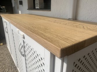

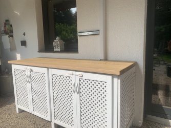

So fast fertig. Öl fehlt noch und die Grad Leisten muss ich kürzen und wieder anschrauben.
Bin zufrieden und hoffe auf viele Jahre Lebensdauer, da jetzt überdacht.
Eine Frage hab noch:
Ich hätte die Möglichkeit die Platte von unter rings herum festzuschrauben. Der ganze Schrank ist aus KVH gebaut, also nicht einfach Korpen. Wäre also schon eine starke Verbindung. Ist das eine Gute Idee oder eher Kontraproduktiv?

ich würde das auf jeden Fall erst beidseitig mit dem Osmo behandeln.
Dann kommt es natürlich darauf an, was Du dort für eine Belastung erwartest. Normal wird ja so etwas fast nur von oben belastet, da würden ja dann schon zwei Schrauben reichen, damit sich die Platte nicht verschiebt.
Mach die Löcher im KVH 1-2 mm größer damit das etwas arbeiten kann.

Ja den Tipp mit beidseitig behandeln habe ich schon bekommen. Die Platte liegt nur lose auf und kann bequem gedreht werden.
Das mit den Schrauben meinte ich nicht als Befestigung der Platte. Die liegt satt und würde auch mit doppelseitigen Klebeband halten.
Die Frage ging eher in Richtung: Kann ich mit vielen Schrauben ein verziehen des Holzes verhindern? Oder ist die Devise, so wenig wie möglich damit das Holz arbeiten kann?

Unter Deiner Tischplatte waren die dicken Leisten montiert. Wenn Du Dir die nochmal ansiehst, dann erkennst Du, dass die Schraubenlöcher als Langloch ausgeführt waren. In diesen Langlöchern konnten sich die Schrauben hin- und herbewegen, wenn das Holz arbeitet. Man kann das Verziehen der Platte auch auf andere Weise konstruktiv abfangen. Da wäre auch eine geeignete Unterkonstruktion denkbar. In Deinem Fall müsste das KVH der Unterkonstruktion diese Funktion übernehmen. Ich sehe da eher schwache Leisten aus Weichholz und würde deshalb wieder die alten Leisten wie beschrieben montieren.
Bei der Befestigung der Platte an den Unterschränken gilt es auch das Schwinden und Quellen des Holzes zu berücksichtigen. Deine Küche steht an einer Wand. Deshalb würde ich die Platte hinten fest mit der Unterkonstruktion verbinden. Vorne würde ich wieder mit Langlöchern arbeiten. Dann kann sich die Platte nach vorne bewegen. Die Zahl der Befestigungspunkte ist dann unerheblich, weil das Verwerfen mit der alten Leiste auffängst.
Ob und wie viel Deine Platte arbeitet und ob sie noch dazu neigt sich zu werfen, halte ich für ungewiss. Einerseits scheint das Holz gut ausgewahlt. Dafür sprechen die stehenden Jahresringe. es ist eine alte Platte, die schon bewiesen hat, dass sie gerade bleibt. Andererseits verändert sich ihre Umgebung. Sie kommt aus dem Innen- in den Außenbereich und Du hast die Oberfächenbehandlung verändert. Wenn es mein Projekt wäre, wäre ich eher entspannt.
Danke genauso mache ich es. Die alten Leisten montieren und an der Wandseite befestigen.
Vorne brauche ich dann eigentlich überhaupt keine Befestigung mehr. Also zumindest nicht, wenn es darum geht die Platte gegen verrutschen zu fixieren
