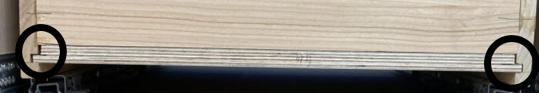

Es wurde alles akkurat gemessen, kontrolliert und notiert.
Die Säge habe ich kontrolliert eingestellt und losgesägt. Passt alles wie notiert. Cool.

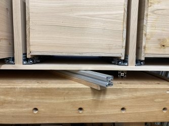

Drei Schubkästen habe ich gestern verleimt und wollte heute schauen wie gut die passen.
So ein Mist. Passt nicht. Für die Weite habe ich bei meinen Messungen und Notizen die Seitenstärke 2x abgezogen. Damit passen die Kästen nicht auf die Auszüge. Meine Restplatte MPX habe ich also auch zu kurz gesägt.
Die Seiten sitzen nun auf den Schienen und nicht daneben. :emoji_poop: :emoji_poop: :emoji_poop:
Also alles nochmal. Die langen Seiten kann ich retten, der Boden ist nicht eingeleimt.
jetzt brauche ich also 8x 440mm x 270mm x ca 15mm. -> mindestens 1 Sack Späne und viel verleimen. Plus Sperrholz. Also noch mal zu Baummarkt.

das funktioniert nicht gut, der Boden soll auf den Schienen aufliegen. Die Kupplungen müssen da vorne auch noch dran. Auch dafür sollte der Boden auf den Schienen aufliegen. Ja genau, ich übe einfach noch mal :emoji_wink:

... das stimmt aber nicht mit deiner Schublade überein,
du hättest die ein wenig breiter machen müssen... :emoji_nerd:
Danke für die die Zustimmung, ja so ca. 30mm mehr dann hätte es gepasst.
nee, ich war mir unsicher weil der Platz mir sehr knapp erschien zwischen Korpus und Schiene...
Na dann..
Shit happens oder du du doppelst unten den Boden auf...
Die Seiten sind etwas unter 15mm, das passt dann bei den Blum Schienen. Ich mache das neu, blöd ist nur ich muss wieder Holz aufschneiden, hobeln, verleimen, ihr kennt das. Ich überlege echt ob ich da nicht vorne und hinten MPX nehme. Vorne kommt noch eine Blende drauf. Sieht aber auch nicht chic aus, dieser Mix. Ach Mist.
