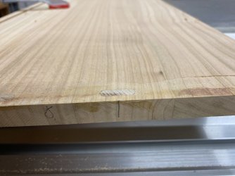

Wenn ich deinen Boden sehe, dann vermute ich mal, dass man innen zwischen Boden und Seitenteile eine Fuge sieht.
Ich nute den Boden immer anders rum rein.

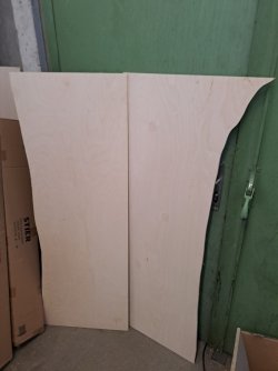

Stimmt man sieht eine Fuge, das sieht nicht gut aus. Der Boden wird gedreht bzw kaufe ich neues 8 oder 9mm Sperrholz und nute das komplett ein. Das MPX hier war einfach noch da und ich wollte nichts Neues kaufen. Aber die Böden sind jetzt auch zu schmal, also neu und dann richtig.

@keks010982 , die Böden und Schübe sind recht groß.
640x455 und das ganze 4x.
Sind das bei dir Reste ? :emoji_thinking:
Ich kaufe mir bei Hornbach eine ganze Platte oder schaue was der Zuschnitt kostet.

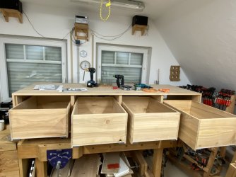

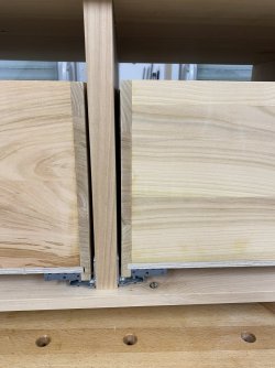

Die Seiten sitzen nun auf den Schienen und nicht daneben. :emoji_poop: :emoji_poop: :emoji_poop:
So ich habe die Nachspielzeit gut genutzt und alles gerichtet.

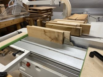

Die langen Seiten der Schubkästen konnte ich wieder verwenden. Front und Rückseite raussägen, Plan fräsen.
8x Front und Rückseite neu herstellen, wieder ein Sack Späne mehr.
Das Holz habe ich auf der FKS aufgetrennt.

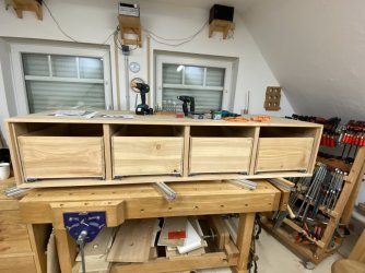

Und nach etwas überflüssiger, Ähm, lehrreicher Arbeit sieht es nun so aus.
Warum nicht gleich so. Die Ausrichtung der Schubkästen erfolgt dann wenn ich die Fronten erstelle.
