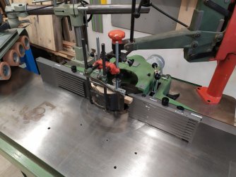

Als ich vorhin die Maschine ausgeschalten hatte, da hatte ich mal mitgezählt. Ca. 25 Sec. hat es schon gedauert bis die Spindel gestanden war.
Motorbremse wohl doch auszuschließen???
Ja, ziemlich sicher. Wenn da noch ein schwerer Fräskopf drauf ist, dauerts sicher ne knappe Minute. Du hast ja jetzt nur mit Spindel laufen lassen? Da ist ja noch keine Masse im Spiel.
Bisher hört sich das alles gut an. Ich glaub deine Fräse ist fit.
Jetzt kannst du noch mal den Motor von Hand drehen an der Riemenscheibe. Wenn da kein mahlendes, reibendes oder klackerndes Geräusch zu hören ist, sind sogar die Motorlager noch in Ordnung. Das wäre aber auch kein Drama wenn die kaputt wären... Kosten irgendwas um 10€ und der Wechsel ist eigentlich kein Hexenwerk. (Wenn alles auf und ab geht... :emoji_grin:)
Gruß Daniel

Guten Morgen Daniel,
Das hört sich doch dann schon mal gut an!
Das mit dem längeren Nachlauf wenn ein Fräser drauf ist stimmt sicher.
Ich hatte den Motor beim letzten Mal auf kleinster Stufe, also mit 3000 Umdrehungen ohne Fräser laufen lassen, da war die Nachlaufzeit natürlich noch weniger und daher dann auch meine Vermutung zu einer Motorbremse. Werde nochmal am Motor drehen, dann sehen wir ob das auch noch ohne Krachen läuft und dann denke ich auch das es passt.
Gruß,
Andi

Hallo Andi!
Wenn du einen in der Richtung umschaltbaren Motor in laufendem Zustand umschaltest, kommt es zu enormen Spitzen im Stromfluss.
Stelle dir vor du schaltest bei Stern-Dreieck sofort sofort durch, nur eben muss der Motor nicht nur die Masse der stehenden Welle hochbeschleunigen, sondern eine rueckwaertslaufende. Wenn du Glueck hast, ist die Sicherung schnell genug. Wenn nicht, gluehen die Wicklungen einmal auf, da koennen Duzende Ampere fliessen.
Der Effekt ist der einer Motorbremse nicht unaehnlich, auch da stellt man ja mit der maximalen Stromstaerke die Bremskraft ein.
Wenn das ganze 25 Sekunden nachllaeuft ohne mahlende Gerauesche, sind die Lager nicht komplett hinueber. Sie koennen trotzdem verschlissen sein, hoeheres internes Spiel haben, was sich durch Vibrationen unter bestimmten Betriebszustaenden auessern kann.
Wie bei meinem alten Loewer ADH....die Lager sind schon hoerbar, laufen aber noch ohne Vibration und haben keinen Einfluss auf das Hobelergebnis.
Wenn du es guenstig haben willst, lass sie laufen. Soll es eine komplette Restauration werden, waere ein vorsorglicher Tausch gut (wenn man Spass daran hat).

Hallo Andi!
Vielen Dank fuer deinen Bericht, werde ich weiter verfolgen.
Hallo @VolkerDK
Ich wollte gestern nur auf Anraten und den gegebenen Tipps die Probe durchführen. Das die Maschine nicht neu ist und sicher der Verkäufer nicht vorher noch überall neue Lager verbaut hat, das ist mir auch klar. Die Spindel sitzt in meinen Augen noch fest und hat auch kein Spiel. Natürlich können die Lager schon etwas verschlissen sein, aber ich hab nicht vor diese jetzt zu wechseln. Eine Restauration wollte ich auch nicht vornehmen. Wenn Schäden oder fehlende Teile, dann diese natürlich beheben oder ersetzen, mehr aber auch nicht. Will lediglich bisschen was fräsen können.
Denke ich bin hier auf einem guten Weg.
Schön wenn dir mein Bericht gefällt! Ich hoffe du bleibst weiter hier und trägst auch zum Gelingen bei…
Gruß, Andi

Du spielst schon wieder auf meine nicht vorhandene Motorbremse an...:emoji_point_up:
Gruß,
Andi
andibarth
13. Januar 2023
1.779
BW
Ich wollte nur verdeutlichen , wie in vielen Schreinereien die Feineinstellung am Fräsanschlag gemacht wird . Besonders eine nicht vorhandene Bremseinrichtung animiert schnell zu dieser Arbeitsweise .
Das hab ich genau so verstanden.
Auch wenn mein Anschlag aus Holz ist, wollte ich diesen dennoch nicht mit dem Hammer bearbeiten.
Andi
andibarth
13. Januar 2023
1.779
BW
Eben, deswegen würde ich den Deckel vom Vorschub zumachen, mich über den schönen Vorschub freuen und das getrost für die nächsten 50 Jahre Privatnutzung ignorieren :emoji_grin: . Wenn man an der Kette irgendwas macht wird es nur noch schlimmer.
Ich hab bei meinem Festo Vario Vorschub der schon 50 Jahre schufftete überhaupt nichts gemacht, außer den kaputten Riemen zu wechseln. Ohne den liefer nämlich leider überhaupt nicht. Den Rest hab ich gelassen wie er ist, warum sollte ich mir auch Arbeit machen wo nichts zu tun ist.
https://www.woodworker.de/forum/threads/festo-schubomat-daten.120917/
Hallo Manuel,
genau so sehe ich es auch.
Deckel ist schon zu.
Neue Rollen sind dran, Öl ist drin, er läuft....... Fertig!
Gruß,
Andi
