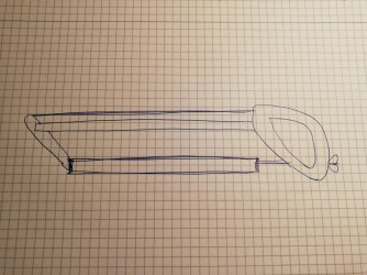

Hallo Müsli,
ich überlege gerade, ob ich die 352 oder 354 mit Japanblatt ausstatte, habe beide da. Die größere scheint mir geschickter als Problemlöser für große Querschnitte für unterwegs. Brauche ich selten.
Ich finde nirgendwo Bilder, wie man das 700er Japanblatt an die 354 bekommt. Paar Löcher bohren oder feilen wäre kein Problem. Ich dachte, man müsse die Angel bzw. das Gewinde verlängern (Langmitter + Gewindestab)?

Das mit den Löcher bohren hatte ich vor Ewigkeiten mal irgendwo aufgeschnappt, ich weiß aber nicht mehr wo. Ich hab auch noch mal gesucht, ich finde aber nix. Gut möglich dass das auch ein älterer Beitrag war und ein anderes Blatt und nicht das von Dictum. Vom Bild her glaube ich kaum das man da die fehlenden 5 cm rausholen kann nur durch zwei neue Löcher.
Entweder Stegrohr kürzen oder den Zugstab oben verlängern, oder eine Mischung aus beidem hätte ich gemacht. Wie gesagt, ich hab aktuell nur die 352, die 354 soll aber auch in absehbarer Zeit eine zu mir.
Danke dir. Davon hatte ich auch gelesen. Ich denke aber fast, ich bin schneller und einfacher dabei, unten die Angel (Spannschraube hinten) zu verlängern. Ich werd's mal probieren und ggf. berichten unter "Wissenswertes". Falls du vorher was hast, denk ann mich. :emoji_slight_smile:

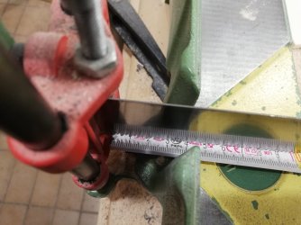

Ahhh stimmt, jetzt weiß ich was du meinst. *erleuchtung
Hab grad mal gemessen, da wären 4 cm Reserve wo die Angel dann länger sein könnte. Voraus gesetzt die Blätter etc. sind gleich
Du misst aber an der 352. Ich muss nä. Woche bei der 354 schauen. Notfalls muss man die Löcher noch 1-2cm versetzen, sollte machbar sein. Ich denke, ich bestell mal und finde es heraus.
Sorry für OT.
Ulmia 354:
Sägeblattlänge 750 mm, Lochabstand 720 mm
Japanblatt 700 mm, Lochabstand 670 mm
