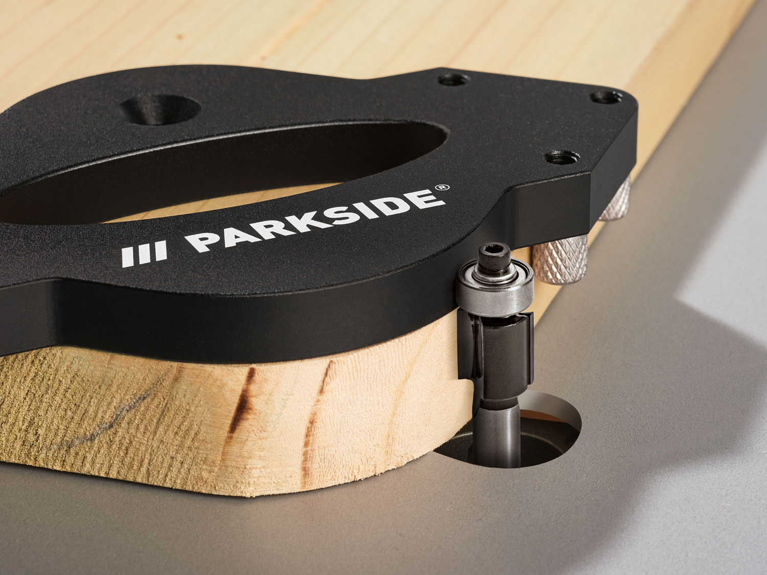

Wie das mit dem Hauptradius funktioniert verstehe ich, sie auch die Bilder, aber wie soll man die Zusatzradien der kleinen Schablonen fräsen?
Die werden wahrscheinlich auf der anderen Seite verschraubt, wo das große gesenkte Loch ist. Vermutlich rasten sie noch irgendwie formschlüssig ein.
Ich überlege gerade, ob sich das auch vernünftig mit einer handgeführten oberfräse nutzen lässt oder nur am freistisch. Stelle ich mir für tischplatten ziemlich unpraktisch vor.
Gute Ideen vor?
Auf eine Holzplatte schrauben oder ins Werkstück spaxen gefällt mir beides nicht so sehr.
Die anderen Radien werden mit dieser mittigen Inbus befestigt nehm ich an.
Ich finde dieses System recht praktisch und hab’s mal bestellt. Ich hab schon solche kleinen roten eckschablonen, die taugen aber nichts
Gute Ideen vor?
Dafür kannst du die Schablone mittels Heißkleber oder doppelseitigen befestigen. Schrauben sind doof
An jeder Spitzen Seite sind doch 3 Gewindebohrungen. An die mittige kommt m.Mn. nach die kl. Schablone und an die beiden äußeren diese Anschlagspins, wie für den großen Radius. So oder so ähnlich wird das funktionieren.
Für mich ist es eher so ein "könnte man ja mal gebrauchen" Artikel, der dann aber doch nie zum Einsatz kommt.
Aber wie haben die mit dem abgebildeten kl. Fräser (Höhe) diese dicke Platte gefräst?
https://www.lidl.de/assets/gcp5b6e47bf0e2e48fcb25ac92e8a50ffd0.jpeg
Sowas ähnliches habe ich, auch schon gerne genutzt. Meine Schablonen sind aber zu klein. Die Lidl Dinger finde ich ganz interessant
