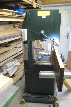

wenn das eine Maschine mit Kurbelverstellung des Bohrtisches ist, was man auf den Bildern nicht sieht, könnte man sie verwenden um einen positionierbaren Bandsägen Anschlag zu bauen...ich meine so eine war das damals, allerdings 25€.
Gruß Dietrich
Dietrich
18. Januar 2004
6.007
Taunus
Ich stehe mal wieder auf dem Schlauch.
Wie denkst Du das?
naja den Anschlag den ich aus so einer Interkrenn-Tischhöhenverstellung gebaut habe, ein Stück der Säule und der Zahnstange bildet den waagerechten Teil der Einheit, neues Handrad vom Ganter im 80er Stil und neuen roten Umsetzklemmhebel, dazu ein Stück Altholz-Treppenstufe gehobelt als Anschlag.
Der Vorteil, Anschlag kippt niemals oben weg, auch nicht bei 250mm hohem Material, Anschlag lässt sich mit der Hebor Meßbrücke auf 1-2 Zehntel genau positionieren, bspw. Schlitz und Zapfen praktisch ohne Nacharbeit sind möglich und tatsächlich präzise Furnierstärken machbar.
Für schwere Trennarbeiten, Altholzbalken bspw. die einen kräftigen Andruck erfordern ist er unverzichtbar.
