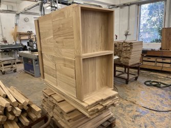

Die Geschwindigkeit und Ausführung ist immer wieder beeindruckend. Und dann dazu noch eine sehr ordentliche Holzauswahl. Wie groß ist dein Haufen an Verschnitt?
6.779
Danke.
Eigentlich gar nicht so viel. Reicht um die Werkstatt geschätzt 2-3 Wochen zu heizen wenn es kalt ist.
Erheblich ist natürlich der Hobelverlust. Auch die Briketts davon werden eine Zeitlang warm machen.

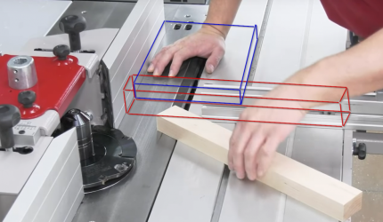

d.h. da deine Schubladen exakt 12cm hoch sind fräst du alle Nuten aller Teile (seitlich sowie vorne und hinten) in den gleichen Einstellungen und drehst dann zwei Bauteile um 180°, ist an sich wirklich sehr schnell. Welche Dicke nutzt du bei den Schubladenteilen?
bzgl. Schiebeschlitten, den habe ich leider nicht an meiner SCM-Fräse, wäre es nicht auch möglich mit einem Hilfsbrett (ich weiß leider nicht den Fachausdruck) zu arbeiten. Also ein hinter dem Werkstück platziertes Brett (Vorrichtung) welches am Anschlag geführt wird?

Einen a.d. Waffel
Im Prinzip ja. Denk‘ aber bitte an die Abdeckung(en) und weitere Sicherungsmaßnahmen an der Fräse, nicht so wie auf dem Bild gezeigt. Auch kann ein durchgehender Anschlag und ein auf dem Hilfsschlitten montierter Niederhalter sehr hilfreich sein.
ja, das Bild zeigt nur das Prinzip mit dem Hilfsbrett /-vorrichtung (blau) ohne die Sicherungsmaßnahmen.

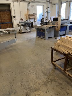

Nein, die Möglichkeit nach meiner Werkstatt zu sehen hatte ich erst vor ein paar Minuten.
Gestern war volles Programm, da ging nichts.
Aber, wie schon befürchtet, hat mal wieder ein Besenteufel zugeschlagen und die Spuren meiner Arbeit vernichtet.
Seht selbst.
Jetzt werde ich mehrere Wochen Arbeit haben damit es da wieder ordentlich ausschaut.
