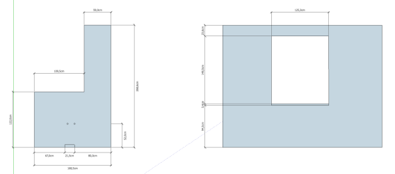

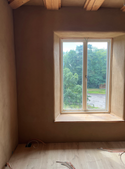

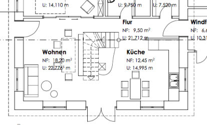

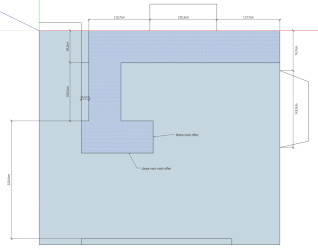

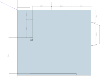

Der Grundriss und einige Fotos findet man im Anhang.

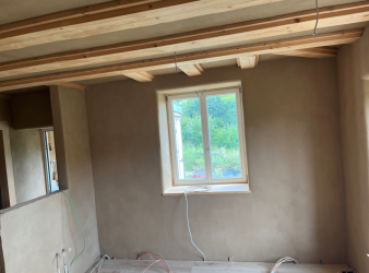

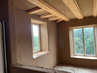

Ich denke, wenn jemand die Fotos sieht, wird man gleich einige Herausforderungen sehen und Fragen haben. Deswegen schon vorab einige wichtige Informationen.

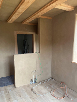

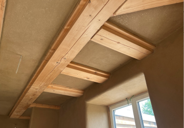

Auf die große Wand mit dem Fenster können keine Schränke direkt angehängt werden. Es liegt daran, dass es ein Lehmputz ist und dahinter keine tragende Konstruktion gibt. Die kleine Wand, wo die Anschlüsse liegen, ist aber "voll funktionsfähig" bzw. da können Schränke aufgehängt werden.
Die alle Strom- und Netzwerkkabeln werden zum Schluss in Steckdosen landen, die in der Arbeitsplatte montiert werden oder ggf. in den Schränken etc. An der Wand dürfen aus Brandschuzugründen (Stroh als Dämmmaterial) keine Steckdosen montiert werden.

Wenn jemand die Menge der Netzwerkkabel gesehen hat, wird sich fragen wofür sind die Kabel geplant.
Je nachdem, ob es möglich ist, sollten die Geräte an Netzwerk oder SmartHome angebunden werden. Mind. KS soll daran angeschlossen werden.

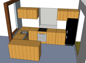

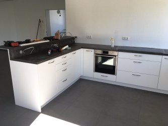

Also für die Planung würde ich eher im https://www.kuechen-forum.de/forum/ anfragen. Dort wird fast im Tagesrhythmus eine Küchenplanung fertig und es gibt eine Menge Leute die wirklich toll beraten.
Trotzdem von mir ein paar verstreute Anmerkungen:

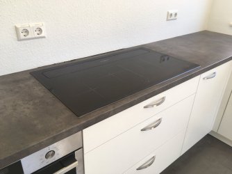

Ich persönlich finde ja breite Auszüge toll. Am Fenster bieten sich meiner Meinung 3x 80cm statt 4x60 an. Das erlaubt auch ein 80er Kochfeld mit Muldenlüfter.
Für die eine Ecke bin ich Fan von toten Ecken statt irgendwelchen Schwenk- oder Drehlösungen. Bzgl. Komfort und Zugänglichkeit geht meiner Meinung nichts über Auszüge. Und ob es wirklich einen Stauraumverlust bedeutet muss man genau durchrechnen: die Grundfläche wird von Auszügen deutlich effizienter genutzt und es sind mehr Ebenen möglich, so dass oft die tote Ecke genauso viel Platz bietet und viel besser nutzbar ist.
Wegen Müll-Lösung: Such mal im Küchen-Forum oben nach MUPL. Das ist dort die Abkürzung für einen Müllauszug direkt unter Arbeitsplatte. Man kann dann den Müll direkt von der Arbeitsplatte in den Müll schieben. Je nachdem wie weit man die Schublade raus zieht, liegt dann ein anderer Mülleimer vor der Kante.
Einen hoch gesetzten Ofen wollt ihr nicht? Ich finde das schon sehr komfortabel, sowohl zum be- und entladen als auch zum einfach rein schauen. Als Bonus wird dadurch der Platz unterm Herd für Töpfe, Pfannen etc. frei. Viel näher am Kochfeld geht nicht. Ein zweiter Hochschrank neben dem Kühlschrank könnte gut passen. Beißt sich nur mit den 3x 80 von oben. Vielleicht kann sich mit dem zusätzlichen Platz sogar die Hängeschränke ganz sparen?
Von der Anordnung fände ich es praktischer wenn das Waschbecken an der langen Wand wäre und das Kochfeld gegenüber. Dann hat man eine lange zusammenhängende Arbeitsfläche, links davon kochen, rechts davon waschen.
Aber wie gesagt glaub ich, du bist für diese Fragen im Küchenforum deutlich besser aufgehoben :+)

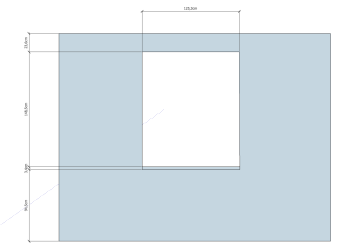

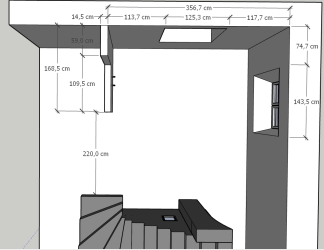

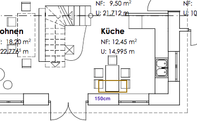

zunächst mal vielen Dank für die detaillierten Ausführungen und Pläne, da hast du dir ja eine Menge Mühe gemacht. Dennoch würde ich noch gerne etwas mehr wissen wollen, vielleicht aber auch aufgrund der Fülle der Informationen übersehen.

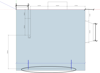

Die Maße, die ich noch gerne hätte habe ich schwarz markiert. Zudem ist mir in der Zeichnung die eingekreiste Markierung noch nicht ganz klar, was das sein soll.
Interessant wäre tatsächlich ein Etagenplan, in dem man noch Ess/Wohnbereich sehen könnte, das hilft echt bei der Planung.
Ich frage, weil ich gerne den Raum in SketchUp nachbauen würde, damit man ein besseres Gefühl dafür bekommt.

@Avogra ist ja schon auf einige Detail eingegangen, die ich aus meiner Sicht gerne kommentieren möchte.
Ich eigentlich auch, aaaaaber bei einer doch kleineren Küche kann ein Eckschrank ggf. doch Sinn machen wenn dringend Stauraum benötigt wird.
Dazu rate ich auch immer, wenn es der Raum hergibt.
Der Raum, soweit ich es im Moment beurteilen kann, gäbe aber den Platz
für einen Müllauszug direkt unter Arbeitsplatte (MUPL)
bedingt her, denn das würde wieder bedeuten, dass schmalere Unterschränke verplant werden müssten. Wenn sonen MUPL, dann macht der zw, Spüle und Kochfeld Sinn.
Braucht wiederum viel Platz im Schrank, eine obere Schublade ist aufgrund der Höhe nicht möglich und Auszüge müssen tiefengekürzt werden, ausser man plant einen Abzug hinter dem Schrank geführt, was wiederum bedeutet, dass die Zeile vorgezogen werden müsste.
Dazu die Frage an @bauherr1

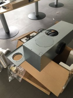

Ist denn für Abluft eine Kernbohrung nach aussen vorhanden, oder ist, wenn Abzug vorbereitet werden soll Umluft angedacht. Ich würde zu eine Haube auf jeden Fall raten.
Auch hier sehe ich die Schwierigkeit das zu verwirklichen, das der Platz knapp ist, aber mal sehen.
Nach den angegebenen Maßen, nein. Blende mit ca mind.5cm, dann 2 60iger Hochschränke passt nicht-
Dazu müssten die Sanitäranschlüsse verlegt werden. Das ginge hier nur Aufputz, was ein Vorziehen der Unterschranke erforderlich macht.
Gerade um sinnvol planen zu können, wäre für mich ein Etagenplan interessant.
Soviel vorerst von mit.

Hallo @Neige ,

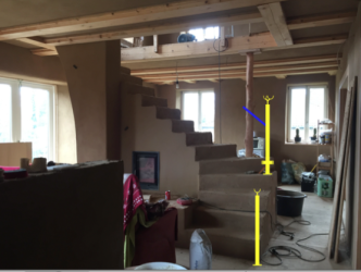

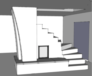

die Etagenplanung habe ich nur in einer ältere Form, die sich etwas bei der Umsetzung geändert hat.
Bei der von Dir markierte Stelle handelt sich um ein Grundofen mit dem skizzierten Abstand. Dieser Treppengrundofen hat aber etwas andere Form. Die Stufen sind also an der Linie des Ofens also anders als auf dem Entwurf. Das Foto ist zwar etwas alt aber sollte die Sicht aus der Küche abbilden. Die 220cm stellen also der Abstand zu den Ofen dar.
Der Tisch neben des Südfenster sollte als eine Art Bar dienen und sicherlich oft als ad hoc Essbereich genutzt werden. Dieser Tisch gibt es aber noch gar nicht. Ansonsten ist der Hauptessbereich hinter dem Ofen.
Nachtrag: Zu der Abzugshaube ist eine Öffnung nach Außen eher schwer lösbar. Die Wand ist einfach dafür wenig geeignet. Von innen sieht es etwas so aus: ca. 8 cm Lehmputz, 38cm Stroh, 2-3 cm Lehmputz, Fachwerk mit Grünlingen und von Außen sind die Fachwerkfächer mit Kaltputz verputzt. Eine Bohrung wird also recht ungünstig die Dämmung beeinflussen, aber nicht unmöglich. Deswegen ist der Herd neben des Fenster platziert und die Haube eher als passives Element und optional vorgesehen.

Sorry, wenn ich so einige Fragen habe, aber ich stell mir um eine Planung zu erstellen immer gerne räumlich vor und da helfen eben solche Bilder.
Jetzt wäre noch schön, wenn du mir noch die gewünschten Maße nachreichen könntest, insbesondere aber die Breite der Südwand bis zur Terrassentüre.
Weil du jetzt schreibst

Ich löcher dich mal was weiter, wenn es dir nichts ausmacht.
Die blau markierten Maße wären für mich noch interessant
und wenn ich schon dabei bin, wirf mal ein Blick darüber, ob das so hinkommt.
2.740
Hat der Kaminofen Brennluftversorgung mit Außenluft?
falls nein - würde ich auf ne Umlufthaube gehen da bei Abluft Fensterkontakt benötigt wird d.h. Dunstabzug läuft nur wenn Fenster gekippt - ohne Dunstabzugshaube wird das Fett vom Braten etc. im OG landen und in der ganzen Wohnung

bauherr1
9. März 2023
183
Niedersachsen
Hallo @Neige ,
es sieht schon sehr gut aus!
Anbei noch ein Screenshot aus der Planung des Ofens. Es sieht anders als auf dem alten Grundriss der Etage aus. Der Ofen ist ca. 294 cm lang.
Der Abstand zwischen dem Südfenster und Teerassentüren werde ich auf ca. 150 cm schätzen. Dieses Fenster fängt an der Linie von dem Ofen minus ca. 20 cm wegen dem Winkel.
Die Gesamtlänge der großer Wand (356,7cm) werde ich aufgrund der möglichen Unterschieden wegen Putzfläche wurde ich als ca. 350 annehmen. Da muss ich noch an verschiedenen Höhen vielleicht nachmessen. Hier sollte der Puffer zwischen KS und der Wand es abfangen.
Es klingt zwar etwas komisch, aber hier wird die Steckdose in Fußboden eine Rolle spielen. Ich weiß einfach nicht, ob ein Kühlschrank über eine Steckdose stehen darf (eventuelle Wasserschäden, Versicherung etc).
Die Idee mit der zusätzliche Insel ist zwar nicht verkehrt, aber es wird leider nicht wirklich passen. Der Tisch wird eher entlang der Wand (=) und nicht gegen der Wand (T) platziert. Die Linie mit der U Teil auf der Nordseite wird nicht harmonisieren. Auch Optisch wird es recht "voll" wirken.
Als eine Arbeitsplatz kann es sicherlich genutzt werden aber Schränke darunter zu platzieren eher nicht.
Die Fensterbank des Südfensters dient als zusätzliche Sitzfläche und sollte im Not als zusätzliches Sitzplatz für den Bartisch dienen. Mir ist klar, dass hier die Höhen etc nicht mitspielen werden. Es ist aber anderes Projekt mit der Verwendung von Baustamm etc :emoji_slight_smile: Ein anderes Thema für die Woodworkern :emoji_wink:
Was an den Ofen angeht, braucht man sich keine Gedanken dazu machen. Es ist kein Kaminofen sonder ein Grundofen und ist damit lufttechnisch vollständig abgekoppelt. Er hat eigene Luftbahnen, Hypokauste etc. Das Feuer ist immer hinter der Scheibe.
Bzgl. der Haube muss ich mich noch mehr reinlesen. Die Hinweise von @wirdelprumpft sind natürlich berechtigt, aber wir haben heute keine Abzugshaube und es funktioniert problemlos. Sicherlich hängt es auch davon ab was man isst bzw. kocht :emoji_slight_smile: Inzwischen gibt es auch Kochfelder, wo das "Luft" von den Seiten abgezogen wird. Deswegen ist sie für uns aktuell kein Muss sondern nur optionale Erweiterung. Ich werde die Haube aber nicht komplett ablehnen und muss noch mehr dazu recherchieren.

@bauherr1
Danke Jaro für die Nachreichung der Maße, ich denke das reicht mir mal vorerst.
Auch das
ist eine klare Aussage. Da die Frage, wie hoch ist denn die Fensterbank? Da fällt uns bestimmt was schönes ein.
Spannende Frage die ich dir leider nicht beantworten kann, weil ich es einfach nicht weiß, sollte es sich um einen StandAlone handeln, der da stehen soll?
Allerdings dürfe es kein Problem darstellen, ist der KS in einem Hochschrank eingebaut.
Da wäre es natürlich gut, wenn der Unterschrank schon entsprechend die Option hat.

die Höhe der Fensterbank werde ich erst auf ca. 50 cm schätzen. Eventuell sogar etwas kleiner. Genaue Masse werde ich wahrscheinlich erst morgen Abend oder am Freitag liefern.

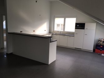

Die Kochfelder mit Abzug brauchen viel Platz für die Technik im Schrank (Bild1 ist die Motoreinheit, Bild 2 in eingebautem Zustand hinter Schublade die war nicht mehr sonderlich tief, Bild3 fertige Küche weil Grundriss ähnlich hab ich es mal dazu getan :emoji_wink: )
ggf, wäre auch sowas machbar da unabhängig vom Kochfeld aber Platz brauchen die auch gibts für seitlich und hinten aber wenn hinten muss Platte tiefer 600 sein
Nachtrag: Bild 4 zu Neige in #18 ob das gefällt ist Geschmacksache

Wie bei @wirdelprumpft zu sehen, würde es dann auch einen extra Unterschrank für den Backofen brauchen. Zum einen würde man im Kochfeldschrank durch die tiefengekürzten Auszüge Platz verlieren zum Anderen einen Schrank für den Backofen "opfern" müssen.
Allerdings können wir ja in der Unterschrankbreite durch den vorgesehenen Eigenbau variieren und sind nicht auf Hersteller angewiesen.
@bauherr1 du hast geschrieben, dass Aufgrund der Wandbeschaffenheit Hängeschränke problematisch sind, sollen da laut deines groben Entwurf dennoch welche hängen?
Dann noch, falls es ein U werden sollte, die Frage wie weit könnten wir in den Raum hinein planen? Also welcher Mindestabstand zw. Zeile und Grundofen ( jetzt in deinem Plan 220 cm) sind mindestens notwendig/gewünscht?

Naja, das mit dem Platzverlust beim Kochfeldabzug ist natürlich auf davon abhängig, welches Gerät verwendet wird. Die BORA PURE Familie kommt z.B. mit 21cm Einbauhöhe aus, da würde man dann nur die Lade direkt unter dem Kochfeld verlieren.
Letztens haben wir einen Abzug von Neff verbaut, da ist sowohl die obere Schublade hinfällig und es müssen trotzdem noch die Auszüge verkürzt werden: https://youtu.be/iAF_xQIlvY8

die Hängeschränke müssen schon sein und zwar bis zur Decke. Das bedeutet also wahrscheinlich mit zwei Reihen. Die untere wird normal bedienbar und die obere eher nur vom Stuhl o.ä. für Sachen die man 1x im Jahr braucht. Das Aufgängen der Schränke wird man schon irgendwie schaffen, z. B. von den Balken eine Art french cleat Leiste unterhängen oder von unten mit eine Art Wandkonstruktion.
An der Kante des Fußbodens, direkt unter den Dielen, habe ich entlang der Wand Holzlatten gelegt, um es beim Bedarf das tragende Last darauf ableiten zu können und sich keine Sorgen machen müssen ob die Holzweichfasserplatte es schafft. Ob man es verwenden wird, ist es dann andere Geschichte.
Für den Abstand zu U-Teil haben wir keine Vorgabe. Ich hätte einfach 60cm für U-Teil vorgeschlagen, damit man bei Umsetzung nicht zu viel abweichen muss. Eventuell kann die Seite zum Ofen/Wohnzimmer als z. B. 20cm tiefen Bücherregal dienen. Also 40 cm für die Küche. Dann wäre es aus der Wohnzimmer nicht so klobig wirken. Aber wie gesagt, wenn es auch 70 cm sein musst, wird sich kein Mensch beschweren :emoji_slight_smile:
Wir werden wahrscheinlich ohnehin die entscheidene Ecken mit Pappkisten zusammenbauen, um die Wirkung genauer zu betrachten.
VG, Jaro
Je nachdem die Luft geführt wird müssen auch die unteren Auszüge tiefengekürzt werden.
Ok
Das eingekreiste Maß ist dann von OK Fenster bis Decke oder Balken?
Da hilf mir doch bitte mal auf die Sprünge, hab ich ehrlich gesagt nicht verstanden.
Entschuldige wenn ich dich derart löchere und sag einfach Bescheid, wenn ich dir damit aufn Keks gehe.
bauherr1
9. März 2023
183
Niedersachsen
Hallo @Neige ,
alles gut :emoji_slight_smile: Je mehr Informationen man bekommt, desto einfacher wird das gesamte Konzept zu verfolgen.
Das Maß von OK Fenster ist bis zu Decke. Die Maßen zwischen den Balken etc muss ich noch besorgen.
Fußboden:​
Der normale Aufbau des Fußbodens ist bei mir 2mm Kork, 40mm Holzweichfaserplatte (Nut und Feder)) und 20mm Holzdiele. Zwischen der Holzweichfaserplatten sind teilweise spezielle Nut und Feder Leisten (37mm), zu denen die Dielen geschraubt werden. Die Last wird aber immer an die Holzweichfaserplatte abgeleitet.
Entlang der Wand habe ich auch erst ganz normal mit dem Kork angefangen. Statt Holzweichfaserplatte habe ich aber normale 4/6 Holzlatte gelegt und dann weiter mit Holzweichfaserplatte gemacht. Darauf kamen die Dielen.
Das bedeutet, dass entlang der Wand die Last auf einem ca. 6 cm breiten Streifen praktisch direkt über die Diele/Latte an das Rauhspund unter dem Kork abgeleitet wird. Die Holzweichfaserplatte könnte m. M. bei so kleiner Lastfläche mit der Zeit nachlassen.
Man kann also eine Art Pfosten oder stehende Kanthölzer (5x5) von Fußboden bis zu der Decke bei der Wand aufstellen. Z. B jeweils 2-3 Stück links und rechts vom Fenster. Dazu paar Querlatten und schon hat man eine Art Wand-Rankgitter worauf man die Schränke aufhängen kann und das Gewicht bis auf das Fußboden abgeleitet wird.
Es ist aber eher Plan B :emoji_slight_smile: Plan A ist eine passende french cleat Leisten "irgendwie" mit den Balken verbinden. Dies wäre natürlich auch das Aufhängen extrem erleichtern.
