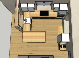

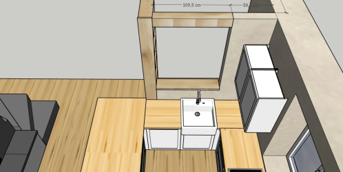

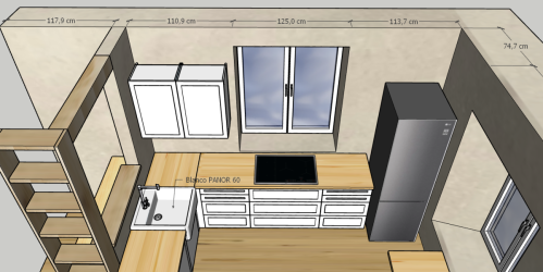

Ich habe neuen Grundriss mit weiteren Abständen zu der Umgebung gerade hochgeladen

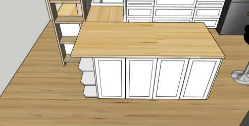

Vielen Dank! Ich hab jetzt mal einen Vorschlag erstellt, wie es aussehen könnte. Bitte ignorier einfach mal die Farbzusammenstellung.
Sockelhöhe 10 cm
Korpushöhe 78 cm
Arbeitsplattenstärke 4cm
= Arbeitshöhe 92 cm
Natürlich ist das noch variabel.

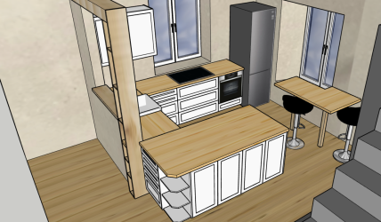

Die Fenster Zeile:
Schränke von links:
totes Eck, Eckblende, 60 cm US, 90 cm US, 60 cm US, Stand Alone KS
Für Hängeschränke bleibt nicht viel Platz, daher Links 2 x 50 cm alternativ 1x 100 cm. Hier war mein Gedanke die OS nicht Deckenhoch zu machen weil es, ich sag einfachmal aus meiner Sicht blöd aussieht. So wirkt es für mich etwas luftiger und nicht zugebaut, Auch über dem KS würde ich kein Schrank hängen, da, falls der KS mal hinüber ist und du ein anderes Modell möchtest, wirkt das wieder ganz anderst, Für einen SBS sehe ich nicht genügend Platz, ausser die Zeile plant man kürzer.
Hier von rechts:
totes Eck, Eckblende, 60 US für Spülstein (Im Bild Blanco Panor 60), Spülmaschine vollintegriert. Unter der Spüle Platz für Bio und Restmüll.

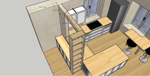

Insel
Breite ca. 190 cm, Tiefe ca, 89 cm
Korpustiefe in dieser Ansicht 46 cm
von rechts;
Eckblende, 80 cm US, 40 cm US, Wange
In dieser Ansicht Schränke 35 cm tief. Hier bedient man sich bei den Hersteller der Oberschränke die dann einfach Füße angeschraubt bekommen.
von links:
offenes Regal (angepasst), 80 cm US (OS), 80 cm US (OS)
Noch was an Ansichten:
Das einfach mal so zur Ansicht

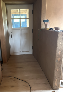

Hallo @Neige
wow, es sieht schon richtig gut aus. Danke!
Jetzt muss ich mit der Regierung alles besprechen und ich werde wahrscheinlich morgen Feedback geben.

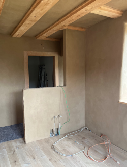

Was mir direkt aufgefallen ist, dass noch Platz für den Backofen fehlt.
Hinter der kleiner Wand ist ein Flur und Ausgangstüren (s. Anhang). Die Schränke und das Regal können da also nicht stehen.
Die Idee mit dem Brett entlang der Spüle und Spülmaschine hatte ich auch schon bevor es mit dem Hausbau los ging :emoji_wink: Eine schöne Bohle aus Eschenholz liegt schon dafür in Keller :emoji_slight_smile:
Sehr coole Idee mit dem Bartisch!
Jaro

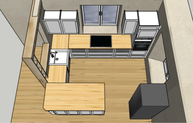

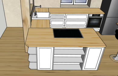

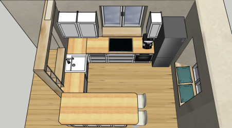

Jetzt mit Berichtigung und anderer Vorschlag
An der Fensterzeile ist das Kochfeld weg und der Backofen im Unterschrank
Das Kochfeld nun auf der Insel
Das Kochfeld befindet sich auf dem 80cm breitem US der eine Korpustiefe von 56cm hat, der Schrank links ist tiefengekürzt.
Auf der Rückseite der Insel ist dann ein offenes Regal, das allerdings nur eine Korpustiefe von etwa 22cm hat. Offenes Eckregal bleibt die beiden 40cm OS/US bleiben bei 35cm Korpustiefe.
Der Vorteil aus meiner Sicht:
Der Hintergedanke beruht auf die Option, später wenn erforderlich eine hängende Umlufthaube montieren zu können ohne dass im Unterschrank ein Auszug weichen muss.
Die andere Option wäre ein Kochfeld mit integriertem Abzug installieren zu können. Um den Abzugskanal nicht im Schrank montieren zu müssen und damit die unteren Auszüge kürzen zu müssen bedarf es etwa 10ck zw, den Schränken Platz um den Kanal hinter dem Schrank montieren zu können. Sieht etwa so aus.
Der Nachteil ist, man blockiert beim Kochen den Geschirrspüler, oder anderstrum die offen stehende Geschirrspülertüre blockiert das Kochfeld.
Ein anderer Vorschlag ist quasi wie der erste wo ich vergessen hatte den Backofen mit einzuplanen. Hier gibt es die Option ein Kochfeld mit integriertem Abzug zu installieren mit dem Nachteil, dass auch hier der obere Auszug weichen muss und zudem die unteren Auszüge tiefengekürzt werden müssen.
Da möchte ich nochmal auf den Bericht von @jominho hinweisen.
In diesem Thema würde das bedeuten, dass die Luft direkt nach hinten ausgeblasen wird. Inwieweit das dem geschildertem Wandaufbau gut tut, kann ich nicht beurteilen, oder eben mit den genannten Nachteilen mit Kanal im Schrank in den Sockelbereich geführt wird.
Dass solls für heute mal gewesen sein und würde mich über Kritik und andere Ideen freuen. Mir fallen da sicher noch andere Vorschläge ein. Dennoch finde ich wird deutlich, dass man hier Aufgrund der Gegebenheiten den einen oder anderen Abstrich machen.
Als nächstes hätte ich noch die Idee, den Kühlschrank an die Wand zw. Fenster und Terrassentüre zu stellen, dann an der Fensterfront rechts einen Hochschrank mit hochgebautem Backofen und Platz für eine Mikrowelle hinter einer Lifttüre zu stellen, der dann so aussehen würde:
Würde aber bedeuten, auf die Theke verzichten zu müssen, oder etwas anderst zu gestalten.
Ich erlaube mir einfach das mal als nächstes zu visualisieren, wenn es ok ist.

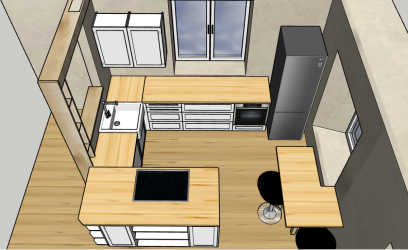

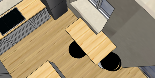

So dann nochmal was an Vorschlägen
Hier ist unter dem Kochfeld jetzt ein 100cm breiter US, rechts noch ein 40cm breiter OS dazugekommen und der HS mit Backofen, Zwischen dem Fenster und Terrassentüre der freistehene KS.
Hier wie vor, jedoch der KS in einem Hochschrank, links daneben eine kleine Theke, rechts ein tiefengekürzter US (Korpustiefe 46cm). Da könnte z.B. eine Kaffeemaschine draufstehen und in den Schubladen/Auszügen Zubehör wie Kaffee, Tassen, Kuchenteller....u.s.w.
Die kleine Theke vielleicht für den Kaffee mit Blick aus dem Fenster, oder zum schibbeln, nur mal sone Idee.
Übrigens der Backofen ist ein Neff mit Slide &Hide Türe.
Lass ich jetzt einfach mal so stehen.

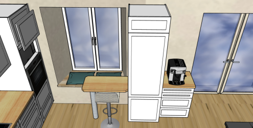

Neige
15. Mai 2014
3.644
67
78628 Rottweil

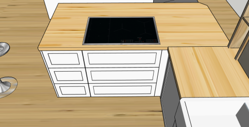

Hier mal den Gedanken von @VolkerDK aufgegriffen
mit freistehenden KS, daneben 30cm OS und Kochfeld über einem 80cm US
und mit eingebautem KS im Hochschrank, daneben 40cm OS und Kochfeld über einem 100cm US
Ich denke, erst mal alles wirken lassen und warten, kann sein dass der eine oder andere noch Ideen hat.
Mir gefällt die Variante am besten bisher. Vielleicht könnte man die noch kombinieren, so dass das Kochfeld in der Insel ist und die Spülmaschine an der Fensterseite? Oder geht das wegen den Anschlüssen nicht? Sind die schon fix??? Habs nicht so genau gelesen. Sorry...
Dann die Spüle vielleicht auch noch zur Fensterseite?
Ich finde die Idee die Fensternische als Sitzplatz zu nutzen extrem gut - vor allem wenn der Essbereich nicht in der Küche ist.
Gruß Daniel

@keks010982
Die Sanitäranschlüsse sind fix an der Wand wo der Spülstein jetzt ist.
Rein theoretisch wäre es machbar, wenn man die Anschlüsse auf Putz ums Eck legt. Das würde bedeuten, dass die Fensterzeile und die jetzige Spülenzeile um etwa 10cm vorgezogen werden müssten.
Da der Abfluss im Boden ist, wäre sogar denkbar, die Wasserzuleitungen und das Abflussrohr in den Sockelbereich zu legen, ein erforderliches Gefälle müsste dann bei einer Sockelhöhe von 10cm machbar sein. Höherer Sockel geht nicht, weil man dann mit der Brüstungshöhe des Fenster in Konflikt käme.
Wäre das für @bauherr1 eine Option, durchaus machbar.

Die Verlegung der Anschlüssen und eher schwer zu realisieren. Abgesehen von den Kosten, lässt sich auf dem Lehmputz nichts reinschrauben was richtig fest halten soll.
Wir haben noch nicht geschafft alles zu besprechen, aber paar Punkte sind uns aufgefallen.
Die Halbinsel muss man leider etwas verschlanken. Wir wollen gerne zwischen diese Insel und dem Grundofen irgendwas in Form vom verstellbaren Sessel o.ä. haben. Ich kann aber jetzt nicht sagen wie viel Platz normalerweise dafür nötig wäre.
Ein Schrank oder KS recht vom Subfenster sieht etwas "voll" aus. Die Küche wird dann mehr "abgetrennt" als offen. Wir wollen auch den Abstand von ca. 90-100cm zwischen der Ecke bei Trassenfenster und dem Grundofen beibehalten, falls jemand auf Rollstuhl zwischen der Küche und Wohnzimmer sich bewegen muss.
Der Backofen könnte man vielleicht versuchen auf der linke Seite zu platzieren (neben der tote Ecke), damit die Wärme keine Einfluss auf KS haben wird.
Was uns auch noch nicht klar ist, ob man die tote Ecke auch von der Spüle irgendwie erreichen auch wenn das vorgeschlagene Blanco Select Müllsystem montiert wird.
Das ist durch die heutzutage gute Isolierung der Geräte kein Thema mehr.
Soll das dann eher was zum relaxen sein, also Fuß und Rückenlehne verstellbar? Wenn ja, könnten schon die 220 cm knapp werden, will da dann noch jemand durchgehen. Zudem wäre ja auch was Abstand
a. zur Kücheninsel und
b. zum Grundofen nicht verkehrt.
Ja, man kann in die Seite des Spülenschrank eine Revisionstüre einbauen. Bei dem Blanco Select System wären allerdings die Auszusschienen im Weg.
Da wäre ein System wie dieses:
https://www.hailo.de/de/einbautechnik/p/hailo-as-triple-xl-600-2828-3631681
besser geeignet, weil der Auzug quasi am Boden läuft.
