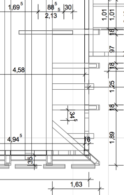

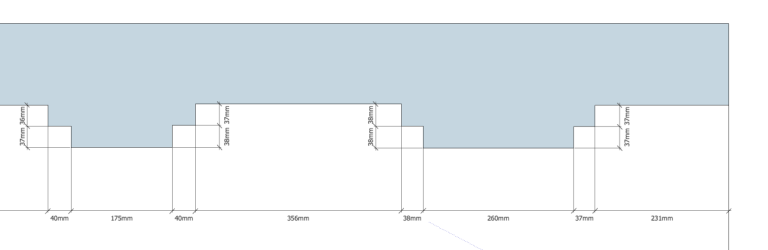

Hallo @Neige

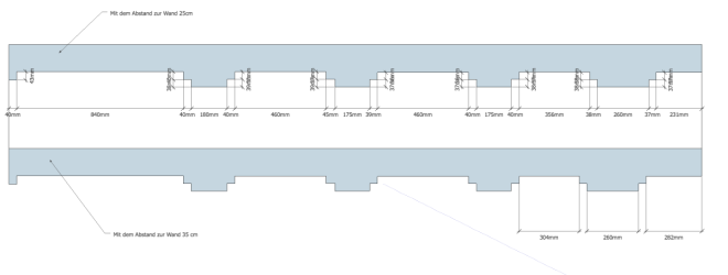

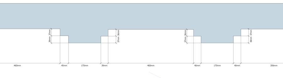

anbei die Maßen der Deckenbalken. Da der letzte Balken auf der rechte Seite ist winklig eingebaut, deswegen habe ich es mit zwei Abständen 35 bzw. 45 cm von der Wand gemessen.
Das Feedback zu den letzten Entwürfen kommt morgen.

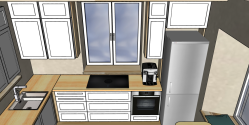

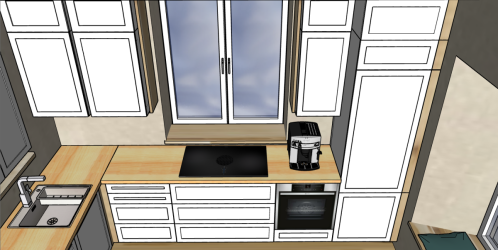

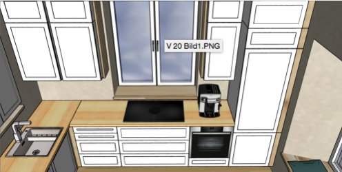

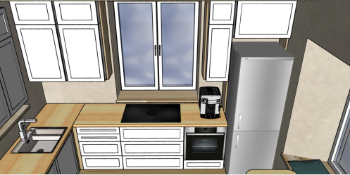

Na dann mal weiter. Im nachfolgenden die Planung mit Kochfeld am Fenster.
Hier ist die Fensterzeile direkt an der Wand, also mit Platte 60cm tief und freistehendem KS.
Hier mit HS und eingebautem KS
Hier sehe ich Nachteile:
- wenig Arbeitsfläche zw. Spüle und Kochfeld
- der direkte Zugang zum Fenster ist durch das KF ziemlich eingeschränkt
- man müsste bei geführter Abluft die unteren 2 Auszüge im Unterschrank kürzen und die obere Schublade durch eine Blende ersetzen
Anmerkung:
Würde die Zeile um 10cm nach vorne rücken um an der Wand Spüle und Spülmaschine zu platzieren, wäre das Fenster zwar schwerer zu erreichen, könnte aber auf die Arbeitsfläche unproblematisch steigen.
Würde man das Kochfeld vor dem Fenster platzieren und eine geführte Umluft hinter dem Schrank montieren, müssen die 2 unteren Auszüge nicht gekürzt werden, aber der Zugang zum Fenster ist sehr umständlich. Genauso wäre es, verzichtet man ganz auf einen Abzug und die Unterschränke stünden direkt an der Wand.
Ist das Kochfeld am Fenster, bietet natürlich die Insel als reine Arbeitsinsel viel Platz.

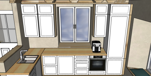

Spüle und Spülmaschine an Fensterzeile mit freistehendem KS
Mit Hochschrank und eingebautem KS

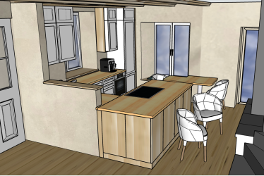

Wie ich finde die Vorteile
- Fenster "frei" zugänglich
- Arbeitsfläche ausreichend rechts neben der Spüle und links an der Trennwand
Das Kochfeld auf der Insel übrigens mit 40cm tiefem Schuhschrank
Hier sehe ich Vorteile wie
- Kochfeld ohne integriertem Abzug nutzbar
- Schubladen und Schränke im US voll nutzbar
- Möglichkeit jederzeit oder auch gleich einen Deckenlüfter zu montieren
Für heute soll es mal genug sein.

In die tote Ecke, da koennte man doch einen Schuhschrank mit Eingriff / Tuer von der Flurseite machen.

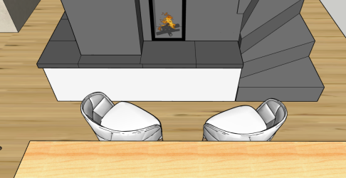

Bei dem Sessel vor dem Ofen bin ich ganz bei @Neige und wuerde das nicht machen. Zu voll, zu eng, und die "Aussicht" auch bescheiden auf die Rueckwand der Kuechenschraenke und die Rueckwand vom Ofen....
Helibob
20. August 2013
3.303
Bayern; Schwaben
So ganz "ohne" finde ich jetzt aber auch irgendwie uncool.
Kompromiss wäre vielleicht noch:
Theke/Brett als Bar mit Befestigunsfüssen/-rohren an die Insel draufsetzen - ich weis leider, wie sich die Ausführung genau schimpft.
Dann kann man sich zumindest auch mal von den in Barhockern Richtung Feuerchen drehen.
(Diese Variante dürfte etwas weniger Platz beanspruchen, als die Sesselvariante.)
Gruß Matze
Der Schuhschrank ist an der Stirnseite mit Türen schon eingeplant.
Du meinst Barkonsolen.
Hmmm...wenn das für @bauherr1 eine Option wäre ja, dann sind auch die Schränke darunter nutzbar. Zeichne ich dann mal, vielen Dank für die Anregung.

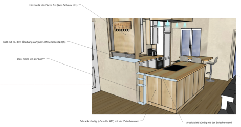

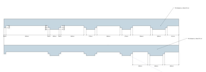

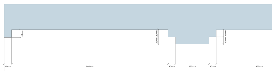

Anbei die neue Bilder mit den Maßen. Eigentlich habe ich recht große Screenshots aber die Webseite scheint es noch irgendwie zu verkleinern.
Bei einem der Feedbacks habe ich wohl mit etwas unpräzise mit dem Bezeichnung "Loch" ausgedrückt. Ich meinte damit nicht die freie Fläche bei der Zwischenwand, sondern unten neben der Schuhschrank. Ich denke, dass Bild klärt die unklare Beschreibung.
Es sind also keine Schränke in der freie Fläche nötig. Da kommt ein einfaches Brett mit schicke Baumkante :emoji_slight_smile:
Die Arbeitsplatte sollte am besten bündig mit der Zwischenwand sein. Ggf. könnte sogar ca. 2cm rüber oder den Schrank etwas tiefer setzten.
Hochschränke​
Die beide Varianten finde ich echt toll und man kann sie, denke ich erst so als fertig markieren. Mir persönlich gefüllt die Variante mit den eingebauten KS. Wir werden aber die KS noch durchforschen und werden die Entscheidung mitteilen.

Zwischen dem Ofen und Insel muss etwas Platz für temporären Bank o.ä. geben. Die Atmosphäre bei solchen Ofen mit Blick aus das Feuer ist für uns also wichtig und die Küche sollte es nicht einschränken. Vielleicht kannst mal schauen, wie viel überhaupt drin sind. Nach meiner Rechnung werden es knapp 97cm bis zu der Zwischenwand sein. Es ist also in der Tat nicht viel. Die Spüle auf der Fensterseite wäre natürlich optimal, weil man die Insel etwas tiefer setzten könnte und damit den Abstand zum Ofen vergrößern.
Es gibt sogar eine Idee ein Teil der Arbeitsplatte vor dem Fenster kippbar zu machen und darunter ausfahrbare Korb für z. B. Obst und Gemüse zu platzieren.

So würde ich es vielleicht machen....das benötigt keinen Platz, du kannst in beide Richtungen gucken.

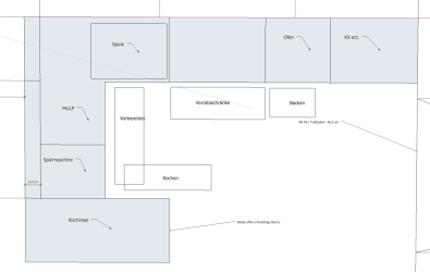

wir haben die alle Vor- und Nacheile bzgl. der Platzierung vom Kochfeld und Spüle diskutiert und sind zu folgenden Entscheidungen gekommen:
  1. Das Kochfeld wird auf der Kochinsel platziert. Das Hauptkriterium, neben der Vorschlägen aus der Diskussionen, ist der mögliche Zugang zum Fenster und das leichtere Einbau/Umbau der integriertem Dunstabzug. Eigentlich ist der Abstand zum Fenster mit 110cm (50 FB+60 AP) immer noch zu viel. Außer eine klappbare Arbeitsplatte fehlt mir aber nichts ein.
  2. Die Spüle wird nach Deinem Vorschlag rechts von der tote Ecke platziert. Das Hauptkriterium für diese Entscheidung war die Flexibilität bei der Zwischenwand und die Möglichkeit die Insel zu verschieben und damit größer zu machen. Zusätzlich hoffen wir, dass die tote Ecke besser zugänglich und nutzbar wird. Z. B. als Abstellraum für Küchenpapier etc. In dieser Ecke kann man auch Klein-Durchlauferhitzer für die Spüle platzieren.
Anbei eine grobe Skizze für die Verteilung der Geräte als Anhang.
Als Kompromiss bzgl. der Verlegung der Anschlüssen werden wir gerne die Spülmaschine weiterhin an der Zwischenwand platzieren. Die Spülmaschine könnte man etwas näher der Fensterwand "schieben" und damit die gesamte Insel etwas tiefer setzten und der notwendige Abstand zu Ofen 120cm vielleicht doch einhalten. Zwischen der Spülmaschine und tote Ecke wäre wahrscheinlich MULP gut reinpassen.
VG, Jaro

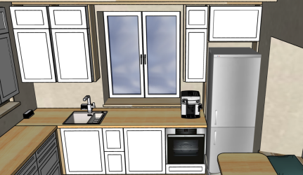

@bauherr1

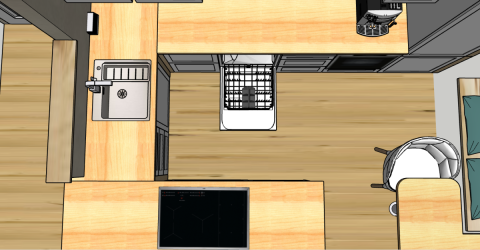

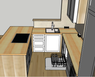

Entgegen deiner letzten Vorgaben, hab ich ein wenig umgeändert.
Du hast vorgeschlagen, die Spülmaschine an der Wand mit Anschlüssen zu belassen. Hier wäre das Problem, dass die Maschine im geöffneten Zustand das Kochfeld blockiert oder andersherum muss der am Kochfeld steh immer beiseite treten will man was einräumen. Man kann zwar argumentieren, dass die Spülmaschinen ja nicht ständig offensteht, dennoch finde ich die Position ungeschickt.
Ich will dir mal meinen Vorschlag zeigen, bei dem die Sanitäranschlüsse nicht verlegt werden müssen. Einzig was dann verlängert werden muss sind die Schläuche der Spülmaschine. In aller Regel bieten Hersteller solche Verlängerungen an.
Die Spüle bleibt an der Position wo die Anschlüsse sind, links daneben ein 45cm breiter Unterschrank. Würde an dieser Position der Geschirrspüler stehen müsste zusätzlich eine Wange links daneben montiert werden um die Eckleisten befestigen zu können und um eine Lücke zu vermeiden.
Stünde ein schmaler Unterschrank (MUPL) müssten zum einen die Auszüge gekürzt werden, zum Anderen jedes mal ausgehängt werden, wollte man an die Anschlüsse ran kommen.
Dann die Fensterzeile von links:
totes Eck, 50cm breiter Unterschrank mit 2 Auszügen, Spülmaschine, 50cm breiter Unterschrank, Backofen und Kühlgeräteschrank.
Der 50cm US zum einen als MUPL wobei dann noch Platz wäre für ÖL/Essigflaschen. Zudem schön Platz mit Blick nach draußen während der Vorbereitungen.
Klappbare Platte und ggf Rollwagen darunter würde ich nicht machen, denn jede Trennung der Platte bedeutet auch eine Schmutzfuge und dicht bekommt man das nur schwerlich. Sollte mal ein Gefäß umfallen suppt die Flüssigkeit durch und dann fängt die Putzerei an.
Was das Öffnen des Fenster betrifft, so kann man sich (Link als Beispiel) der Bedienungsstangen für Fenster bedienen. Mit Kochfeld vor dem Fenster ginge das auch, dennoch nicht ratsam, wegen der schon erwähnten Nachteile (Dunstabzug).
Klar gibt es auch hier einen Nachteil den ich unbedingt erwähnen möchte. Ein Problem könnte die geöffnete Spülmaschinenklappe darstellen, steht man an der Spüle. Hier ist die Gefahr, dass man beim Schritt zurück über die Türe stolpern könnte. Aus diesem Grund steht der 50cm breite US dazwischen was mit Eckblende etwa 55cm Platz lässt. Hier mal mit geöffneter Spülmaschinentüre:
Dadurch dass an der Fensterzeile die Schränke direkt an die Wand gestellt werden können und an der Wand mit den Wasseranschlüssen ein 45cm breiter US steht, rückt die Insel mehr ein.
Zwischen der Fensterzeile und Insel ist der Abstand ca, 112cm, genug Platz wenn 2 werkeln wollen.

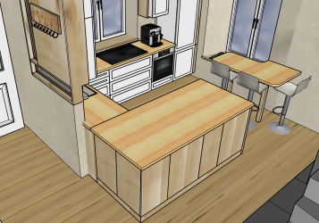

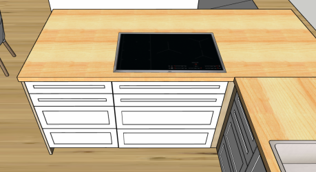

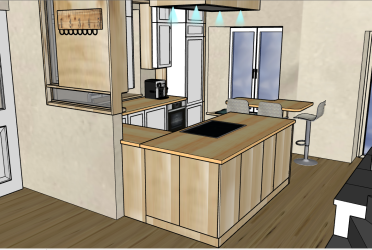

Dann mal zur Insel
Bei der Gestaltung der Insel war die Wunschvorgabe einen Schuhschrank stirnseitig unterzubringen und genügend Abstand zum Ofen haben zu wollen. Ferner war von dir der Gedanke geäußert, zur Ofenseite noch Unterschränke für z. B. Weinflaschen oder sonst was unterzubringen.
Da, wie schon zuvor geplant an der Innenzeile, ein 80cm breiter US unter dem Kochfeld, links ein 60cm breiter US. Der Vorteil das Kochfeld auf der Insel ist, dass da kein teures Feld mit integriertem Abzug erforderlich ist, keine Schublade verloren geht und nicht tiefengekürzt werden müssen. Diese beiden Schränke haben eine Koprpustiefe von 56cm.
Tatsächlich würde ich überlegen, über dem Kochfeld Vorbereitungen (Strom legen) zu treffen um einen Deckenlüfter in einer Abhängung an der Decke zu realisieren oder gleich mit einbauen.
Die dem Ofen zugewandte Zeile von Links nach Rechts
Blende ca, 48cm breit (ergibt sich durch die Tiefe dem an der Stirnseitig gestellten Schuhschrank), 60cm breitem US, 50cm breitem US und 60cm breitem US, Wange.
Die 3 Schränke haben eine Kopustiefe von 35cm.
Die Tiefe der Insel beträgt dann ca. 99cm inkl. Fronten und Überstand der Platte.
An der Stirnseite ist dadurch möglich, einen 90cm breiten und 46 cm tiefen US für Schuhe zu stellen. Auf Schiebetüren habe ich hier aufgrund der Optik und des besseren Zugang verzichtet und Drehtüren geplant.
Jetzt wäre der Abstand von Insel zum Ofen etwa 119cm breit. Genug, um da noch gemütlich vor dem Ofen sitzen zu können denke ich.

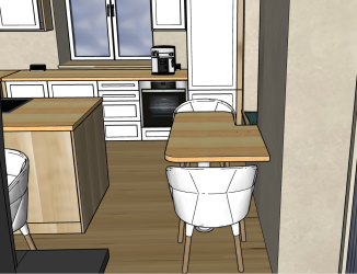

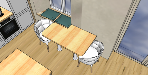

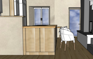

Der Frühstücksplatz
Der Tisch ist auf normale Tischhöhe von 75 cm gebracht und von Wand bis Außenkante 75cm tief, ist 130cm lang und etwas weiter zur Terrassentüre gewandert. Die Ausklinkung ca.58cm breit soll dazu dienen, dass man auch noch auf der Fensterbank am Tisch sitzen kann und damit der Fensterflügel vollständig geöffnet werden kann.
Da wäre denkbar, den Tisch abklappbar zu machen, die Ausklinkung schließt dann mit der Fensterbank ab.
gegebenenfalls finden auch 3 Personen am Tisch Platz, wodurch aber der Durchgang zur Küche eng wird.
Hier noch einige Ansichten
Durchgang zw. Ofen und Terrassentüre zur Küche

Alles gut durchdacht und geplant von Dir. Ich hoffe, der Themenstarter wird sich entsprechend erkenntlich zeigen. Da stecken doch einige Stunden drin.

Meine Kunden stehen, im Gegensatz zu mir, total auf Eckschrankbeschläge.
Viele sehen die Eckschränke halt in den Ausstellungen. Ist halt schick so ein Magic Corner, LeMans und wie die alle heißen. Wenn ein Eckschrank unbedingt sein muss, was sicher auch mal Sinn machen kann, dann einer der genannten, Eckkarusell finde ich ist nix, da die Mechanik einfach anfällig ist.
Die Sitzgelegenheit zwischen Insel und Ofen finde ich nicht gut. Sie wird auf Dauer eher stören als dass sie genutzt wird.
Sehe ich genauso, ist aber der Wunsch des TE. In der Planung sieht man 2 Stühle am Tisch und zwei zw. Insel und Ofen. Eigentlich soll das Bild simulieren wie es aussieht.
Die eigentliche Idee von mir dahinter ist, 2 bequeme Esstischstühle am Tisch beim Fenster zu nehmen, die bei Bedarf zw. Insel und Ofen gestellt werden können. Hintergrund ist, man stellt die notwendigerweise wieder zurück. Dadurch bleibt der Durchgang zw. Insel und Ofen im Regelfall frei.
Respekt für Deine geduldige und professionelle Planung der kleinen Küche hier im Forum
Vielen Dank! Tatsächlich ist Geduld doch auch meine Stärke und es macht auch einfach Freude zu versuchen Wünsche umzusetzen. Geht halt leider nicht immer.
Da du ja ebenfalls Küchen planst die Frage, ob du noch Ideen hast, weil wie du sicher weißt, fährt man sich auch mal schnell fest und übersieht ggf. das Naheliegende.
Also wenn jemand noch Ideen hat, her damit. Vielleicht schaut sich der eine oder andere Kopfschüttelnd meine Planungen an. Ja, ich freu mich auch sogar über Kritik, denn auch im Rentenalter bin ich durchaus noch bereit dazu zu lernen, ganz nach dem Motto wer rastet der rostet. :emoji_wink:

Hallo @Neige
Danke für die neue Entwürfe!
Ich denke wird sind mit der Verteilung der Geräte uns Schränke fast fertig. Insbesondere vielen Dank, dass Du Dich die Gedanken gemacht hast, es so zu geschallten, dass die Wasseranschlüsse nicht angefasst werden müssen.
Dies finde ich echt super. Der Vorschlag nur die Leitungen zu Spülmaschine zur Verlänger mit der Herstellerlösungen war mir noch gar nicht bekannt. Schließlich muss man nur Kaltwasser und der Schlauch für Abwasser verlängern. Mir war nicht klar, dass man auch über 2m verlängern kann.
Alles klar. Dies kommt uns natürlich entgegen. Bzgl. der 45cm US werde ich gleich noch ein Vorschlag bzgl. der Insel beschreiben. Hier wäre gut zu wissen, in welchen Schritten die Breite des US möglich ist. Z. B. 45cm - 50cm - 55cm etc.
[Was das Öffnen des Fenster betrifft, so kann man sich (Link als Beispiel) der Bedienungsstangen für Fenster bedienen. Mit Kochfeld vor dem Fenster ginge das auch, dennoch nicht ratsam, wegen der schon erwähnten Nachteile (Dunstabzug).
Danke für den Tipp, ich denke, dies können wir an verschiedenen Stellen gut gebrauchen.
Ok. Statt ein Schritt zurückgehen, kann man sich einfach umdrehen und damit schnell schmutzige Töpfe etc. in die Spülmaschine ablegt. Andersrum die Platzierung der Spülmaschine erleichtert die kürze Schritte etc.um sie direkt in die OS abzulegen. Ich sehe hier also eigentlich nur Vorteile.
Hier habe ich ein Vorschlag die Insel um z. B. ca. 10cm zu kürzen, um mehr Abstand zwischen der Insel und AP beim Fensterwand zu kürzen. Also der US auf der Außenseite der Insel von 35cm auf z. B. 25cm zu kürzen. Also von 112cm auf 122 cm o.ä.
Genau, 35cm ist aber schon recht viel. Für Flaschen etc. wäre eigentlich schon 15cm (ohne Türen) eigentlich ausreichend.
Hier müssen wir noch ein Kochfeld genauer festlegen. Nach der aktuelle Recherche ist für ein Kochfeld mit integrierte Abzug normalerweise 80cm nötig. Es wird also voraussichtlich auch 80cm bleiben, um später gegen einen Kochfeld mit Abzug ohne weiteres austauschen. Insbesondere die Breite der Schubladen sollte möglich gleich bleiben, damit man später nicht viel umbauen müssen und es weiterhin harmonisch wirken wird.
Dies wird leider nicht funktionieren. Man musste ein Stromkabel von der Decke haben, was ohne sichtbarer Verlegung von Kabeln, leider nicht möglich ist. Eine Dunstabzugshaube von der der Decke ist damit leider nicht möglich, aufgrund fehlender Stromkabel. Man kann also nur ein Herd mit integrierten Abluft betreiben. Dies ist aber als Kompromiss OK.
Wie oben beschrieben, werden wir die Tiefe um ca. 10cm kürzen, um mehr Abstand zu AP am Fenster zu haben. Ich weiß, dass damit die vorgeschlagene 40cm zu Außenkanne kleiner wird. Dazu werde ich aber noch eine Art Schutz auf der AP-Kante in nächsten Tagen skizzieren.
Super! 90cm ist mehr als ausreichend. Wenn man die AP um 10cm kürzen wird. Wird 80cm definitiv mehr als ausreichend.
Jawohl! 119 cm ist perfekt.
Der Frühstücksplatz
Hier kann die Tiefe locker auf 60cm gekürzt werden. Die Fensterflüge muss man gar nicht beachten. Auf der Südseite sind dänische Fenster eingebaut, die sich nach Außen öffnen. Es liegt daran, dass hinter dem Fenster eine Terrasse geplant ist.
OT: Die Idee mit den dänischen Fenster, die sich nach Außen öffnen, ist zwar interessant, aber inzwischen finden wir es unpraktisch. Wir haben zwar noch keine Terrasse, aber diese Fenster sind praktisch nicht einstellbar. Wir hatten in letzten Jahren schon der Fall, dass man sie neueinstellen musste. Dazu musste man die Rahmen ausbauen und alles neueinstellen. Persönlich werde ich von solchen Fenster also abraten.
Ich denke das es nicht nötig ist. Der Tisch wird wahrscheinlich auf 4 Beinen stehen, so dass man den auf zur Not schieben kann.
Anmerkung:
Die ganzen Schränke sind Schranktypen von Schüller
Höhe Korpus 78cm
Tiefe Korpus 56cm, 46cm und 35cm
Einzig mit Sondermaß sind die aufgesetzten Schränke auf den OS und dem HS mit 32cm Höhe.
Alles gut. Schließlich sollte der Tischler auch noch was verdienen :emoji_slight_smile:
Hallo @Neige,
Den Vorschlag mit dem Dunstabzug über der Kochinsel finde ich gut. Bringt er doch Platz im Unterschrank, vermeidet Probleme mit der Abluft, saugt Dunst ab, da wo er eh schon hin will, nämlich oben, und sorgt für gutes Licht beim Kochen. Außerdem kann er auch noch zur Raumgliederung beitragen.
Danke Carl für die Hinweise. Wie schon oben beschrieben. Eine Dunstabzugshaube über das Kochfeld wird leider nicht realisierbar.
Grundsätzlich schon. Diese Stühle werden aber nur temporär im Winter genutzt. Damit sehe ich da kein Problem.
Zusammenfassung:
Ich denke, dass wir mit der Gestaltung fast fertig sind. In kommender Woche werden wir einige Kochstudios besuchen und die Idee beifügen.
Danke noch mal für Deine Beteiligung!
Wir werden uns in nächsten Tagen bemühen die Entscheidungen bzgl. verbaute KS oder Spülmaschine festzulegen. Dazu müssen wir aber auch erst die genaue Geräte festlegen.
Jaro
Möglich wäre evtl. ein "Imitat-Balken" um den Strom unauffällig zu verlegen - zumindest als Idee.
Die Fotos und @Neige 3D-Entwürfe zeigen mir die genaue Situation und Position nur begrenzt.
:emoji_thinking: Bei der Trennmauer würde es evtl. am wenigsten auffallen den Querbalken komplett weiter laufen zu lassen (und die Anderen weiter Queebalken dann nicht).

Was die Deckenhaube betrifft, liegt das scheitern am fehlenden Stromkabel, oder an der Verlegung zur Decke?
Das Hauptproblem wird der Stromkabelsein. Ob die Deckenbalken stören werden, kommt sicherlich auf die genauer Platzierung der Haube. Letztendlich ist die Insel praktisch in Mitte des Raumes. Der Kabel an der Decke zu führen und damit mehrere (sichtbare) Balken "herumkabeln", finde ich schon etwas unschön. Ich versuche aber nächstes mal noch weitere Fotos der Decke anzuhängen. Ggf. finde ich die Pläne dazu.

Zu dem Thema Abzugshaube, habe ich im Anhang die Balkenlage angehängt. Es sieht so aus, dass ein Deckenbalken direkt über dem Kochfeld laufen wird, was m. M. solche Abzugshaube aufschließt. Abgesehen von den Problemen mit der Stromleitung.

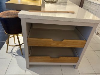

Bei der Außenseite der Insel in Richtung Ofen, ist mir gerade eine Idee eingefallen. Da die Tiefe jetzt ca. 35cm bleiben kann, kann man die Schiebetüren ggf. so gestalten, dass die Hälfte der Seite (in Richtung Südseite) immer frei als Regal für Küchenbücher bleibt und die andere Hälfte eben für die Flaschen etc. dient. Ich denke, es wäre von Optik her etwas angenehmer, als die komplette Wand immer geschlossen zu halten. Mit dem Staub auf den Regal muss dann leben, was aber auch mehr motiviert die Küchenbücher öfter zu nutzen :emoji_wink:
Wir sind hier aber flexiebel und werden uns daran orientieren, welche schränke etc. mehr Sinn machen. Es ist also kein muss.
Wir haben uns auch die Schränke/Schubladen angeschaut. Ich weiß nicht, ob wir uns die falschen Herstellerprodukte angeschaut haben, aber alle haben praktisch gleichen Still. Großteil sind die Schubladenwände großteils aus Plastik, manchmal noch mit Plexiglas. Vielleicht ist es aktuell der Trend. Uns gefehlt es eher nicht. Gerade die Höhe der Seiten in Bezug auf die Fronten sind sie meistens sehr klein. Bzgl. der Schränken kann man eigentlich nicht viel meckern. Alles wahrscheinlich Spanplatten aber gut beschichtet, was wiederum haltbar aussieht. Wie man so was in Eigenregie fertigen kann, kann ich leider nicht sagen. Es läuft mehr in die Richtung die Teile mit Sondermaß bei dem Herstellen zu bestellen :/ Hier bin ich @Neige sehr dankbar, dass großteils der Schränke schon in Standardmaß geplant sind.

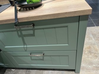

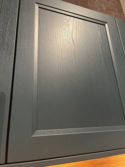

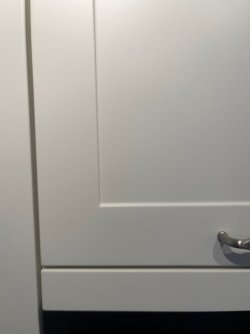

Wir haben uns auch die Fronten angeschaut. Insbesondere in Bezug auf die Kriterien Landstiel, Haptik und Optik. Hier war unsere Wahrnehmung noch schlimmer als bei den Schränken etc. Vielleicht liegt es an der Vorliebe zum natürlichen Holz, aber es war so gut wie nichts schönes dabei. Alles MD5 mit vielen Schichten, Lack etc. Sicherlich ist es beständiger und einfacher sauber zu halten. Aber für jemanden, der mit Holz gerne arbeitet, eher nicht besonders eindrucksvoll. Die Fronten aus Echoholz waren natürlich auch dabei und waren ganz ok. Komischerweise waren bei diesen Küchen keine Preise dabei :emoji_slight_smile:
Einziges was noch, mind. bei mir durchgehen wurde, sind solche Fronten wie im Anhang. Abgesehen von der falsche Farbe, gefällt mir bei diesen Fronten die Haptik und Optik. Man kann die Maserung von Holz gut erkennen. Wahrscheinlich aufgedruckt aber trotzdem gutes Imitat. Paar interessante Lösungen und Beispiel für vernünftige Fuge, die nicht viel Staub annimmt waren auch dabei.
