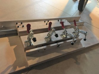

Curby
17. Juni 2019
132
Bremerhaven
Ich habe mir eine Vorrichtung gebaut, die aus der Tischkreissäge quasi eine Formatkreissäge für Längsschnitte macht. Alle Teile haben somit den Anschlag im selben Abstand zum Sägeblatt, das passt soweit.
