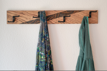

Wenn alles so tröpfchenweise kommt, ist es einfach mühsam zu helfen.
Ich hatte nur eine Frage. Alles was drum herum passiert ist wurde herangetragen.
Das blau wird wieder geändert, gefällt mir nicht. Der Abstand längs zur Faser ist für mich i.O.
Daher die Frage ob ich diagonal einen, oder zwei Streifen dazu Leimen kann, ohne daß alles reißt.

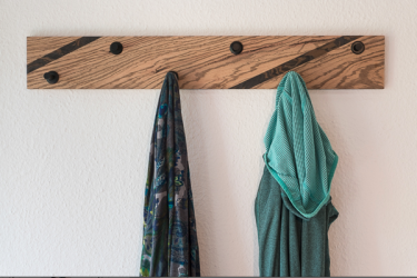

Kannst dir auch gleich eine Variante ganz ohne das Metallgestell ausdenken. Für meine Augen passt das nicht gut zusammen. Dann hättest du das Problem auf diese Weise gelöst.
Hast du das Metall-Gestell extra dafür angefertigt oder lag das noch irgendwo rum?
"diagonal"? ... das scheint mir keine gute Lösung. Längsholz zerschneiden muss einen guten Grund haben, finde ich.
Ich würde auf beiden Seiten - wegen der Symmetrie - einen Holz-Streifen in die Lücke legen, der verhindert, das sich dort "was sammelt" und dass sie verrutscht. ... also nur so dick wie der Metallrand hoch ist, nicht so dick wie die Platte selbst ... und nix anleimen oder so.
Das Blau gefällt mir im Prinzip supergut, ... zu dem Holz - finde ich - passt es tatsächlich nicht so doll.
Zwar ist mir bisher auch nichts Umwerfendes eingefallen, aber "Fehler" oder "Schwachstellen" können zum besonderen Clou werden, wenn man die richtige Idee hat.
Was wäre mit einer schwach leuchtenden (weil's sonst doof blendet) LED-Leiste auf beiden Seiten, auch nicht höher als das Metall (weil sich bei gleicher Höhe wie das Holz sichtbar Krümel in der Fuge sammeln) ?
(eventuell kann man einen kleinen Falz auf der Seite ausfräsen. Dann würden sich noch weniger Krümel sammeln und die Breite der Lichtleiste - bei gekauftem Material - ließe sich "anpassen")
Für mich gab es hier einen 'guten' Grund - Design
Und hier auch
Mal abweichen vom rechten Winkel, Symmetrien mal brechen, Spannung durch Kontraste...
Für MICH sind das sehr gute Gründe...
verstehe.
Es ist ja auch gut so, wenn's so ist.
Meinem "Holz-Gefühl" wiederspricht das entschieden. Holz hält in der Längsrichtung obersuper und quer nur sehr bedingt. Aus diesen Eigenschaften hat sich in Jahrtausenden die Umgangsweise mit Holz entwickelt.
Was sich geändert hat, ist die Haltbarkeit von Leim. Deshalb kann man solche "Experimente" machen und: "Spannung durch Kontraste" leuchtet mir schon ein.
Für meinen Geschmack ist das nix.
Ich liebe es, die Stärken eines Materials zu betonen und hier wird das Material geschwächt.
Aber: jedem das Seine. Ich finde es gut, dass es unterschiedliche Einschätzungen gibt und will niemand ärgern.

Schäften von Längsholz fand ich immer schon gut,
Wenn eine (Holz-)Strecke länger sein soll als das Holz ist, ist Schäften eine schicke Möglichkeit. Das finde ich auch.
Dabei wird eine schwache Holz-Eigenschaft (dass Hirnholz auf Hirnholz schlecht hält) durch geschicktes Verlängern der Leimfläche gemindert.
... aber ich will hier niemand meine Auffassung aufdrücken ... ich wollte es nur sagen :emoji_slight_smile:

Danke für die Meinungen, es gibt also wie immer ein für und wieder.
Die Platte liegt übrigens nur lose im Gestell, aber Krümmel sollten eh nicht vorkommen. Mehr als die Lampe und ein Lautsprecher werden nicht auf dem Tisch landen.
Wie gesagt, ich schaue mal wie mich das ganze triggert.
Danke!

Ich nehme an bei dem hellen Holz handelt es sich um Zebrano. Aber was ist das für ein Akzent?
Das ist Multiplex in Makassar Maser Optik
Ja, war mir aber kontruktiv auch zu heiss. Daher ist es auch eingelegt und nicht geschäftet
Schäften von Längsholz fand ich immer schon gut, Schick
Aehem, jetz schäme ich mich fast. Das ist nicht geschäftet, das ist ganz ordinär eingelegt, so etwa 8 oder 10mm stark...

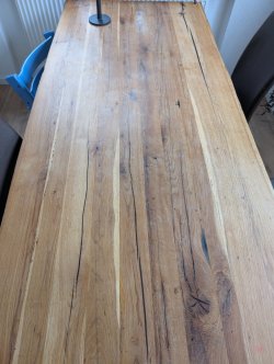

Moin Leute,
meine Frau hat sich vor einigen Jahren einen Tisch gekauft und der Verkäufer hat ihr damals ein Glas Öl mitgegeben.
Den Laden gibt es nicht mehr und ich weiß auch nicht welches Öl es war. Ist aber leer.
Unsere Kids schaffen es in unregelmäßigen Abständen, Wasser, Saft oder Essen auf dem Tisch zu verteilen :emoji_slight_smile:
Ich würde den Tisch gerne mal wieder Ölen.
Aktuell sieht die Oberfläche auch relativ stumpf aus.
Etwas mehr Glanz wäre nett aber nicht zwingend notwendig. Will nur nicht, dass sich die Farbe ändert. Wenn's leicht anfeuert ist das ok.
Würde mich nicht stören, den Tisch öfter mal zu Behandeln.
Mein erster Gedanke war, OSMO Hartwachs-Öl glänzend farblos zu verwenden.
Spricht hier was dagegen oder würdet ihr zu einem anderen Produkt greifen weil es evtl. mehr versiegelt (oder aus anderen Gründen).

Osmo ist schon gut, m.E. wäre aber Seidenmatt passender.
isso
21. Januar 2025
856
sonstwo
@killkenny das ist nicht der Saft, eher Microfaser oder Reinigungsmittel. Was das so stumpf macht.
Nehmen kannst du eigentlich jedes Öl, also was für Holz ist. Mir sind da keine Unverträglichkeiten bekannt.
Osmo würde ich nicht empfehlen, weil das schichtbildend ist und ich nicht einschätzen kann wie sich das auf teilweise fast rohen und teilweise noch gut gesättigten Stellen verhält.
Ich würde Natural Farben nehmen, der Grund ist aber trivial. Ich nutze das halt laufend.
Die haben auch kleine Gebinde Pflegeöl oder so heißt das. Gucken musst du da aber selber :emoji_wink:

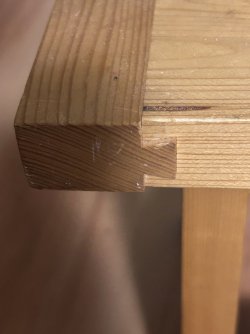

IMG_5196.jpeg Hallo @JayCe
Hier noch ein Vorschlag zur Verlängerung der Platte.
Das war mal ein Übungsstück für meine damals neue Oberfräse. Die Verbindung hält jetzt schon über 10 Jahre. Man kann auch immer schön sehen, wie die Platte in der Breite arbeitet.
Das ist einfacher herzustellen als eine klassische Hirnleiste und kann natürlich auch schmaler ausgeführt werden.
