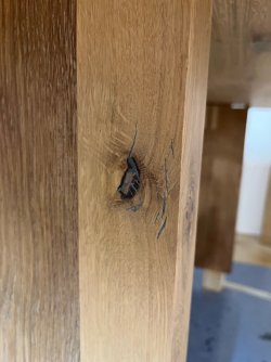

ich bin neu hier und dies ist mein erster Beitrag. Ich habe in den letzten Monaten meinen ersten Tisch selbst gebaut (aus Eichenholz). An paar Stellen habe ich vorhandene Astlöcher mit Resto Holzkitt ausgespachtelt. Laut Hersteller trockner die Masse schwarz. Tatsächlich hat sie eher einen mittleren Grauton angenommen. Ich habe die Tischplatte bereits geölt, in der Hoffnung, dass das Holzkit noch etwas nachdunkeln würde. Dem war aber nicht so. Optisch passt ein mittlerer Grauton nicht wirklich zu der Farbe der Tischplatte (ich habe Rubio Monocoat in "Mist 5%" verwendet).
Lässt sich in der jetzigen Situation noch etwas ändern?
Viele Grüße vom Holzmichel19

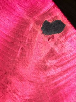

Habe gerade das erste Mal Astlöcher gefüllt. Ich habe epoxy Knete benutzt. Milliput schwarz. Ist wohl so der Klassiker beim Modelbau. Verarbeitung ist wortwörtlich ein Kinderspiel. Farbe und Härter 1:1 verkneten und ins Loch pressen. Wurde steinhart, lies sich wunderbar mit dem Stemmeisen bearbeiten und schleifen. Hat sich auch beim Beizen kein bisschen verfärbt. Langzeiterfahrung habe ich zwar keine aber ich habe den Tip auf einem YouTube Channel gesehen. Der Typ war ganz begeistert, würde das schon lange benutzen.
Habe leider gerade kein besseres Foto zur Hand. Aber vllt erkennt man etwas IMG_7129.jpeg
edit: war noch schnell ein Foto schießen. Mit Zoom und Blitz erkennt man, dass man hätte weiterschleifen können. Aber das kann ich mit bloßem Auge gar nicht sehen..

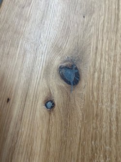

Vielen Dank für die bisherigen Rückmeldungen. Hier ein paar Fotos von den betroffenen Stellen. Die Farbe kommt hier nicht so gut rüber. Man sieht aber, dass der Holzkitt ein gutes Stück heller ist als die dunkelbraunen Äste.
Claus P.
3. November 2024
1.381
Oberpfalz, Bayern
+1
Der Grauton von dem Holzkitt gefällt mir auch nicht besonders gut. Ein dunklerer Ton wäre schöner. Die Frage ist, ob dir der Aufwand wert ist, das nochmal zu ändern. Im Prinzip muss der alte Kitt raus, zumindest an der Oberfläche und dann müssen die Lücken mit einem dunkleren Füllmaterial wieder veschlossen werden. Eine Möglichkeit mit Epoxy ab ich oben schon beschrieben.
Ich nehme für sowas den Presto 2-K Polyesterspachtel in schwarz. Einfach anzuwenden, sieht gut aus und ist nach dem Ölen auch dunkel wie der Ast. Hatte in der Vergangenheit auch mit Epoxy gearbeitet für solche Dinge, mit dem Spachtel geht es viel schneller mit weniger Sauerei. Nach 30 min. kann man schleifen und weitermachen.
Ja, sieht nicht schön aus. Würde ein Dremel nehmen, einen Rosenbohrer einspannen und vielleicht so 1mm tief den Spachtel rausnehmen. Dann passenden Spachtel nachfüllen, schleifen. Dann zum Schluss die ganze Fläche der Platte mit Korn 220 schleifen und alles noch zweimal ölen.
Das sind 2-3 Stunden Arbeit, die sich lohnen.
