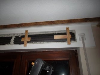

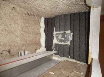

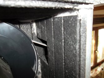

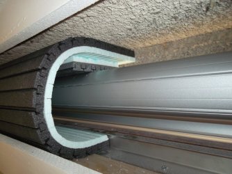

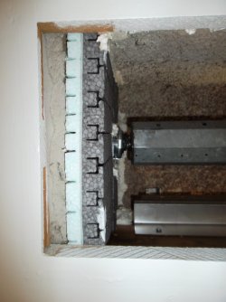

@dsdommi
So hab ich das damals gemacht. Mit Montagekleber angeklebt und dann mit Schaum die Ritzen gefüllt. Ob das einer vom Fach genauso macht keine Ahnung. Laut Thermometer etwa 1,5°C wärmer als vorher, und leiser ist es auch. Ist aber auch schon wieder 10 Jahre her die Aktion.
Hersteller müsste ich suchen.
Gurtdurchführungen dann solche mit integrierter Bürstenleiste. Besser als gar nix. Ansonsten Kasten schließen und eben Elektroantrieb.
Haus ist von 1966, einfachste Kästen aus Holz, die alten Rollläden waren noch mit Holzpanzer auf Holzwelle ohne Kugellager. Je nach Wetter hat sich da gar nix mehr bewegt.
