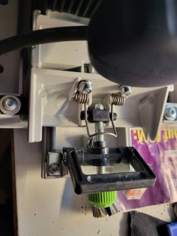

bei mir kreischt ebenfalls der Festo-Schleifer und auch den Rahmen benutze ich oft.
Was mich nervt ist, dass ich nie rausgefunden habe, wie das Wechseln des Rahmens vernünftig gehen soll. Bei mir ist das jedesmal ein elendes Gewurschtel mit der Feder, die ihn an seinem Platz halten soll.
Trotzdem: Gute Maschine.
Da machst du was falsch. Geht eigentlich sehr einfach.
Dikado
22. Juni 2019
1.740
ach!
Interessant!
Ich wär' froh, wenn sich das Problem lösen ließe.
Vielleicht sollte ich mal die Bedienungsanleitung lesen? (das soll ja manchmal hilfreich sein: "lesen für's Lösen")
Ich hatte das Problem auch, bis ich mir die Mechanik genau angesehen habe, danach war es wirklich ganz einfach.
Habe die Maschine nicht hier, aber morgen könnte ich dir schreiben, wie es geht, bzw. wir könnten das dann gerne am Telefon klären, wenn Interesse vorhanden.
