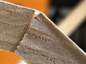

dieses Gehrung verleimen mir Tape hat bei mir noch nie gut funktioniert. Die Teile verrutschen auf dem Tape beim Zusammenbau.
Braucht‘s da wirklich das blaue Tape für oder stell ich mich einfach blöd an? Benutze das normale Kreppband von Kip
9.641
Wenn ein Bild mehr sagt, als 1000 Wörter, wären 10-20 mehr wirklich hilfreich.
Was sehen wir da?

Naja, eigentlich sollte man ja durch die Fuge kein Licht sehen. Die Lücke ist doch unübersehbar.

Sollte nur zeigen wie ich die Leiste geschnitten habe :emoji_grin:
Aber ich seh schon, ich habe mich wieder mal nicht gut erklärt.

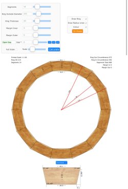

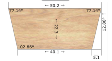

Das war die Vorlage von so einem „Segment Calculator“ um Kreise aus Holz zu berechnen.
Ich möchte den Deckel für eine Piratentruhe bauen. Also nur ein halber Kreis.

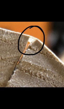

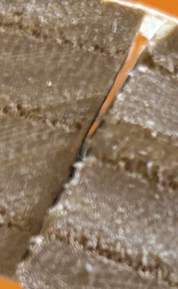

Mein erstes Foto zeigt den Versuch 5cm tiefe Testschnitte zu verleimen. Also habe ich eine 50cm Leiste der Länge nach links und rechts wie unten zu sehen gesägt (gefügt?)
https://www.blocklayer.com/woodturning-segments
Darauf zielte meine Frage ja ab. Der Spalt entstand, weil sich das Stück Holz auf dem Tape verschob. Oder habe ich hier gerade einen Denkfehler?
