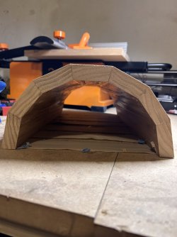

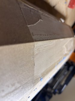

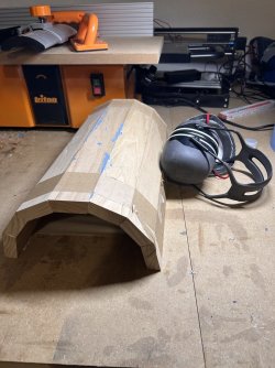

Habe noch eine Frage
Besteht eine realistische Chance, dass ich den Deckel von innen rund bekomme?
Außen würde ich mit Einhandhobel und Exzenter auf niedrigster Stufe vermutlich angehen. Das klappt schon irgendwie..
Aber innen..? 40cm (bzw. die Hälfte 20..) ist vermutlich wohl doch etwas zu lang für einen normalen Spindelschleifer. Das einzige was mir in den Sinn kommt wäre ein Schleifschwamm/-pad. Aber da sitze ich ja ewig und 3 Tage dran..

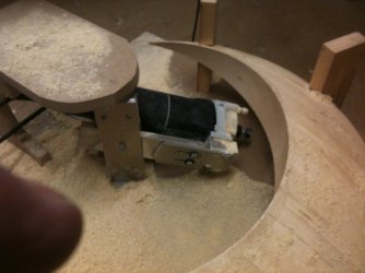

Zur Herstellung einer "inneren Kugelform" habe ich mal eine Konstruktion mit einer Oberfräse gebaut.
Das war allerdings relativ aufwändig und bei Deiner Problemstellung (Zylinder) müsste das Werkzeug nochmal ganz anders aussehen. Wäre aber wohl möglich.
